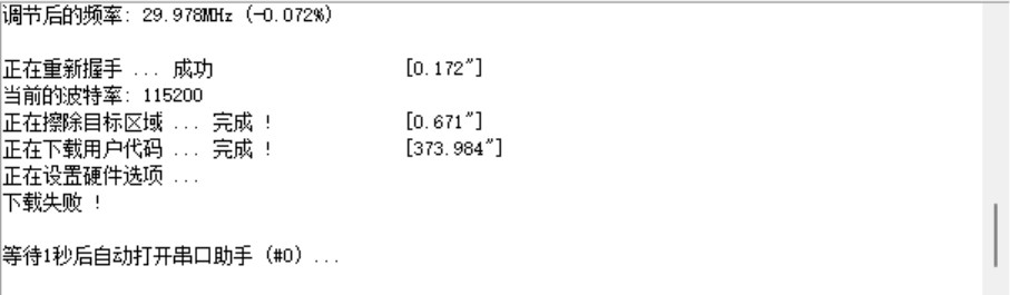

使用V6.95M版本上位机软件对单片机第一次烧录时速度特别的慢,并且烧录几次都提示下载失败,是哪的问题?

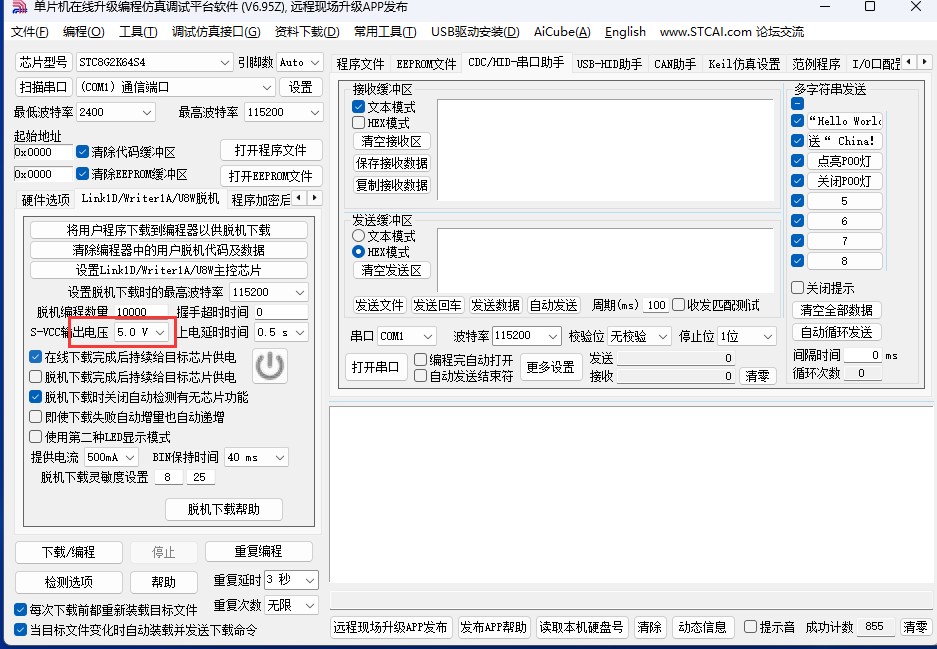

发表于 2025-7-18 14:34:29 | 显示全部楼层
电压低于3.3V是没办法下载的,需要加大电压
可以将这个选项选5V,再试下:
600
600
 楼主| 发表于 2025-7-18 14:41:01 | 显示全部楼层
可以将这个选项选5V,再试下:
单片机是3.3V供电的,把烧录器选择S-VCC输出电压5.0V完全烧录不了进度表一动不动的。

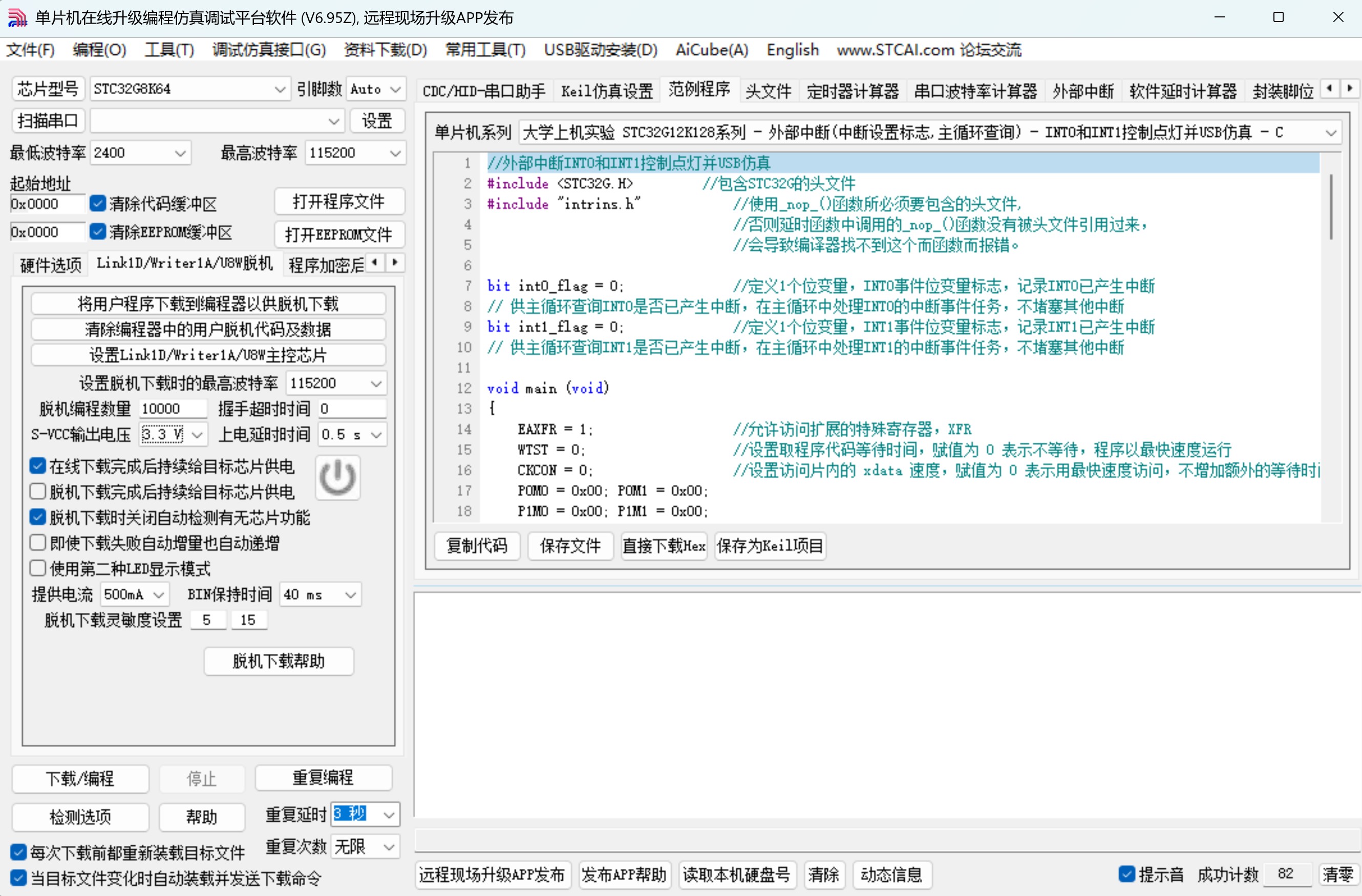

发表于 2025-7-18 15:58:52 | 显示全部楼层
3.3V, 就是选 3.3V

发表于 2025-7-18 18:32:37 | 显示全部楼层
更新到最新版本ISP软件并更新Link1D固件试一下

 楼主| 发表于 2025-7-19 09:31:05 | 显示全部楼层
选择3.3V或者5V都是烧录不了,必须要外部用直流源单独供电才能烧录。
