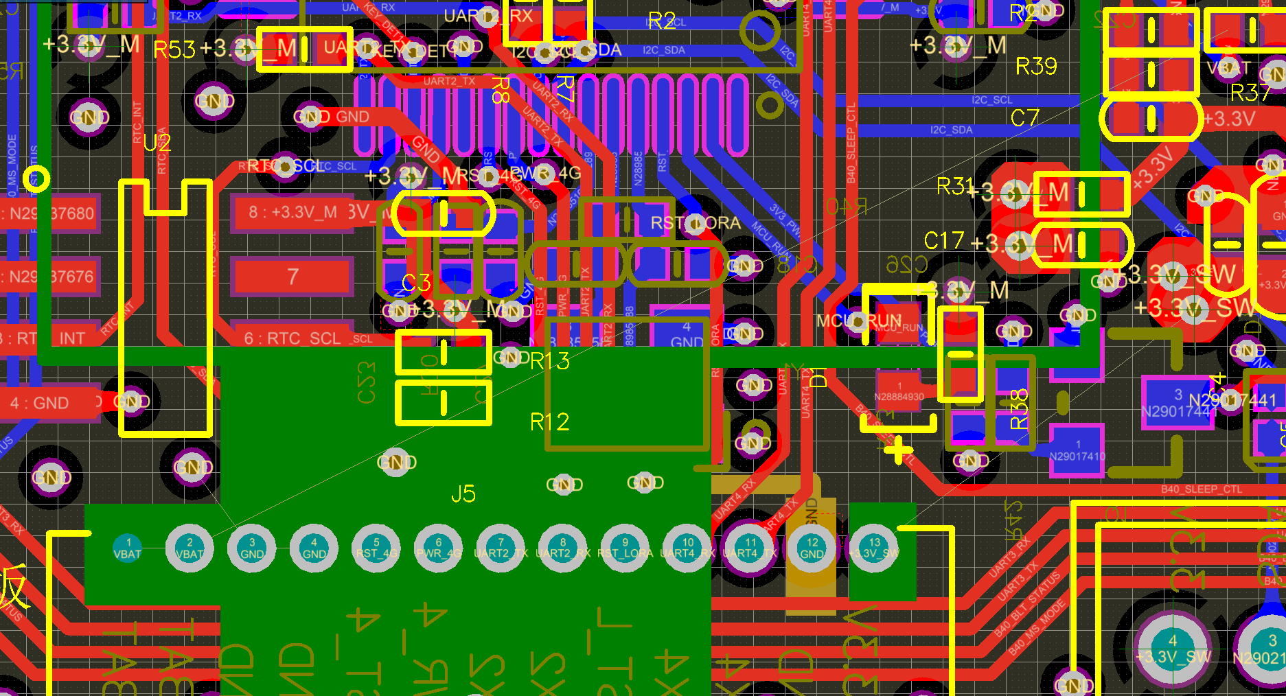

AD中平面分割网络是连在一起的,还是看到飞线?

在Altium Designer(AD)中,平面分割网络(Plane Partition)是PCB设计中用于定义电源或地层区域的重要功能。关于“平面分割网络是否连在一起”以及“是否能看到飞线”的问题,需从以下几个方面进行专业解释:
首先,平面分割网络本身是通过“Polygon Pour”或“Plane”对象实现的,其主要作用是在铜层上绘制出特定的电气连接区域。在完成布线后,系统会根据规则自动将这些区域与相应的网络进行连接。如果平面分割正确配置,并且与焊盘、过孔等元件引脚之间建立了有效的电气连接,则这些区域会被视为同一网络的一部分,即“连在一起”。
然而,在实际操作中,若平面分割未正确设置或存在错误(如未正确关联网络、未覆盖所有需要连接的焊盘等),则可能会导致部分区域未能与主网络连接,从而形成“断开”的状态。此时,在PCB布局中,用户可以通过“Board Insight”工具查看各平面之间的连接关系,以确认是否实现了预期的电气连通性。
至于“是否能看到飞线”,在Altium Designer中,飞线(Fly Lines)主要用于显示未布线的导线连接,通常出现在原理图与PCB之间的交互过程中。对于平面分割网络而言,飞线并不直接用于显示其内部连接状态。但在某些情况下,若平面分割未正确连接至相关网络,系统可能会通过“Unrouted Net”提示或“Design Rule Check (DRC)”报告来指出潜在的问题。
综上所述,平面分割网络在正确配置的情况下是连在一起的,但其连接状态需要通过设计检查工具进行验证。飞线主要用于显示未布线的信号路径,而非平面分割的连接状态。建议在完成平面分割后,执行DRC和电气规则检查,以确保设计的完整性与可靠性。

Plane是负片,图形无铜

Debu*** 发表于 2025-7-18 11:43
Plane是负片,图形无铜
点击是可以选中的平面分割的各个区域的,只是想删除平面分割都删除不掉。覆铜被我隐藏了,所以看不到顶层和底层覆铜。
