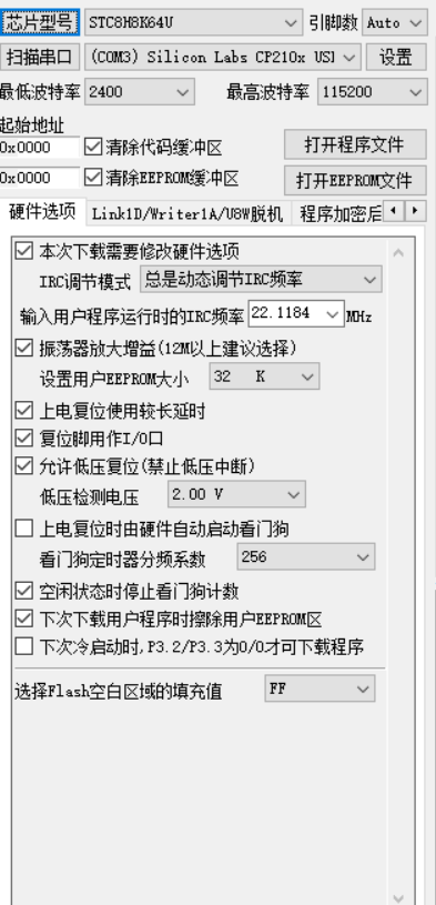

在芯片上电后,擦除扇区,写入3个字节没问题,写4个字节就不往下跑了

发表于 2025-7-18 14:30:23 | 显示全部楼层
IapProgramByte间,加点延时试一下看

发表于 2025-7-18 17:59:59 | 显示全部楼层
程序不完整,缺少IO_init();Timer0_init();GetBaseinfo();函数
是否打开了定时器中断,打开的中断必须要有中断函数
这段程序没发现什么问题
