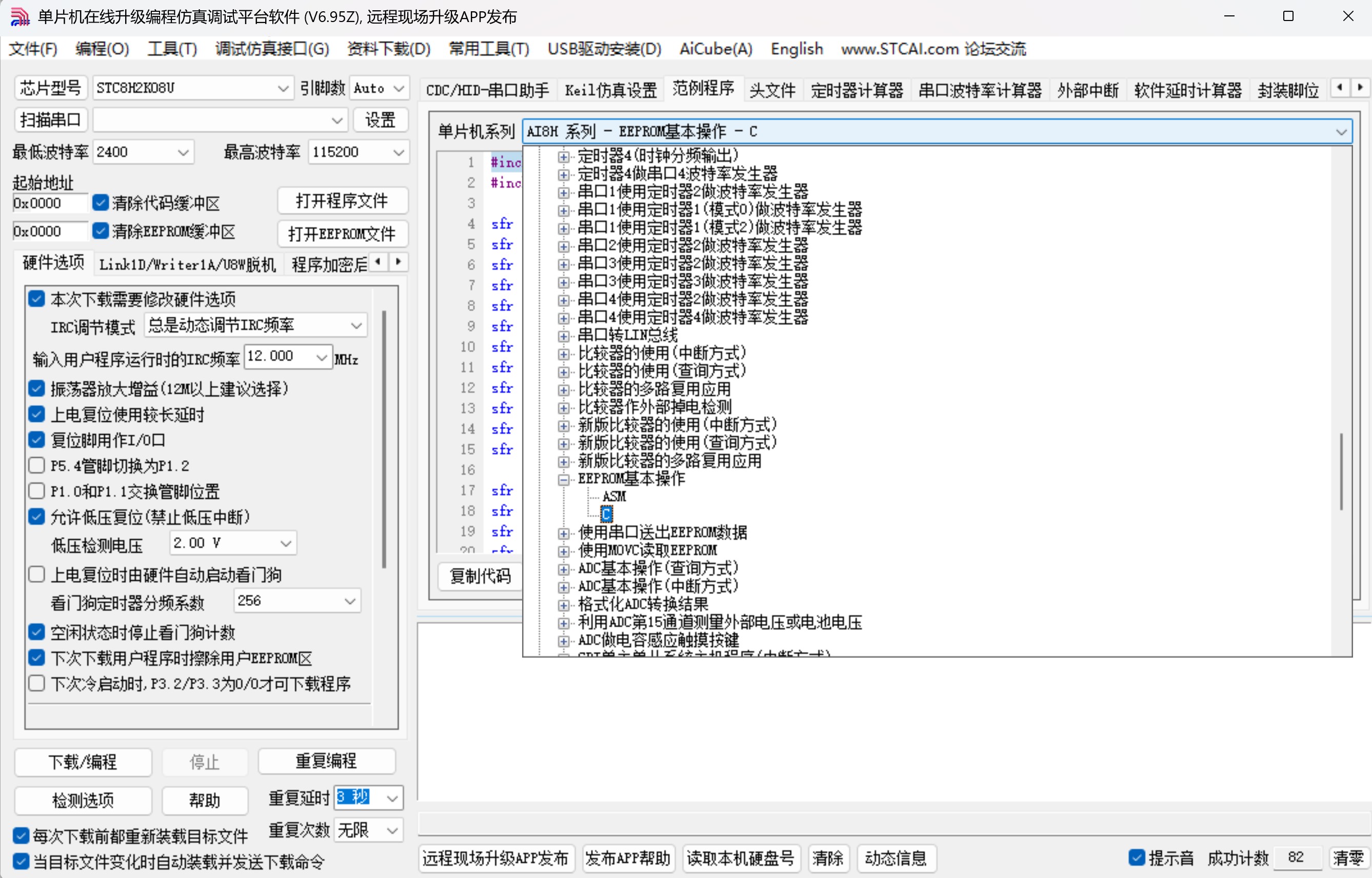

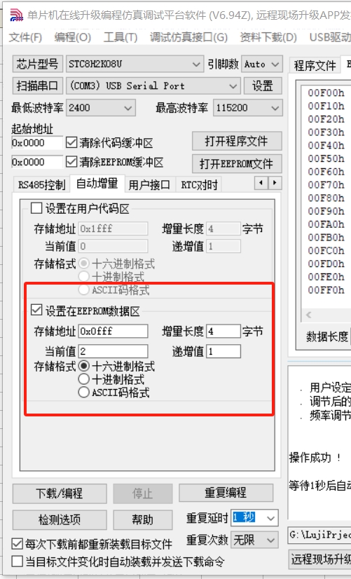

请教下载时自动增量设置在EEPROM区的数值怎么读取,
MCU型号为STC8H2K08U一直读不到实际值

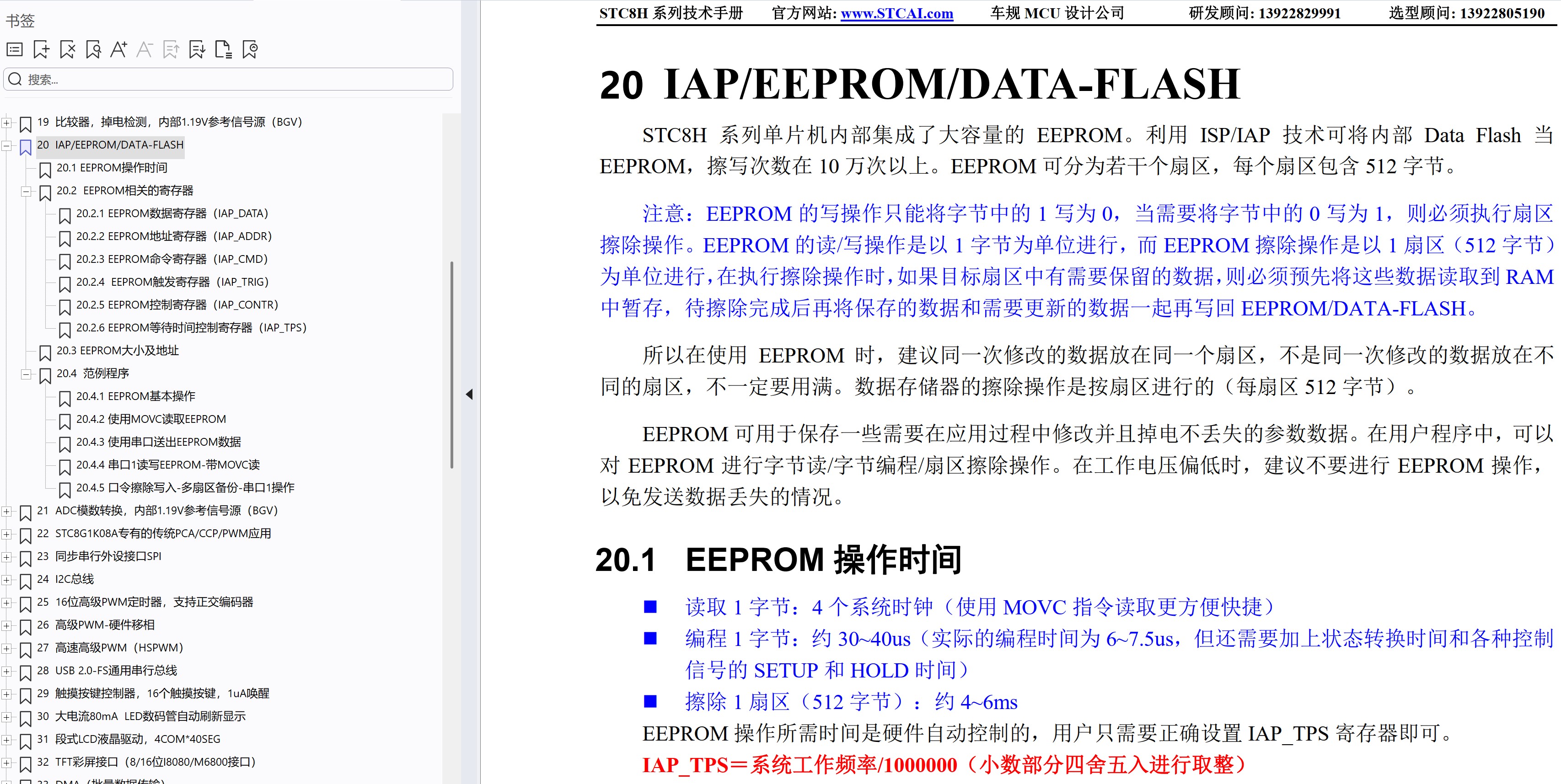

用 IAP 读就行了
STC8H2K08U 的 EEPROM 地址范围是  0000H ~ 0FFFH 结束

 楼主| 发表于 2025-7-17 21:58:08 | 显示全部楼层
谢谢,还真可以了,不知道之前什么原因一直读不出,现在很顺利
