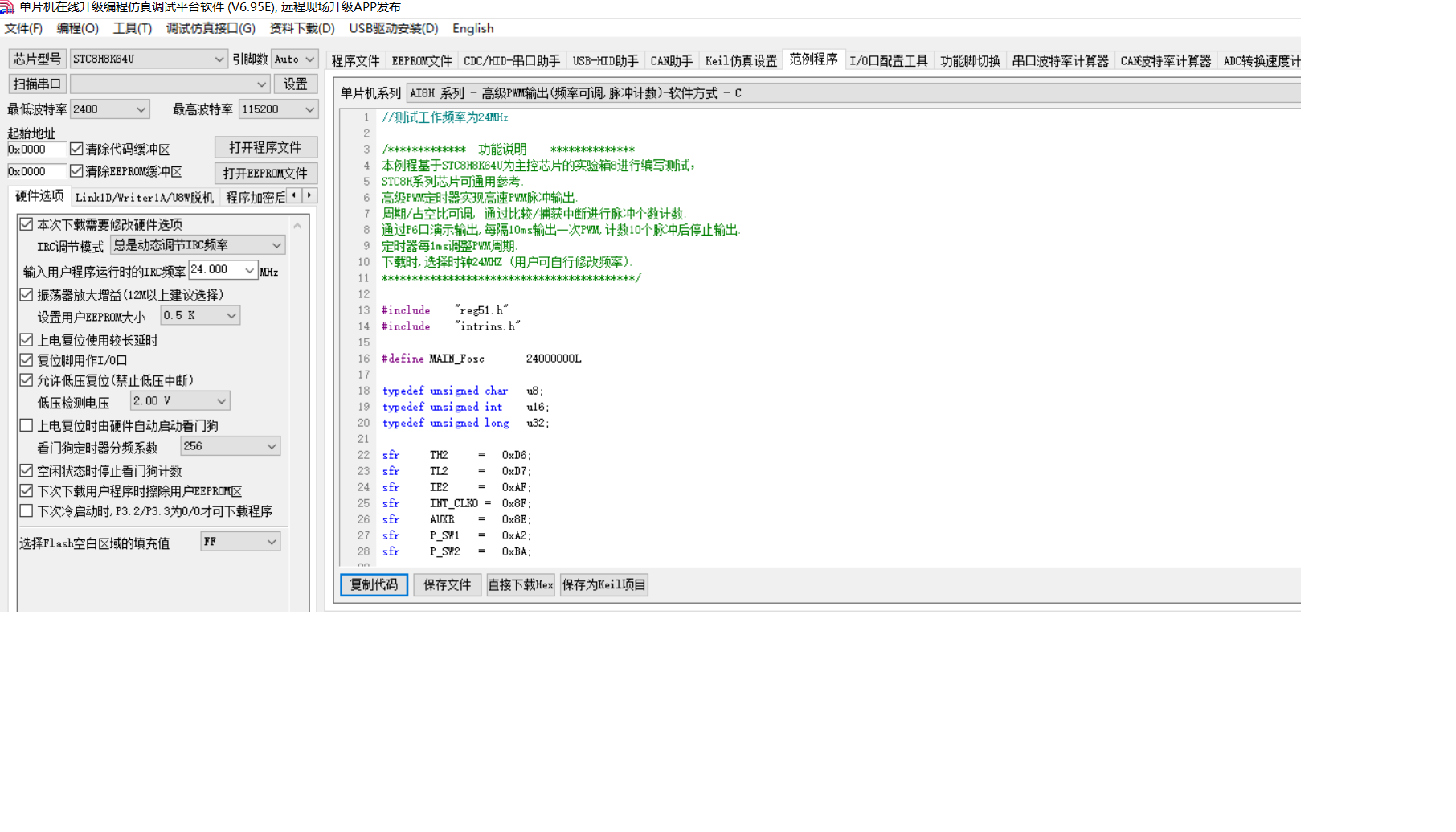

写了程序 STC8H8K64U
SKDIP28封装
头文件REG52H 编译没有使用USB功能
定时器0 定时器2 外中断0 都可以使用
开天斧3移植ISP APP  中<<AI8H系列 高级PWM输出(频率可调,脉冲计数)软件方式 C语言>>
REG52头文件P6口无反应
修改以下头文件 P6口输出正常  PWM部分还在研究中
还没有达到例程效果
              #include "../comm/STC8h.h"  //包含此头文件后,不需要再包含"reg51.h"头文件

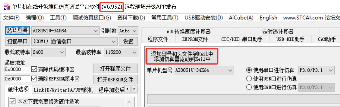

头文件通用,建议直接使用AI8.h
ISP软件请更新到最新版
https://www.stcaimcu.com/data/do ... Cube-ISP-v6.95Z.zip
然后更新头文件和仿真器驱动
