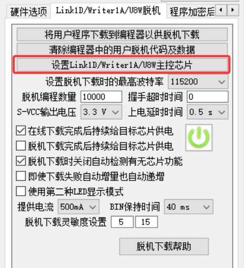

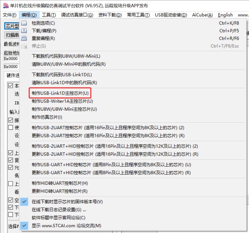

AiCube-ISP-V6.95Z,更新了脱机烧录器的固件后,不能够识别脱机烧录器是什么问题呢?

发表于 2025-7-17 19:58:49 | 显示全部楼层
按正常USB下载方式手动下载固件
接好USB,按下脱机下载键,按一下电源键后松开,
识别到USB-Writer后,松开脱机下载键,
下载Link1D固件
