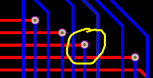

顶层走线用过过孔在底层走线,这样走算直角吗

是不是直角又能怎么样呢?

不是说直角会引起发射,不建议走直角吗
低频随便走,通了就行,不需要考虑这些问题 高频阻抗和参考平面更重要  详情 回复 发表于 2025-7-17 20:16

发表于 2025-7-17 20:16:30 | 显示全部楼层
jkwn*** 发表于 2025-7-17 20:13
不是说直角会引起发射,不建议走直角吗
高频阻抗和参考平面更重要

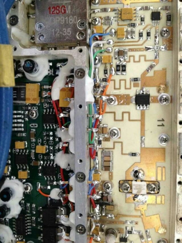

射频这样走损耗最小:
射频PCB:

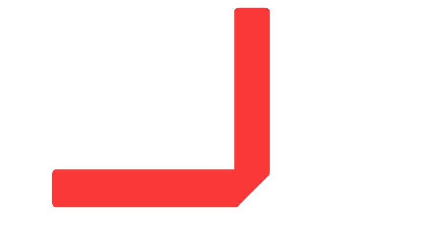

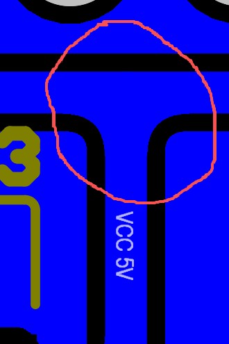

在向您请教一下,直角走线加了泪滴以后还算直角吗?您之前告诉过直角在电源中没有危害,只是单纯有点好奇
50M以下通了就行,电源越粗越好,电阻小随便走  详情 回复 发表于 2025-10-24 18:43

电阻小,是指的走线越粗等效电阻越小吗?
是的,电源要粗  详情 回复 发表于 2025-10-24 22:37
