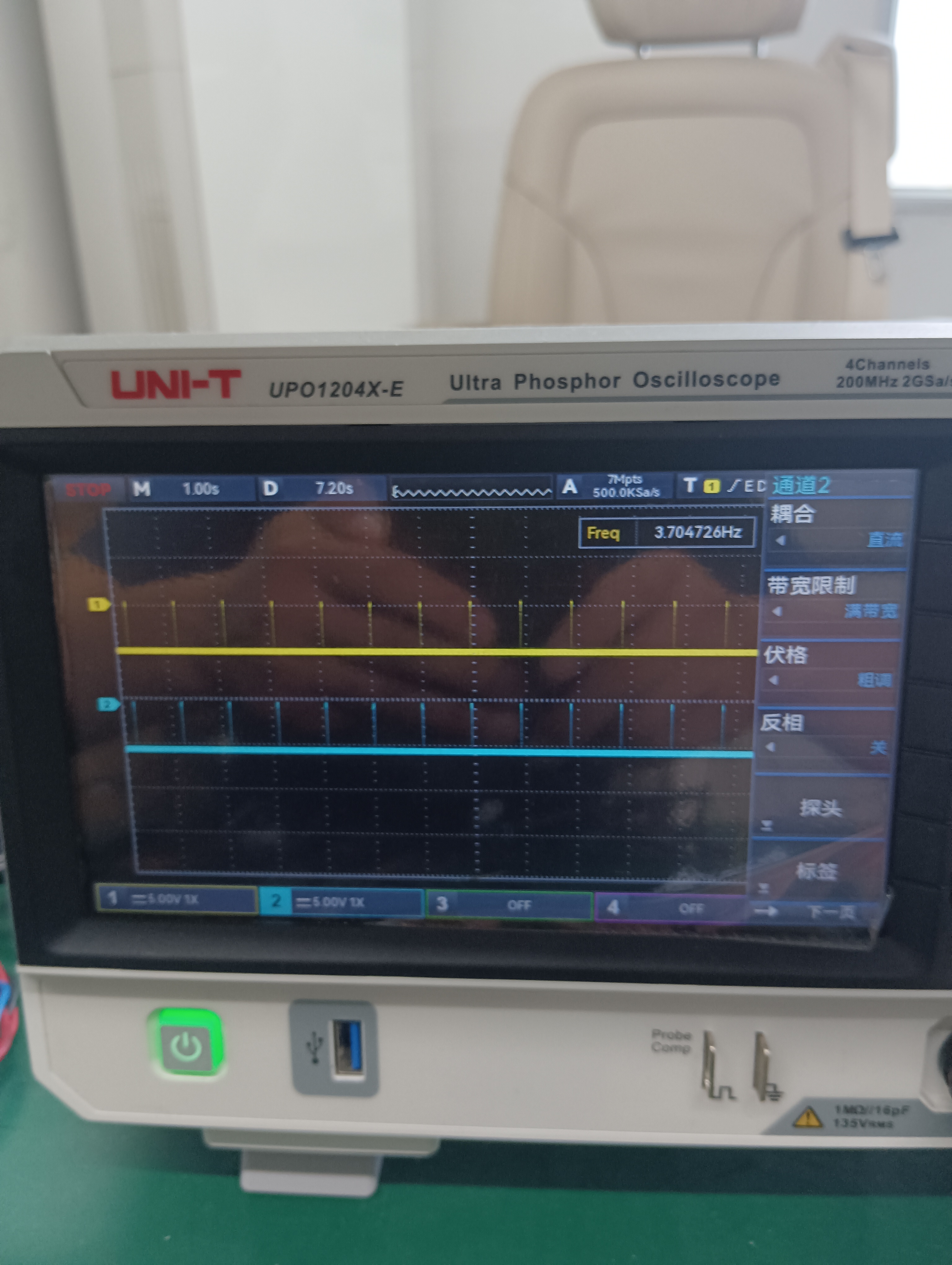

请教大家:RTC时钟的程序是在试验箱9.6的第45例程《45-内部RTC时钟程序》上修改的,暂时使用内部32K时钟源,我期望每1秒产生中断,用P01反转观测,每一分钟产生中断,用P00反转观测。结果波形如下:好像是到1秒后,P00、P01都翻转了,而且瞬间又翻转了一次。程序如下,请各位看看问题出在哪里?谢谢。

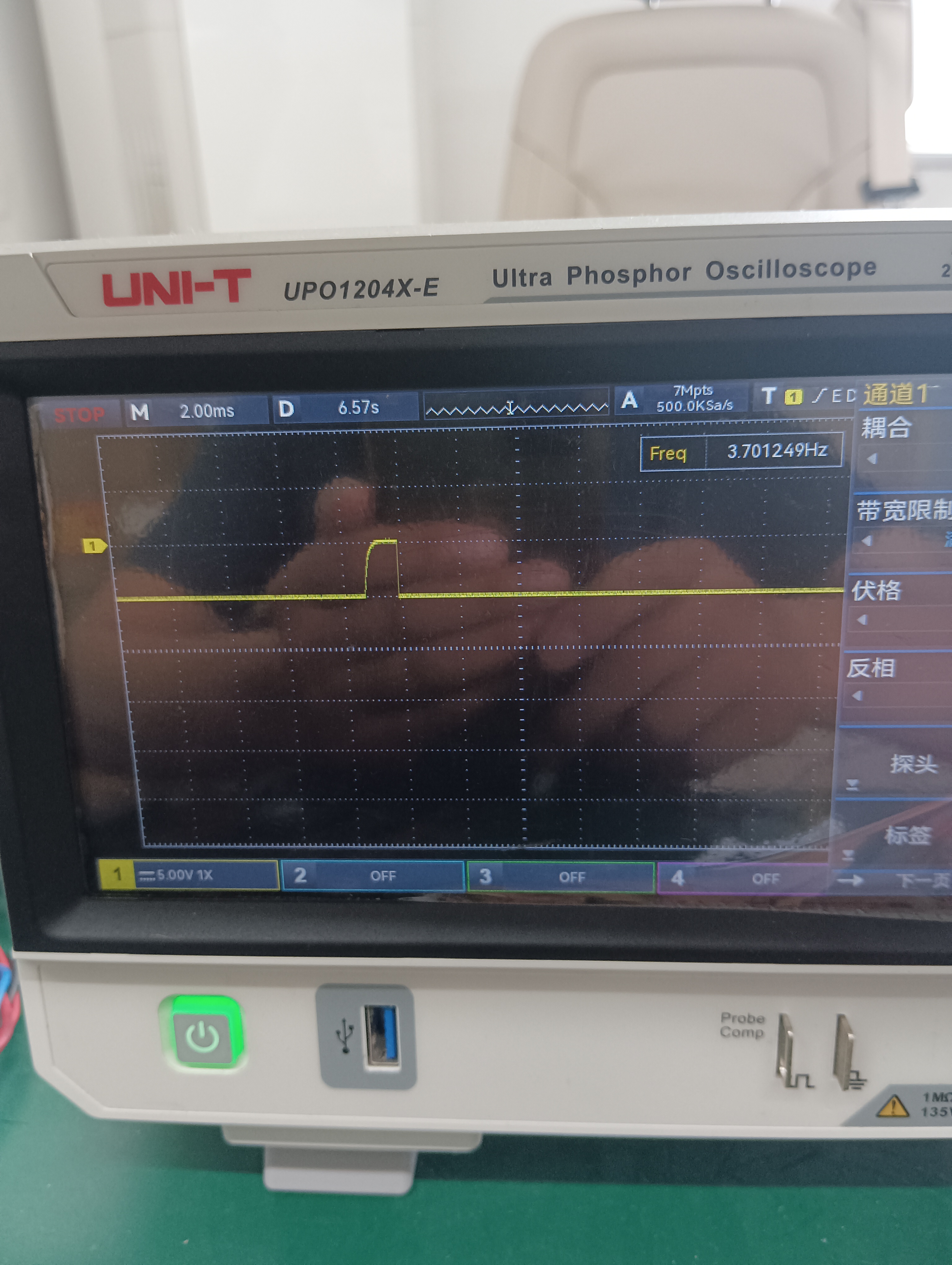

 楼主| 发表于 2025-7-17 11:38:35 | 显示全部楼层
瞬间翻转的图片

 楼主| 发表于 2025-7-17 13:06:56 | 显示全部楼层
搞明白了,是中断向量次序错了,void RTC_Isr() interrupt 13 其中13应该是36 ,谢谢各位的回复。
