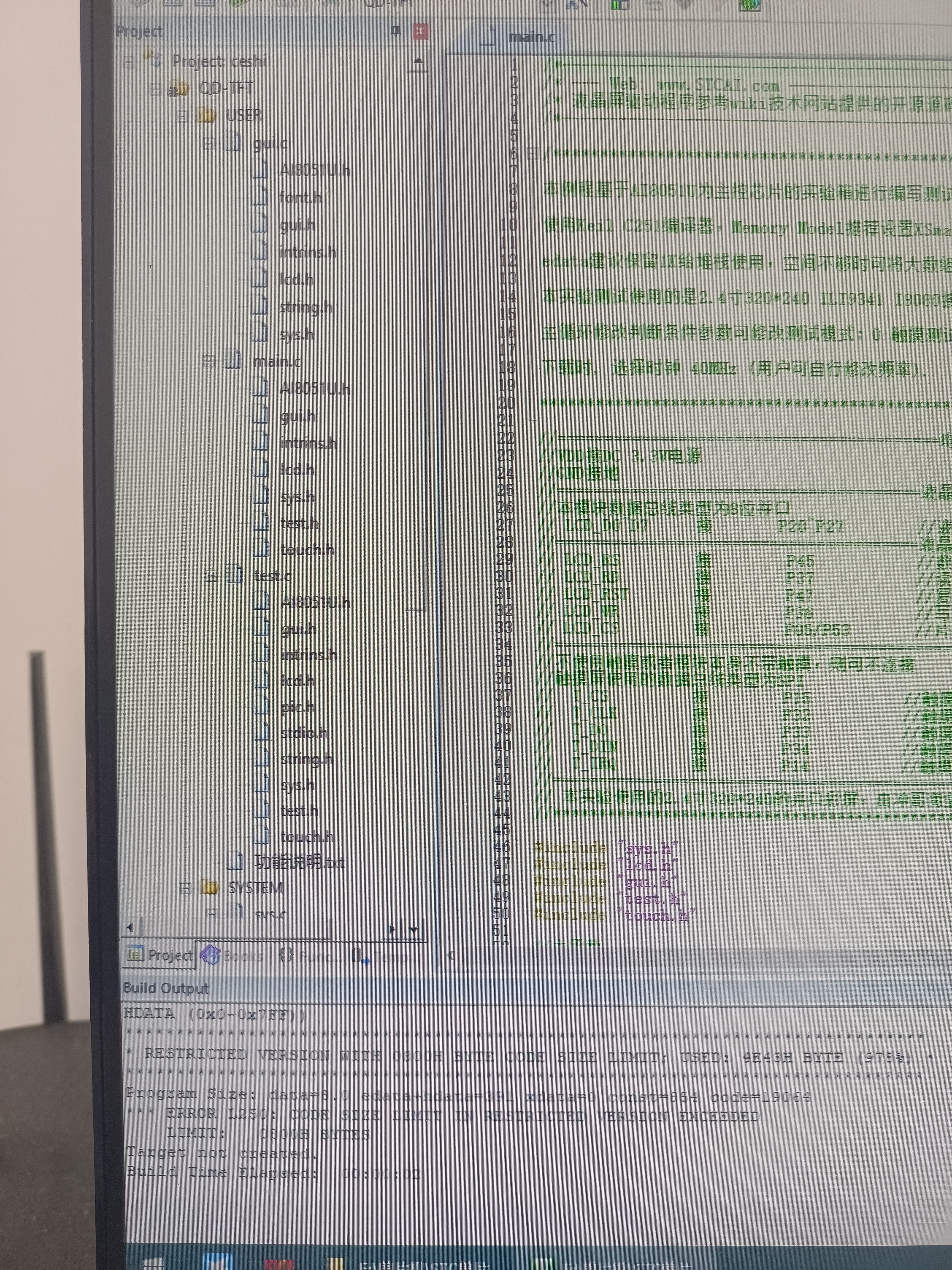

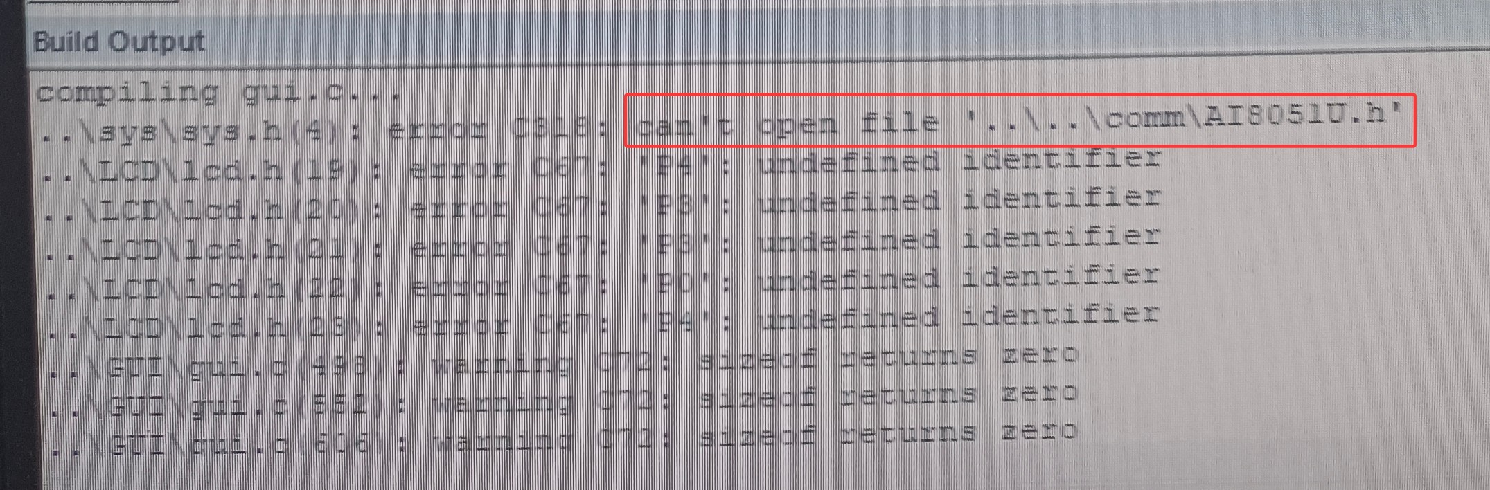

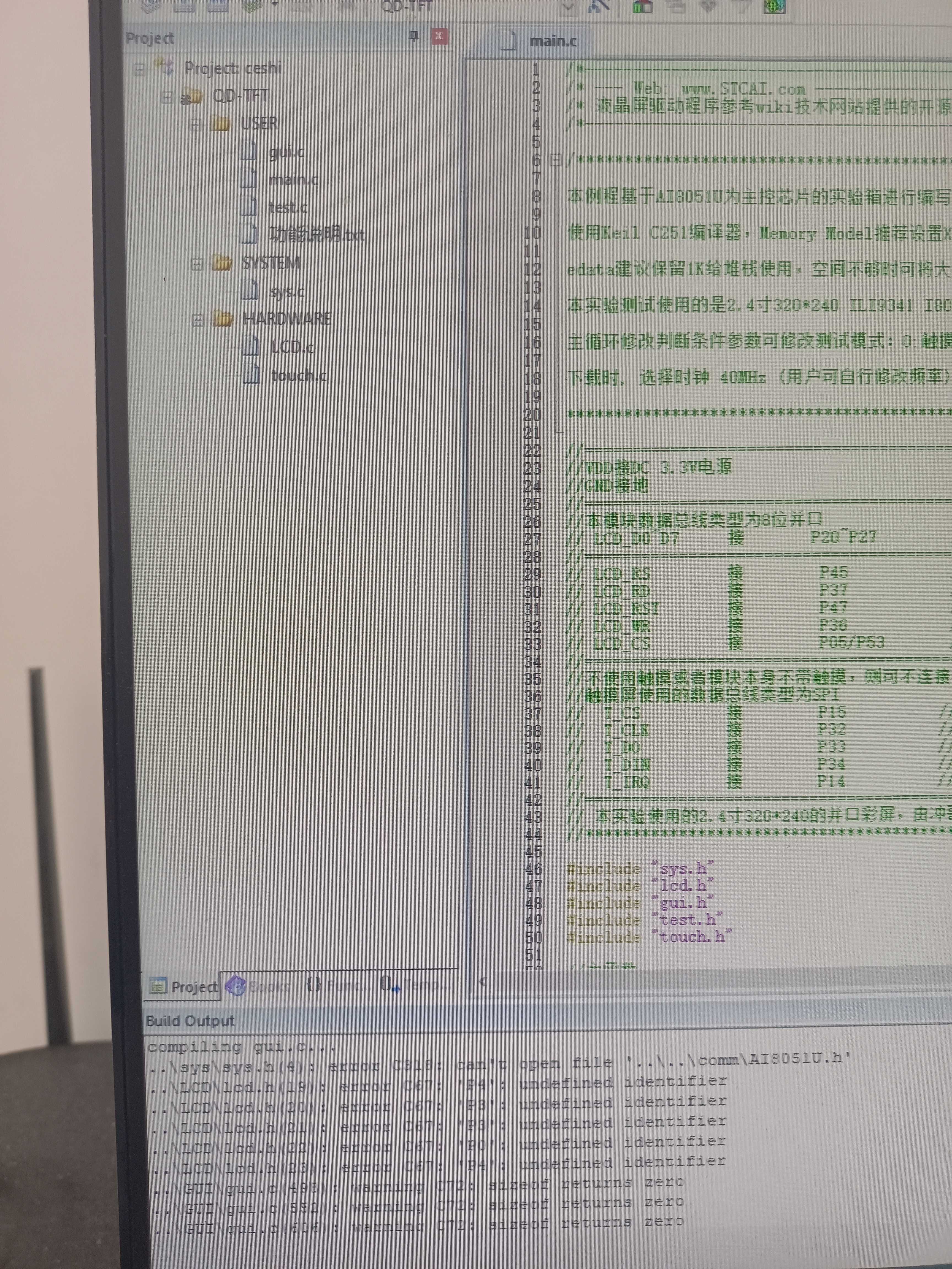

如题!
打开压缩包解压后的程序例程,编译没有问题,但将同样的例程复制到其他盘符下,编译就不过,提示好多错误,什么原因?
在压缩包解压后的例程中,直接打开,编译没有问题
把例程复制到其他盘下,编译就出现很多错误提示。

注意那个COMM文件夹,里面是公用的文件。

自己修改下路径

需要将头文件以及其他的重要文件一起复制过来!
