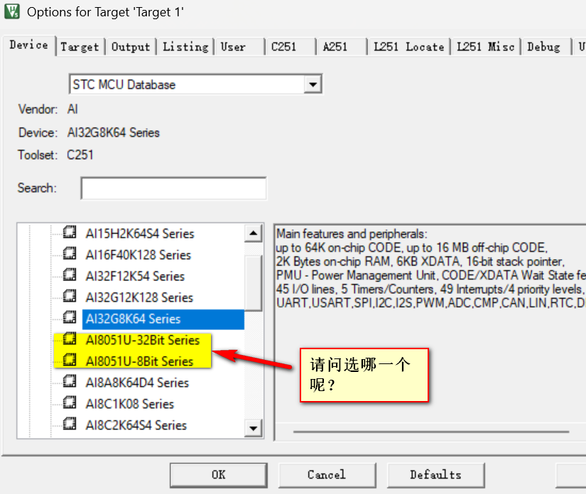

  在实验的过程中(测试第5集、第7集的示例程序),发现不能在我的ISP软件的串口显示区看到程序运行的结果。我想是不是芯片选错了,
在keil中选择芯片时,发现有两个选项(如图所示);
选哪一个?
选哪一个?
,以我目前的51单片机知识来看,应该选AI8051-8bit系列。
由此,另一个疑问产生了: 如果AI8051U-32bit 的32位功能的优势主要表现在什么地方呢?冲哥讲的这些案例中哪些案例用到了32位的功能?百度了一下,ai8051U-32bit在计算三角函数时比STM32快70倍,不过据我的了解和想法,嵌入式系统中,三角函数的值几乎都是用查表法读取的,不会动用宝贵的RAM资源去实际计算三角函数值。

用80251编译器选择32位,用8051编译器选项8位
