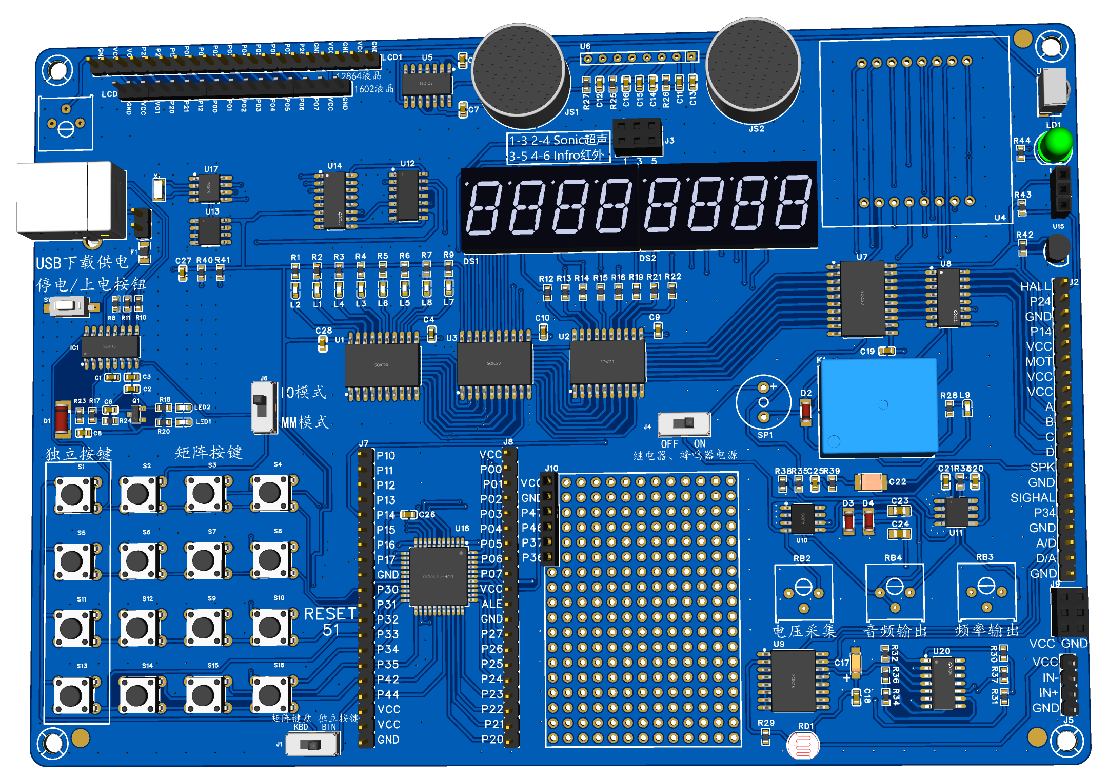

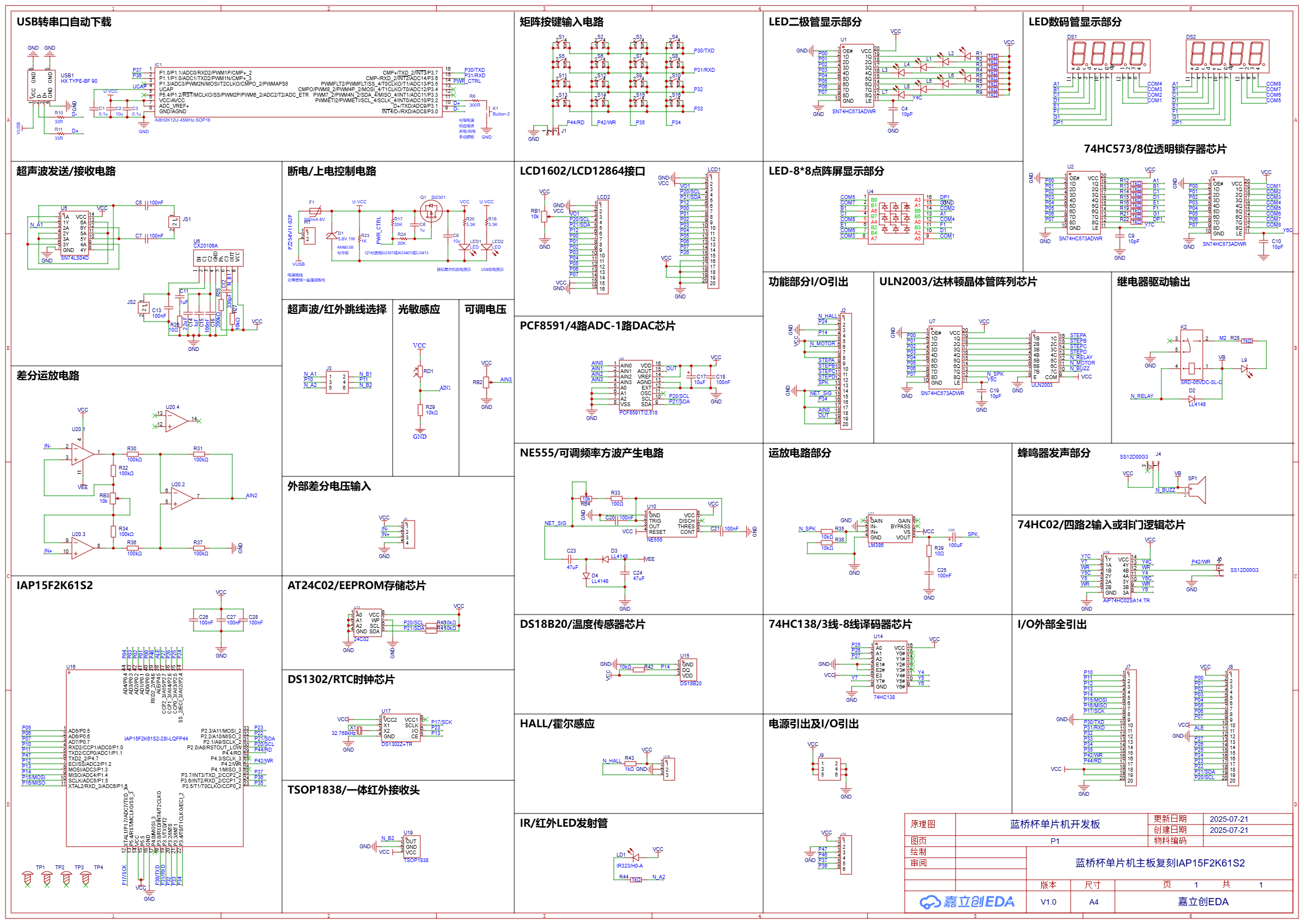

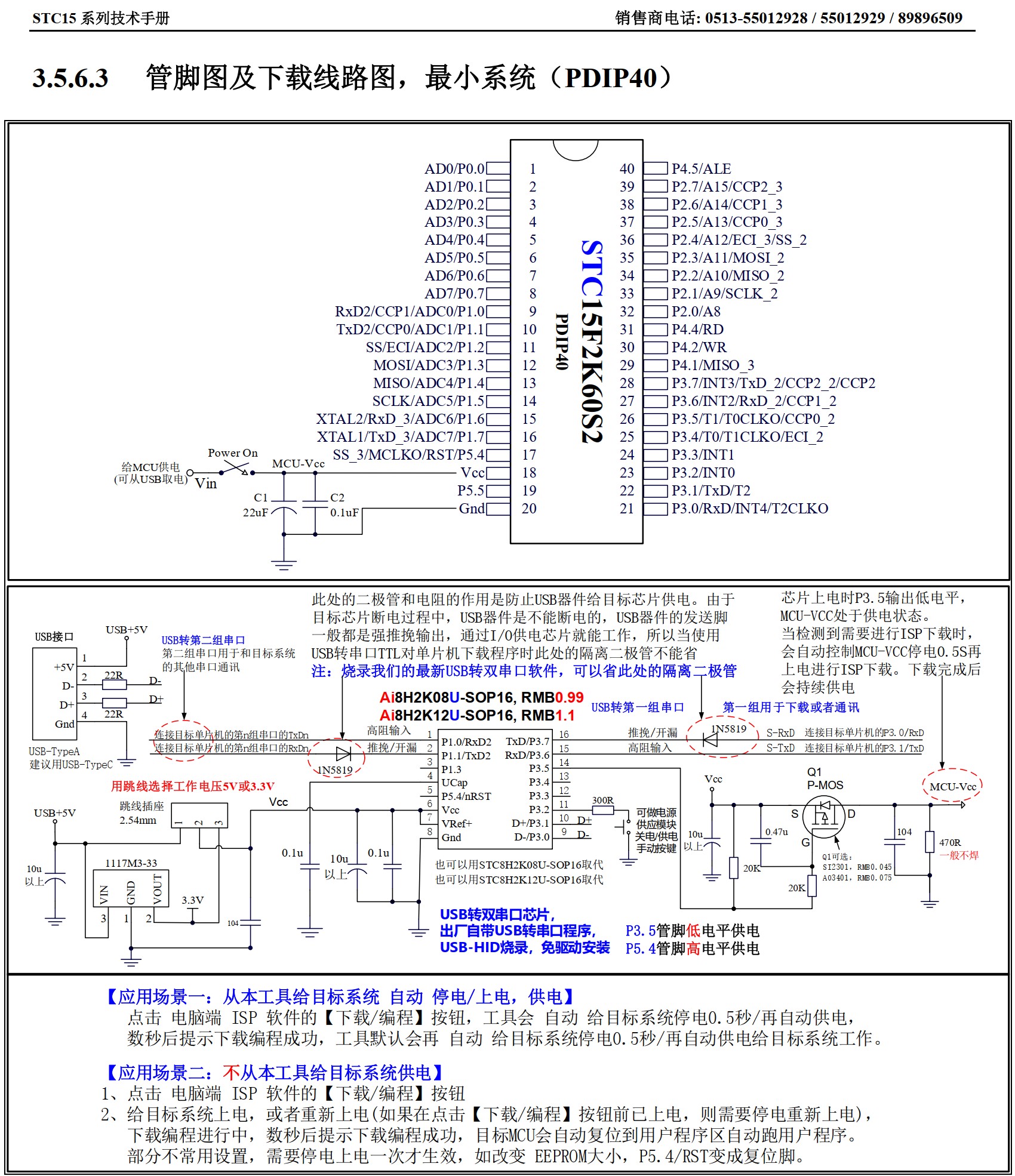

更新了Ai8H2K12U-SOP16作为自动下载芯片
可以完成对IAP15F主控的自动下载,无需手动断电
同时保留了一个手动断电/上电开关
其余部分和蓝桥杯现有电路保持一致
同时,Ai8H2K12U不仅可以当作下载器,还是一个USB转双串口工具
串口1连接P30和P31作为主要下载手段
串口2连接了原来没有使用的P36和P37作为额外串口通讯
可解决矩阵键盘占用P30/P31造成串口通讯错误的问题
以下为原理图文件和PCB文件,可以通过立创EDA专业版导入使用:
ProPrj_蓝桥杯单片机主板复刻IAP15F2K61S2_2025-07-21.epro (1.29 MB, 下载次数: 105)

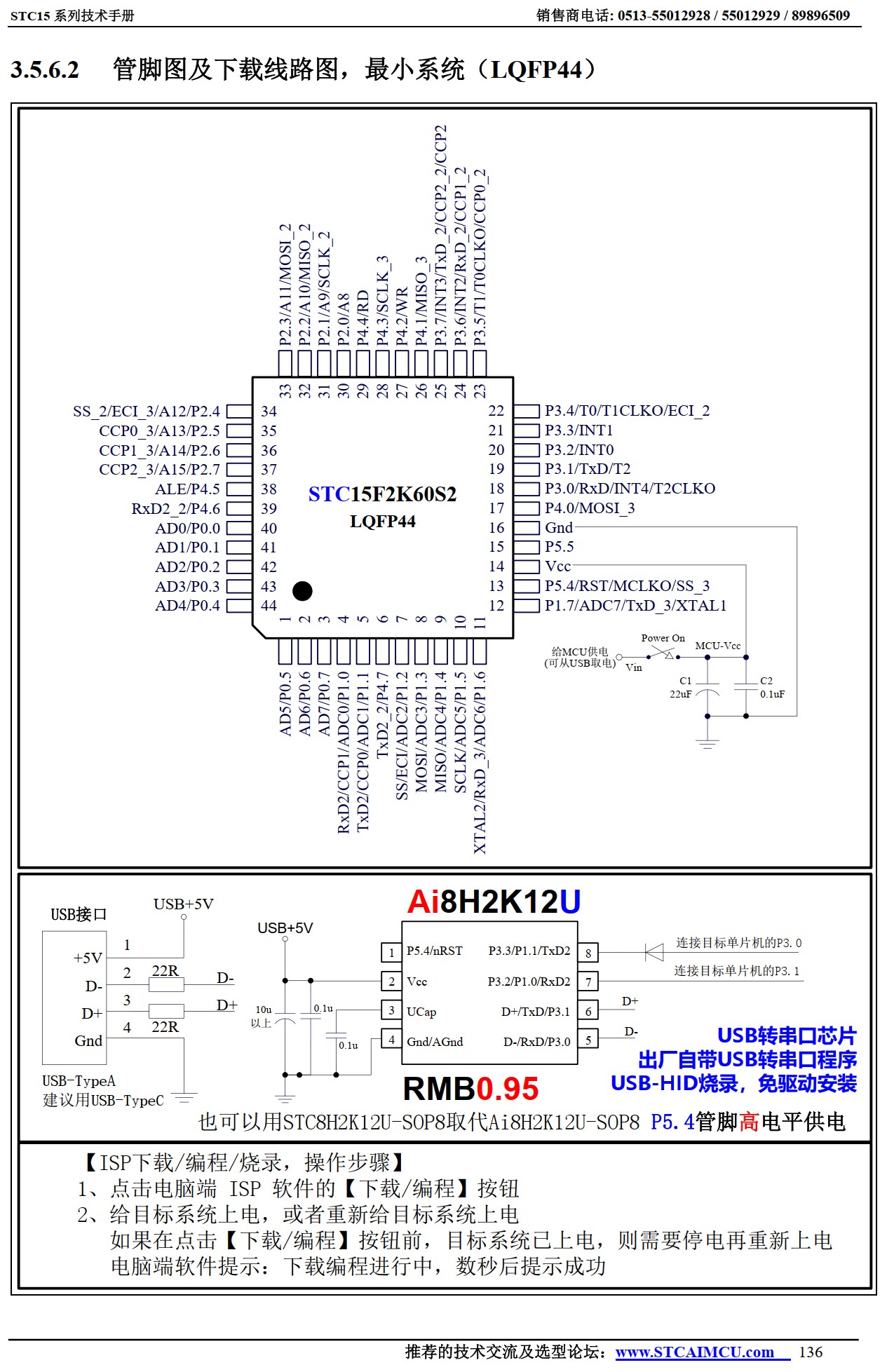

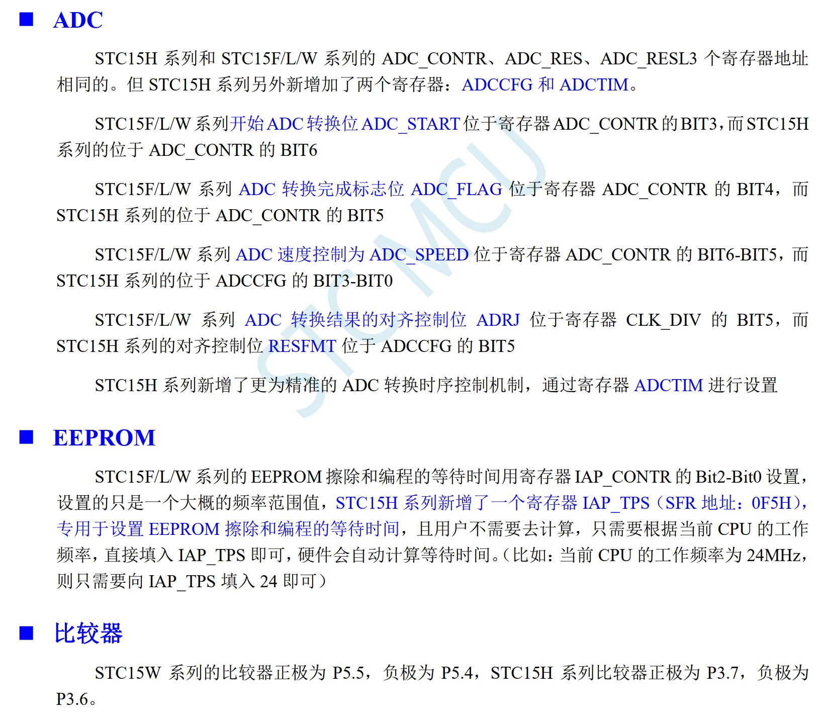

蓝桥杯-单片机大赛,
比赛机型 STC15F2K60S2-不可仿真 / IAP15F2K61S2-可仿真的机型
STC15F2K60S2 系列用户手册:
https://www.stcaimcu.com/data/download/Datasheet/STC15-CN.pdf
学习时完全可以使用 STC15H2K64S4 来学习,也可仿真
https://www.stcaimcu.com/data/download/Datasheet/STC15H2K64S4.pdf
比赛时再参考下 STC15F2K60S2 / IAP15F2K61S2 数据手册即可
STC89C52RC/RD+ 系列,运行 111条汇编指令,需要 1944个时钟;
STC15F2K60S2 系列,运行 111条汇编指令,需要 283个时钟;
STC15H2K64S4 系列,运行 111条汇编指令,需要 152/173个时钟;
=== 条件判断,分支,遇到需要跳转时部分指令的时钟要增加

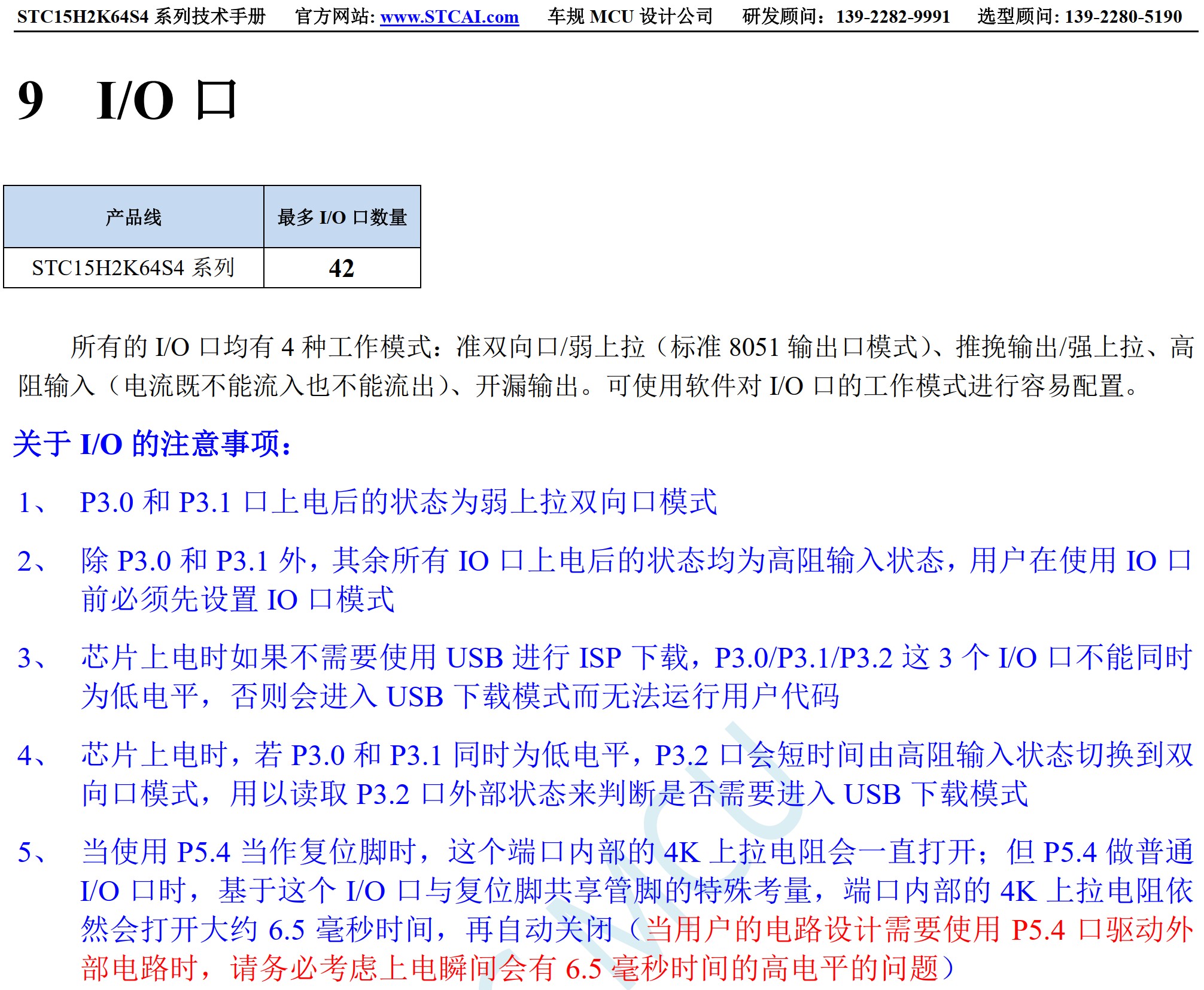

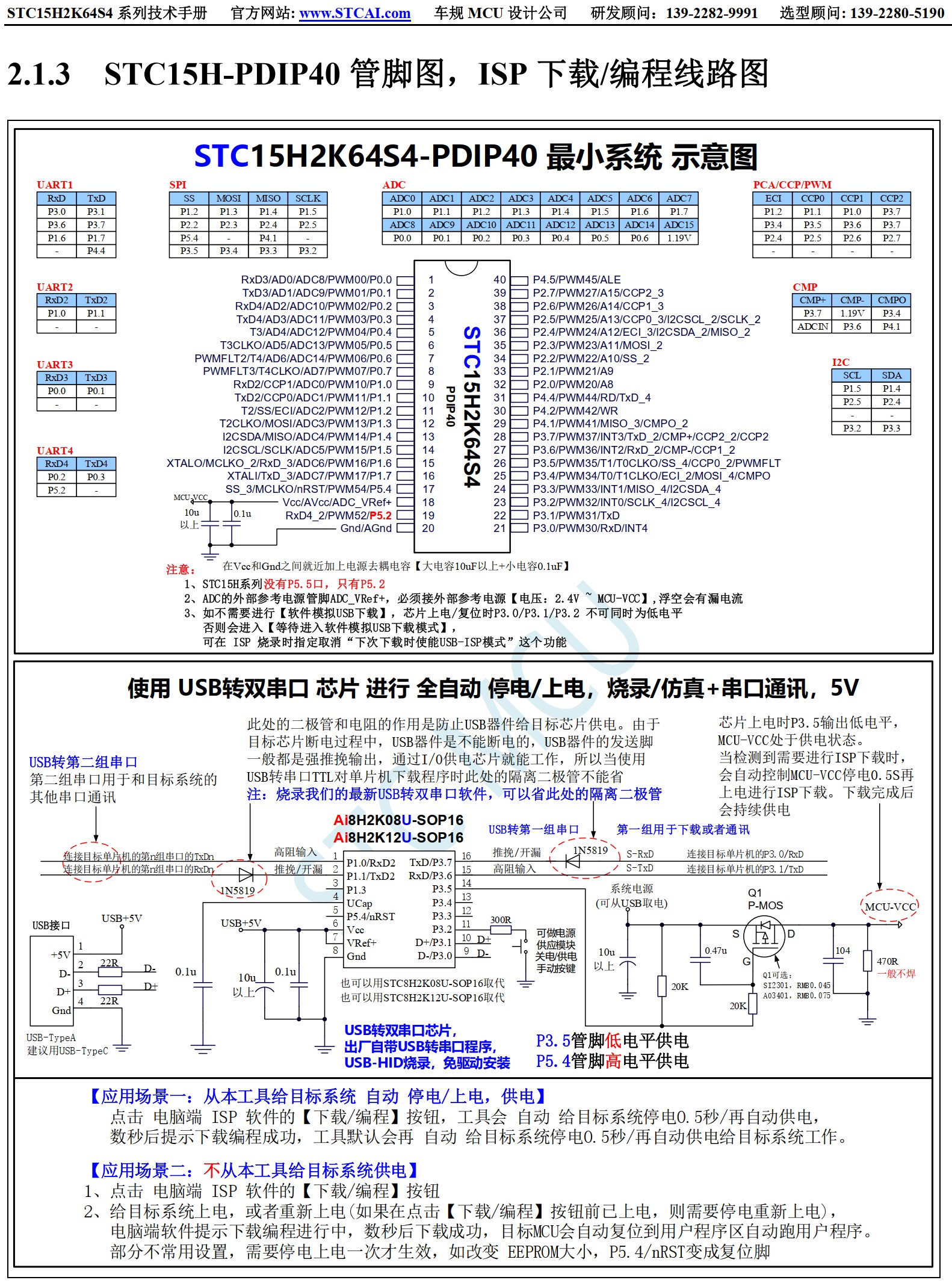

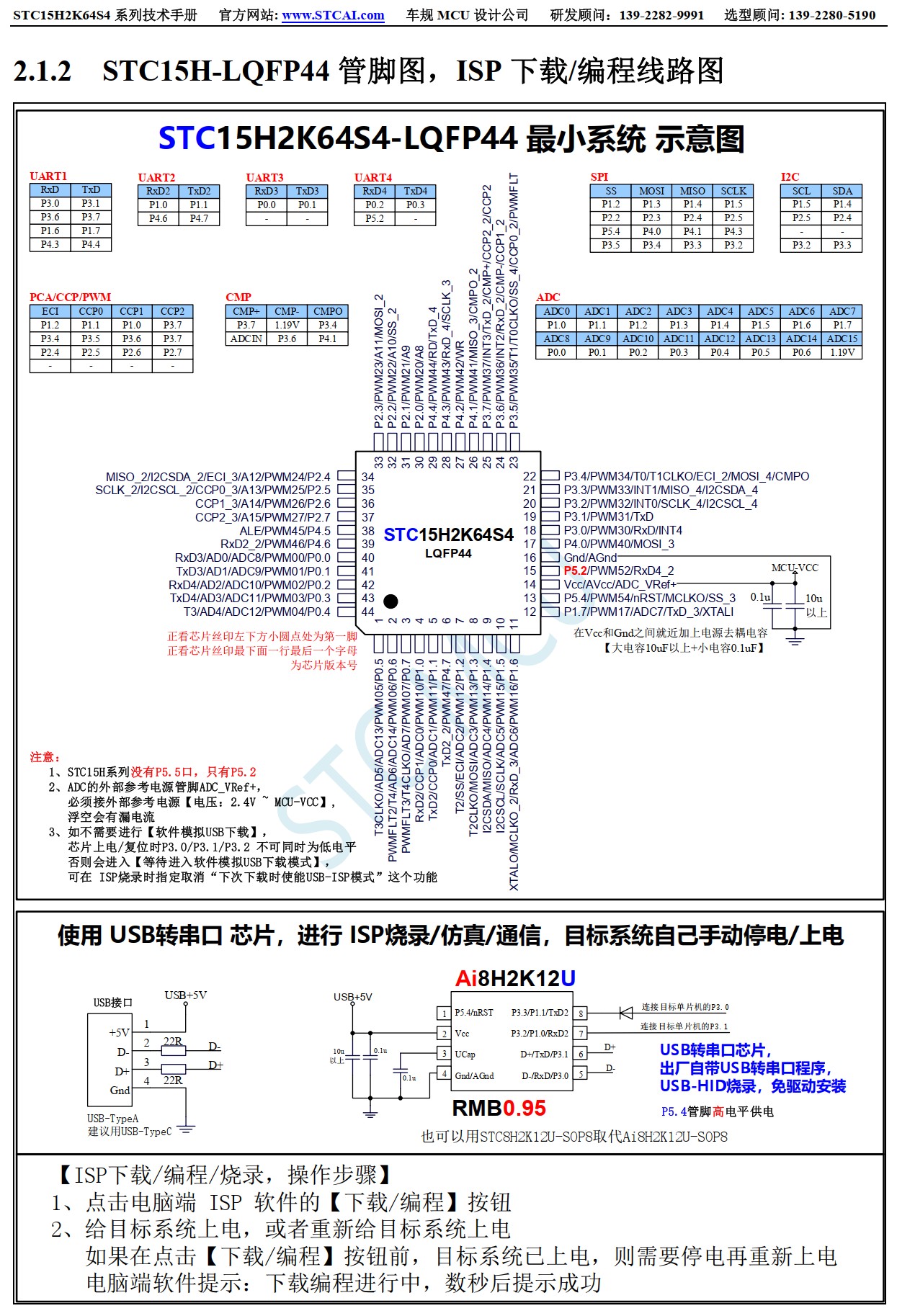

I/O 口的差异:
===原 STC15F2K60S2 系列的 P5.5
===在 STC15H2K64S4 系列是 P5.2
STC15F2K60S2  系列 上电后 所有 I/O 是【准双向口/弱上拉】
STC15H2K64S4 系列 上电后  P3.0/P3.1 是【准双向口/弱上拉】
                                                其他 所有 I/O 是 高阻输入

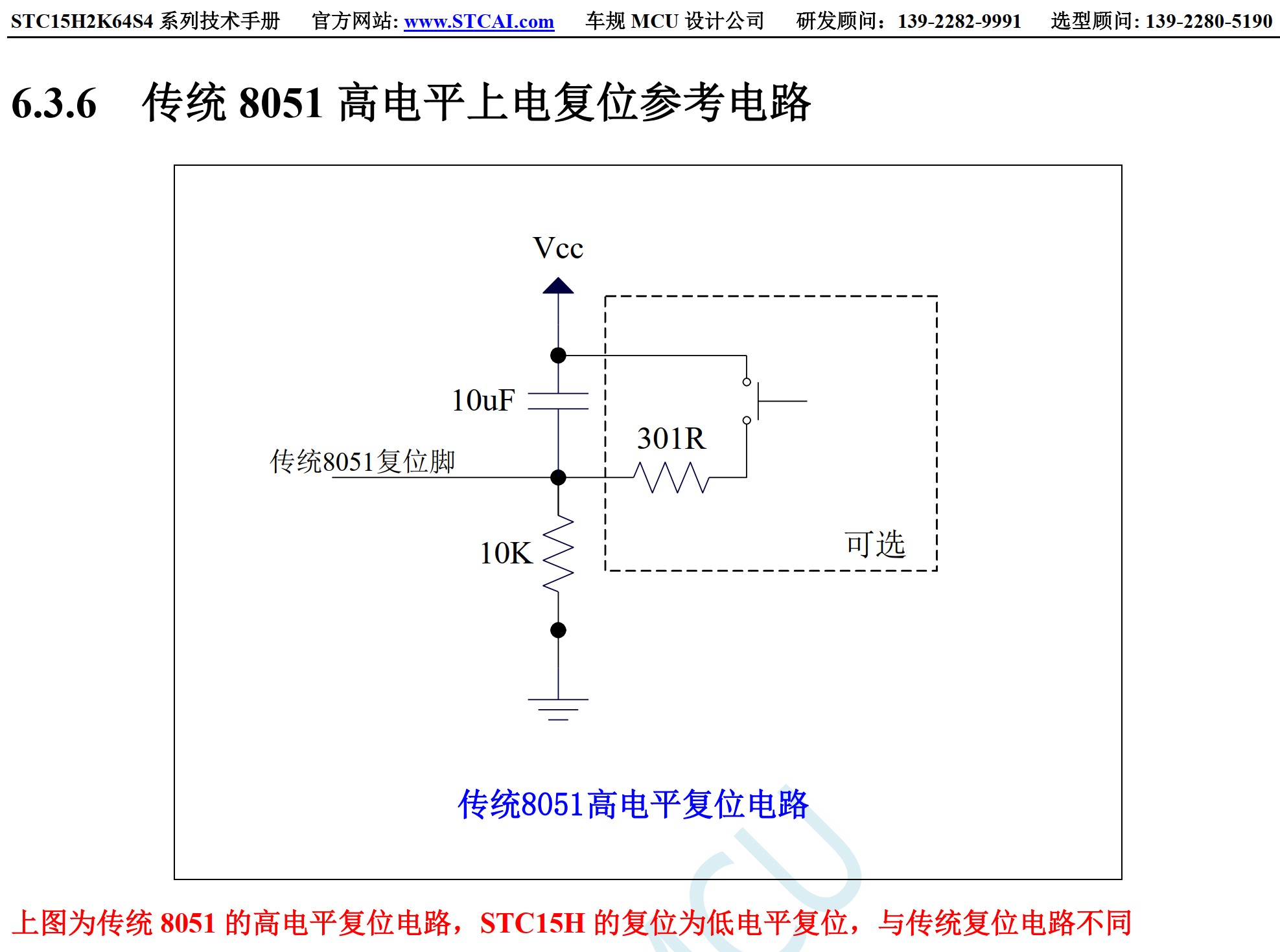

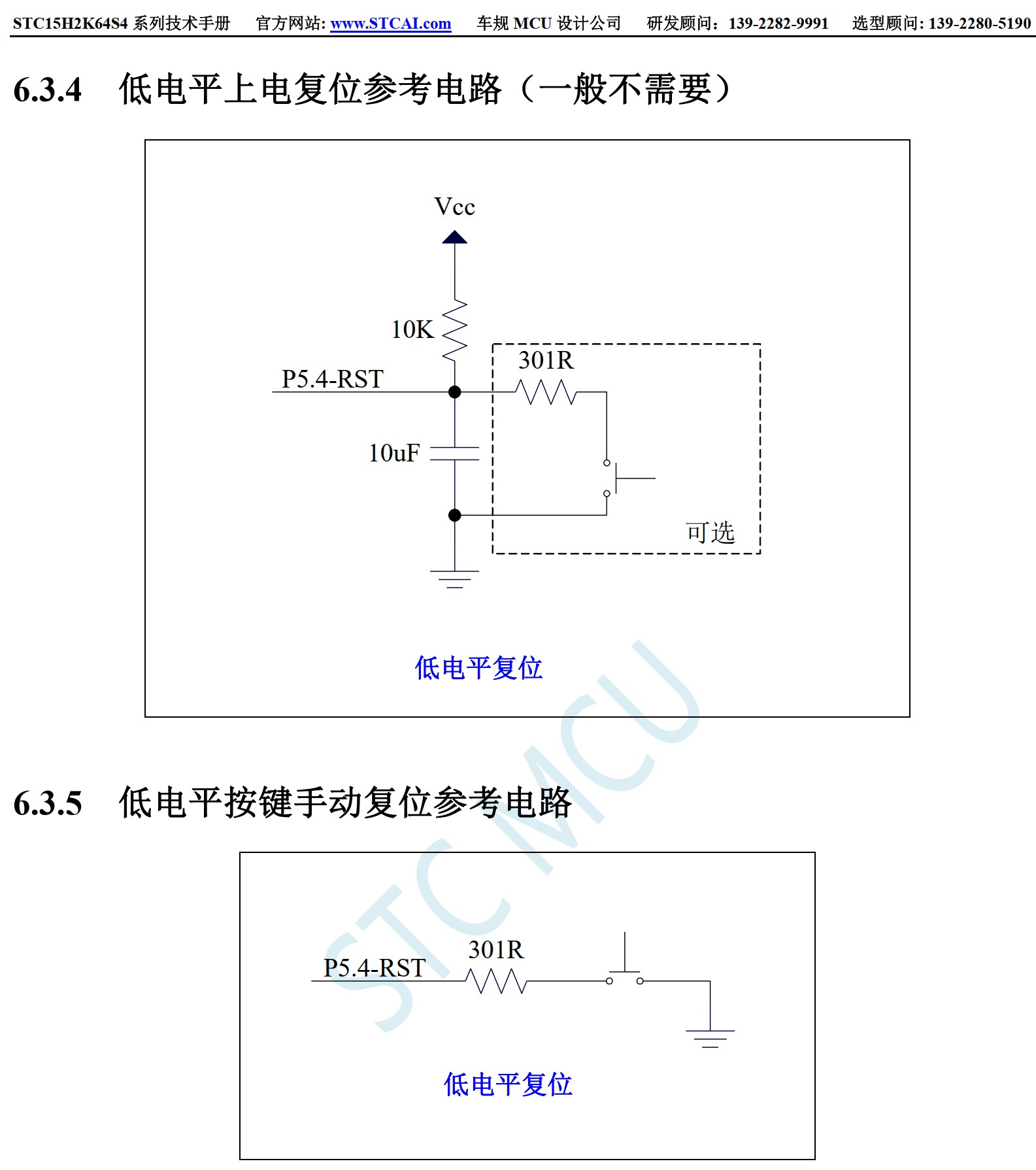

如将 复位管脚/P5.4 当复位脚使用:
===原 STC15F2K60S2  系列是 高电平复位
===现 STC15H2K64S4 系列是 低电平复位
详见下面 管脚图:

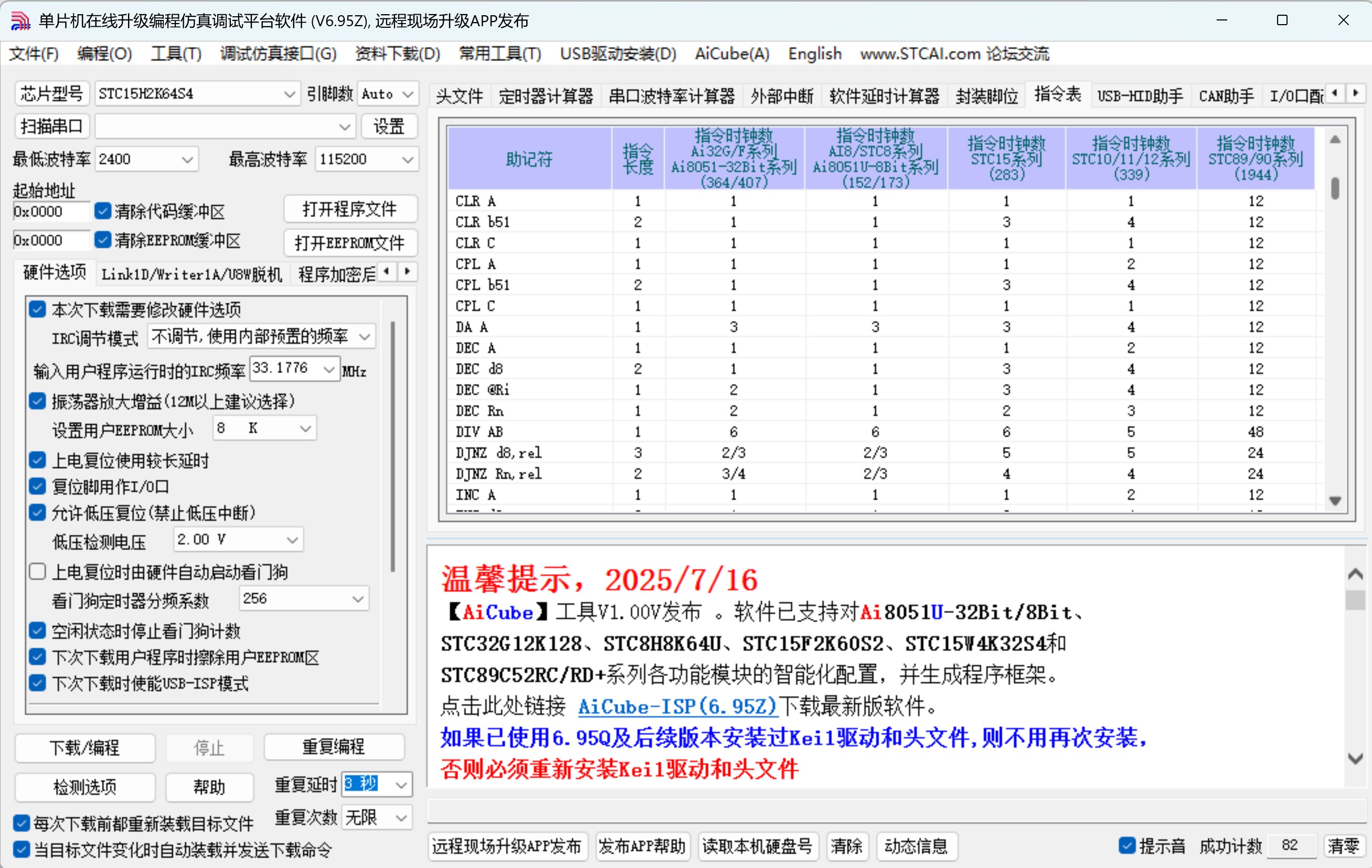

=== STC15H2K64S4系列的指令运行速度参照 STC8/AI8 系列

由于蓝桥杯比赛,几乎没考内部的 SPI/I2C/ADC等,
多是外扩,并且是 I/O 模拟
所以 STC 高速MCU, 只需多加些延时即可
