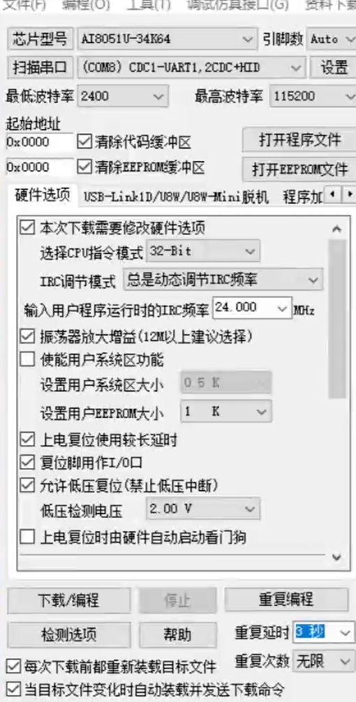

问题说明:
      我按冲哥的视频上机测试USB不停电下载功能时,不成功,
仔细对比双方的STC-ISP的界面设置,确有不同(主要不同是:),
但是我这边无法实现冲哥的设置,百度也没找到办法。
现在将双方的ISP设置截图上传,请各位老师指点。谢谢!
冲哥的ISP设置
冲哥的ISP设置
我的ISP设置
我的ISP设置

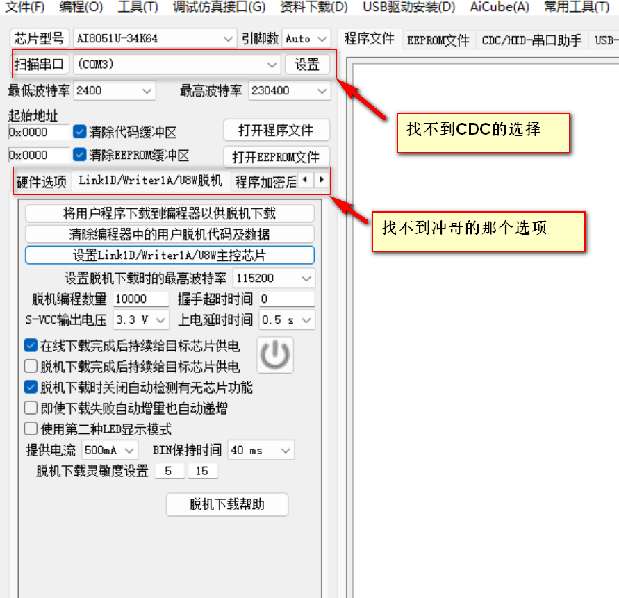

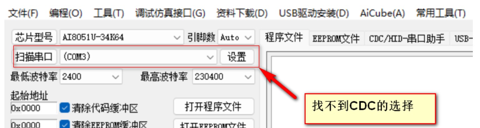

发表于 2025-7-16 09:31:43 | 显示全部楼层
找不到CDC设备,打开设备管理器查看当前USB设备状态。重新烧录程序试下
下面那个选项找不到,下图这个?下载最新版本软件

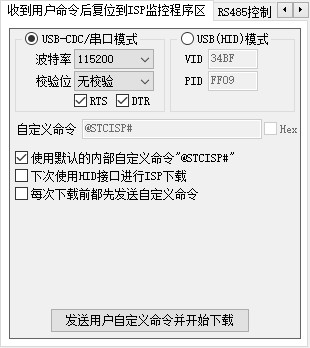

发表于 2025-7-16 12:18:06 | 显示全部楼层
先按正常USB下载方式下载带有CDC和不停电下载功能的程序,然后才可以使用CDC不停电下载功能
点击箭头左右移动选项,找到收到命令后复位到ISP监控程序区选项
勾选下次使用HID接口进行ISP下载每次下载都先发送自定义命令

谢谢各位老师的指点。我看了设备管理器,没有发现STC的字样。
好在没有这个功能也不影响上机实验,我暂时也不想在这个问题上花时间了。

发表于 2025-7-17 08:10:15 | 显示全部楼层
要你截图的那个时间点,
MCU在跑 USB-CDC 程序,
才会有相似的显示
