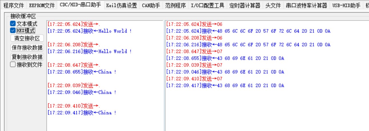

void USB_SendData(BYTE *dat, int size) 取代 printf_usb() 的3个程序
使用USB库函数“USB_SendData()” 简单实现USB输入/输出功能,
可以取代 printf_usb()

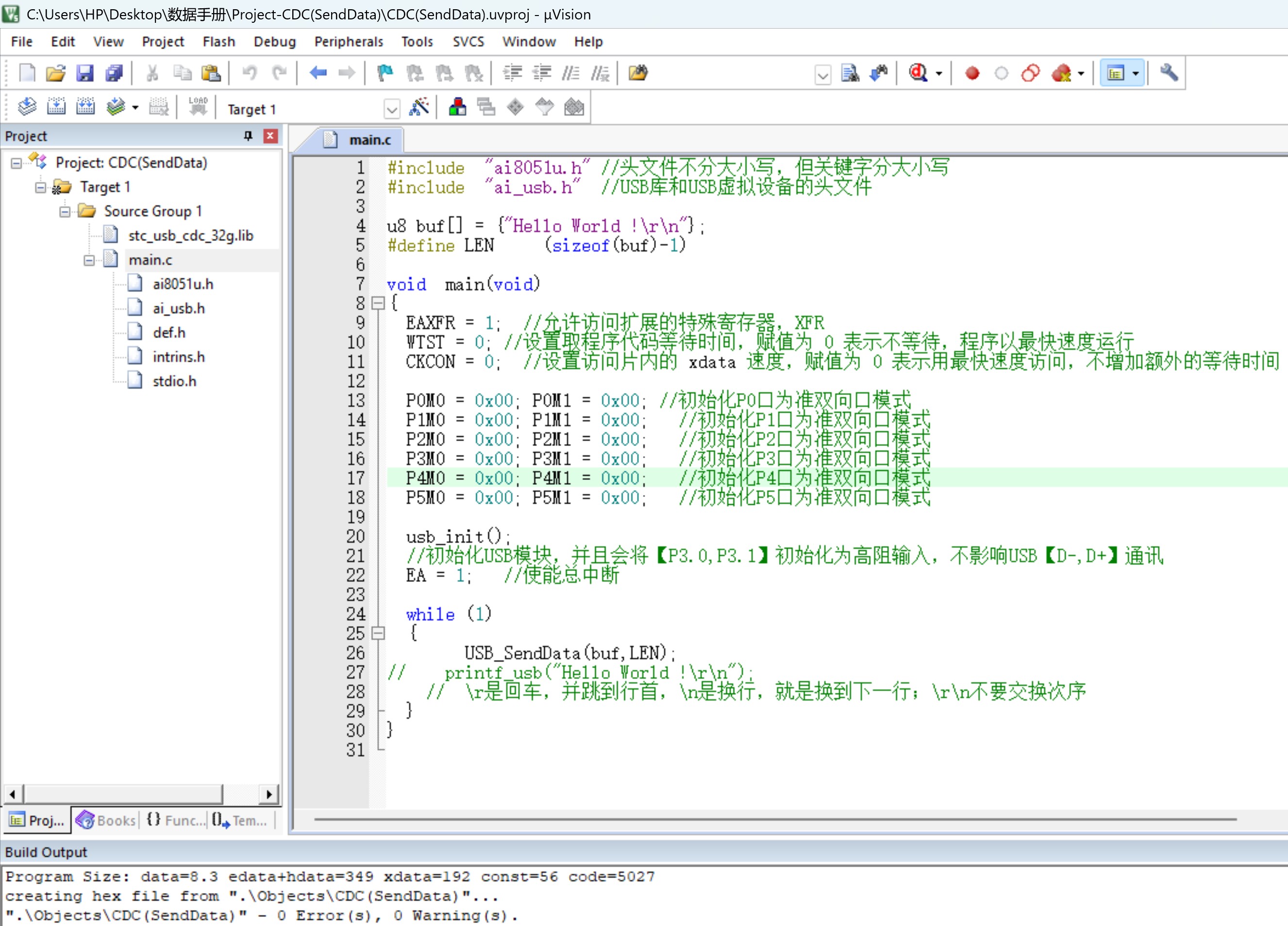

发表于 2025-7-15 17:34:11 | 显示全部楼层
  1. #include  "ai8051u.h"        //头文件不分大小写,但关键字分大小写
  2. #include  "ai_usb.h"        //USB库和USB虚拟设备的头文件
  3. u8 buf[] = {"Hello World !\r\n"};
  4. #define LEN     (sizeof(buf)-1)
  5. void  main(void)
  6. {
  7.         EAXFR = 1;        //允许访问扩展的特殊寄存器,XFR
  8.         WTST = 0;        //设置取程序代码等待时间,赋值为 0 表示不等待,程序以最快速度运行
  9.         CKCON = 0;        //设置访问片内的 xdata 速度,赋值为 0 表示用最快速度访问,不增加额外的等待时间
  10.         P0M0 = 0x00; P0M1 = 0x00;        //初始化P0口为准双向口模式
  11.         P1M0 = 0x00; P1M1 = 0x00;         //初始化P1口为准双向口模式
  12.         P2M0 = 0x00; P2M1 = 0x00;         //初始化P2口为准双向口模式
  13.         P3M0 = 0x00; P3M1 = 0x00;         //初始化P3口为准双向口模式
  14.         P4M0 = 0x00; P4M1 = 0x00;         //初始化P4口为准双向口模式
  15.         P5M0 = 0x00; P5M1 = 0x00;         //初始化P5口为准双向口模式
  16.         usb_init();
  17.         //初始化USB模块,并且会将【P3.0,P3.1】初始化为高阻输入,不影响USB【D-,D+】通讯
  18.         EA = 1;                //使能总中断
  19.         while (1)
  20.         {
  21.                 USB_SendData(buf,LEN);
  22. //                printf_usb("Hello World !\r\n");
  23.                 //  \r是回车,并跳到行首,\n是换行,就是换到下一行;\r\n不要交换次序
  24.         }
  25. }
