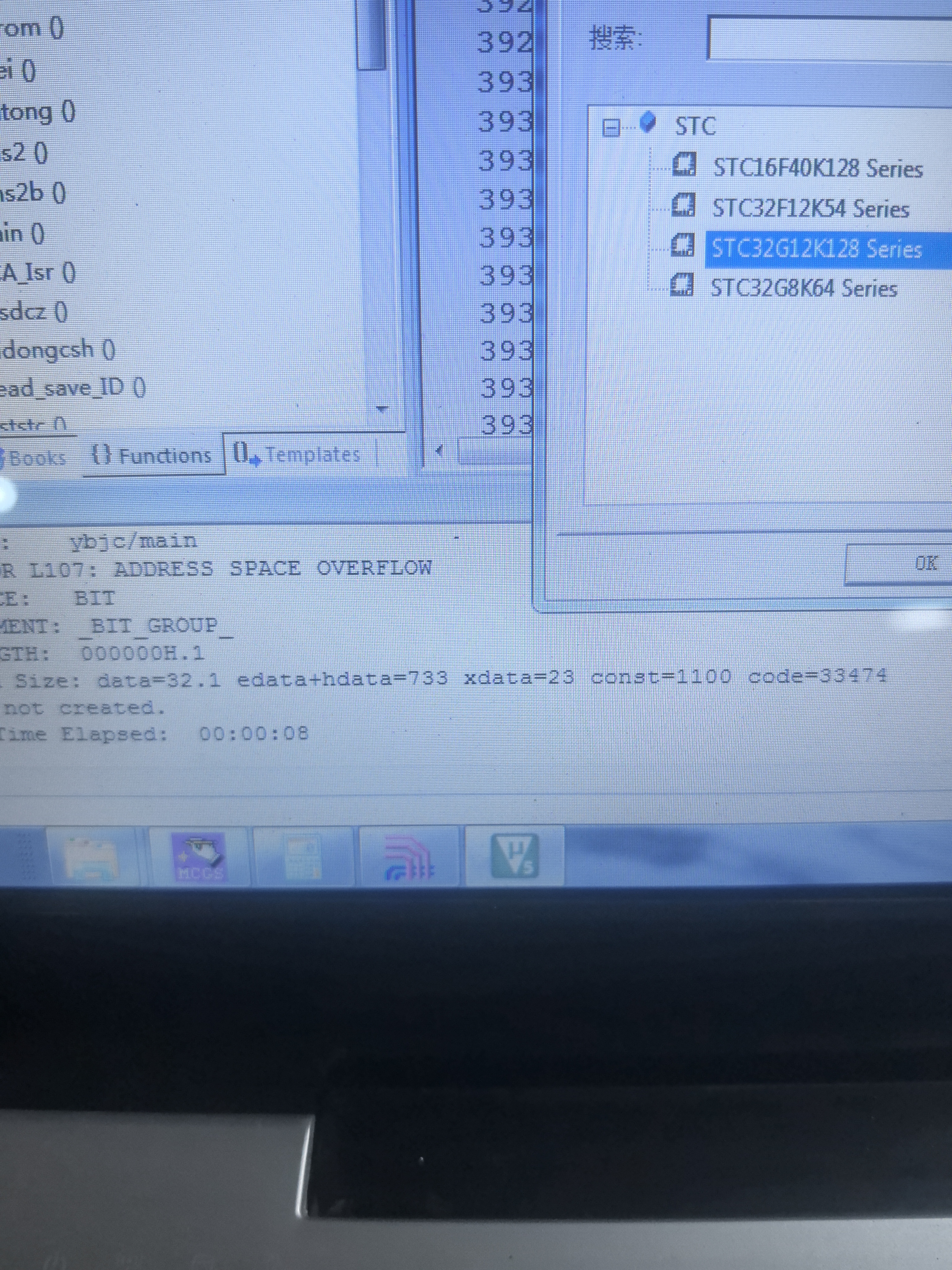

一直也没在意过,
下面的地址空间数值咋计算对应单片机的容量
例如图片DATA使用了32.1就错误,地址空间超出了
减少到30以下就没事
使用的是STC32G12K128芯片
这个问题咋解决呢?

才三十多字节就报错,这和单片机容量没有关系
是地址冲突的问题,检查一下有没有手动指定地址之类的可能造成地址冲突的问题
