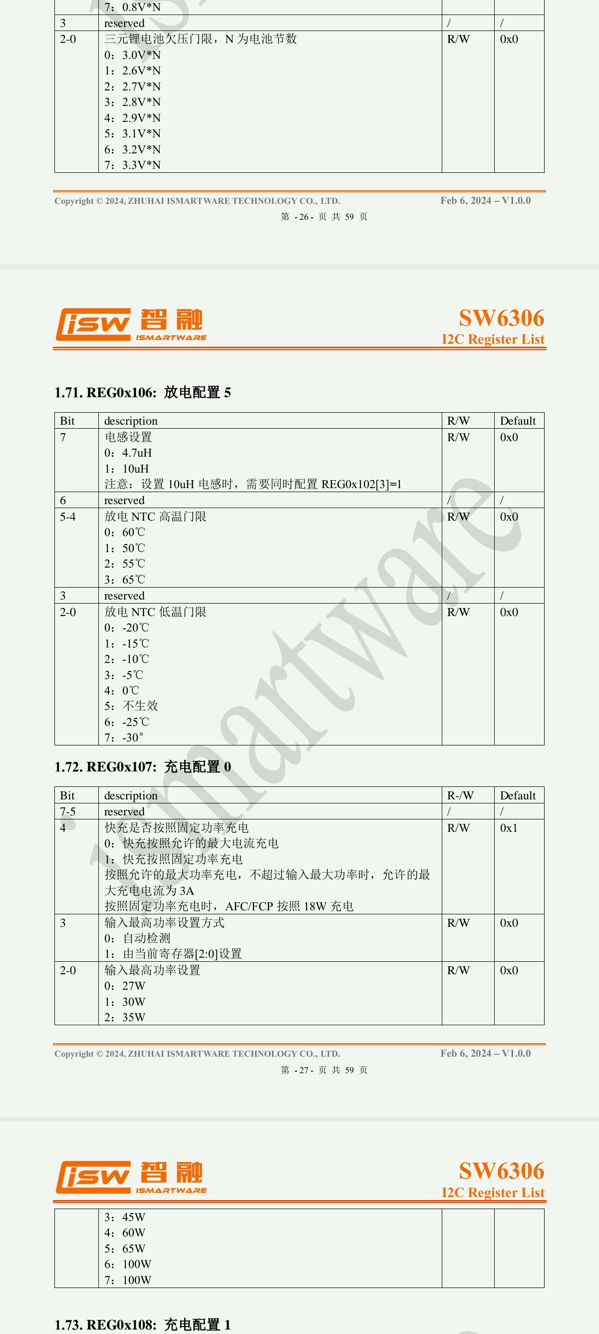

求教大佬,像智融的sw6306的,后边有超过8位的寄存器地址怎么读

关于I²C读取SW6306寄存器的问题,以下为专业解答:
SW6306是智融科技(Smart Power)推出的一款集成式电源管理芯片,支持多种通信协议,包括I²C。在使用I²C协议与SW6306进行通信时,若遇到寄存器地址超过8位的情况,需特别注意其地址编码方式及数据传输机制。
SW6306的寄存器地址通常为16位,即地址范围为0x0000至0xFFFF。在I²C通信中,标准的地址格式为7位从机地址加1位读写位。因此,在读取16位寄存器地址时,需采用分步读取的方式,或通过扩展地址模式实现。
具体操作步骤如下:
1. 发送起始信号:主机发送起始信号,表示通信开始。
2. 发送从机地址:发送SW6306的7位从机地址(例如0x50),并设置读写位为“写”(0)。
3. 发送高字节地址:发送16位寄存器地址的高8位(如0x01)。
4. 发送低字节地址:发送16位寄存器地址的低8位(如0x02)。
5. 发送重复起始信号:再次发送起始信号,表示切换到读操作。
6. 发送从机地址:发送SW6306的7位从机地址,并设置读写位为“读”(1)。
7. 读取数据:主机读取返回的数据字节,完成寄存器读取。
需要注意的是,部分I²C控制器可能不支持直接读取16位地址,此时可考虑使用软件模拟或硬件扩展方案。此外,建议参考SW6306的官方数据手册,确认其寄存器地址映射及通信协议细节,以确保读取操作的准确性。
综上所述,读取SW6306的16位寄存器地址需通过分步发送高、低地址字节,并结合I²C协议的读写机制实现。如有进一步问题,建议查阅相关技术文档或联系技术支持获取详细指导。

参考I2C时序图,一般Datasheet都有的
