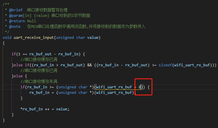

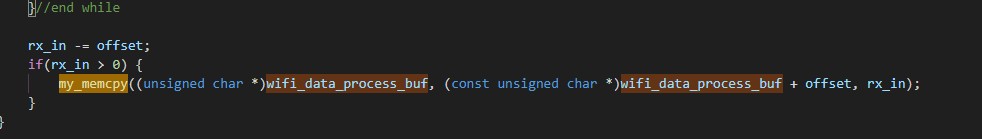

单片机AI8051U,问题:频繁重启
像是数组越界,
  • 打卡总天数:5
  • 最近打卡:2025-07-16 17:24:23
71
71
发表于 2025-7-15 15:27:26 | 显示全部楼层
这里改成10以下没问题,怎么办
  • 打卡总天数:5

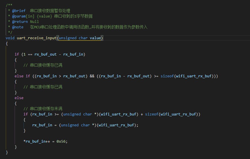

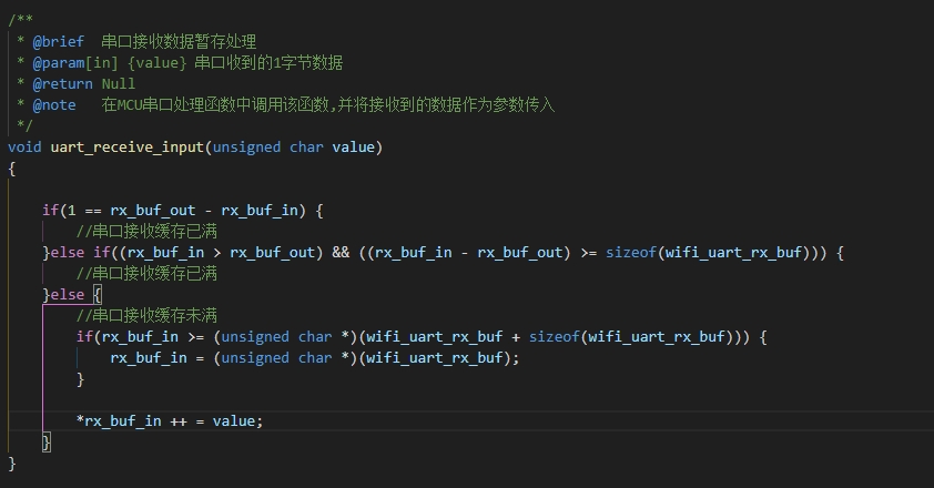

发表于 2025-7-15 15:27:51 | 显示全部楼层
这是代码

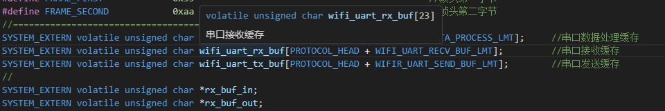

发表于 2025-7-15 16:07:07 | 显示全部楼层
写固定数字不重启,
可以打印一下sizeof(wifi_uarrt_rx_buff)的结果,大概是超过了数组最大长度 sizeof直接对一个数组使用,是给出数组的总大小,举个例子,char a[10],sizeof的结果是10 如果是int a[10],那么sizeof的结果就是20,所以s  详情 回复 发表于 2025-7-15 17:16

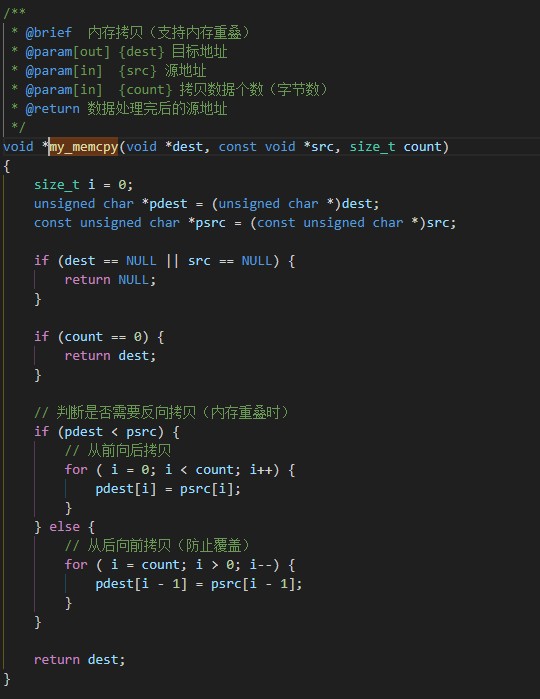

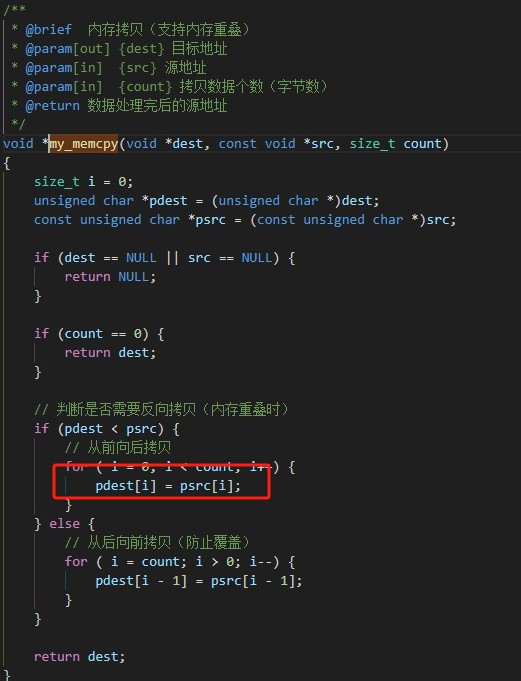

最新进展:
问题出在这了,注释掉这段就不重启了

发表于 2025-7-15 17:16:31 | 显示全部楼层
说另类*** 发表于 2025-7-15 16:07
写固定数字不重启,
如果是int a[10],那么sizeof的结果就是20,所以sizeof正确的用法应该是:
sizeof(a)/sizeof(a[0]);

发表于 2025-7-15 17:17:37 | 显示全部楼层
这是这段函数,说明一下:这个程序是涂鸦的MCU-SDK,在其他单片机上已经移植成功,不知这个是编译器的问题还是怎么回事

发表于 2025-7-15 17:37:56 | 显示全部楼层
sizeof直接对一个数组使用, ...
还是不行

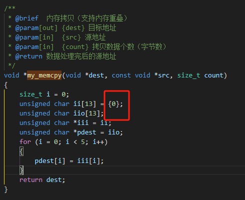

发表于 2025-7-15 17:42:31 | 显示全部楼层
运行这段就重启
  • 打卡总天数:5
71
71
发表于 2025-7-15 18:25:28 | 显示全部楼层
这是测试程序,运行就重启,如果数组不赋值,就不重启,数组小于10,也没事
将这个数组放入xdata试试?可能是data区域比较小,默认开辟的时候溢出了  详情 回复 发表于 2025-7-15 18:46
