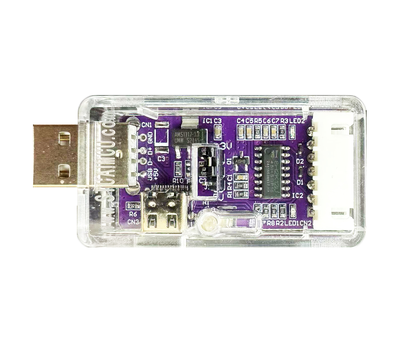

一箭双雕 的USB TO 2UART无法下载和识别单片机,并且无法更新固件

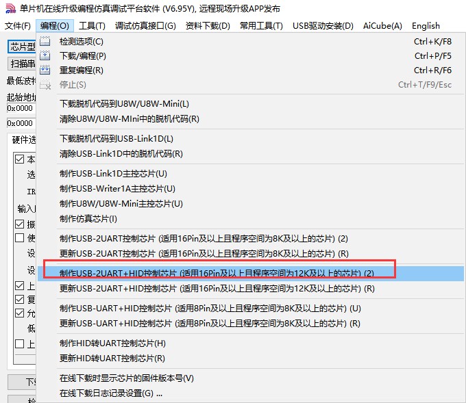

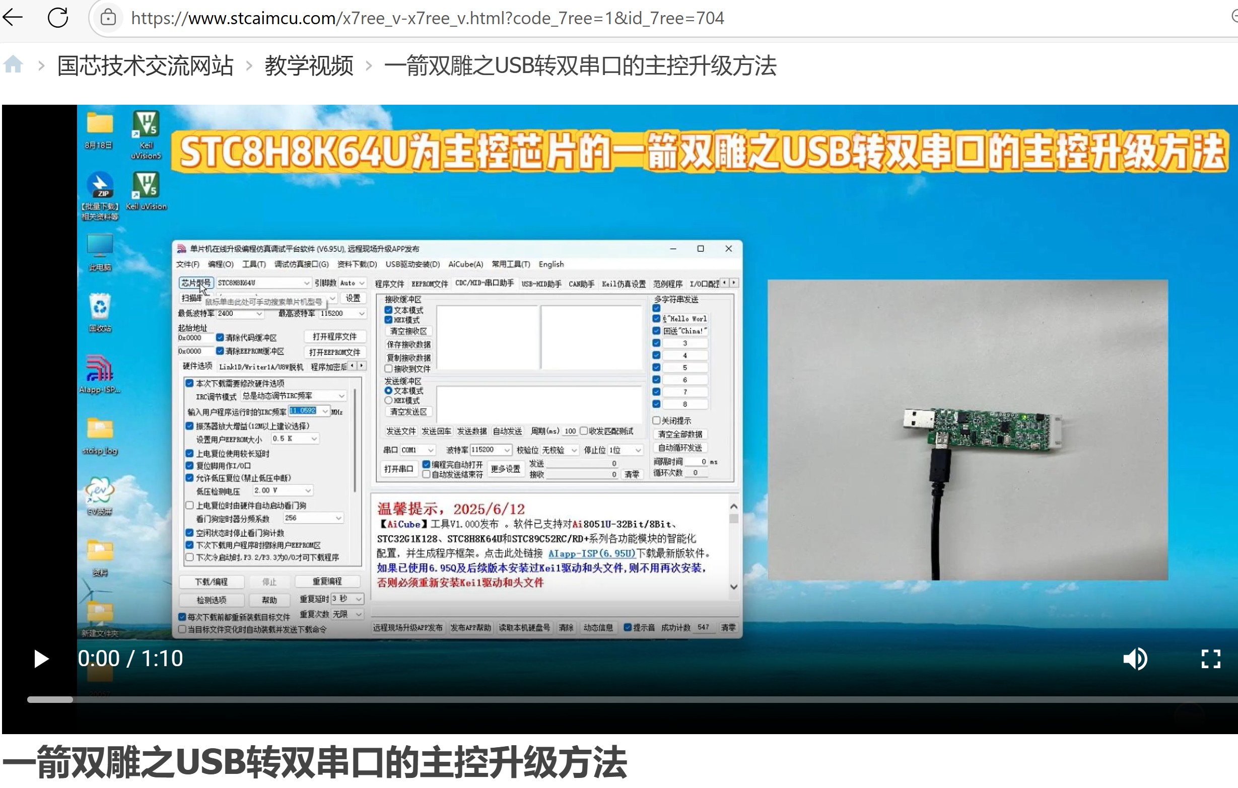

1:一箭双雕之USB转双串口程序重新制作下

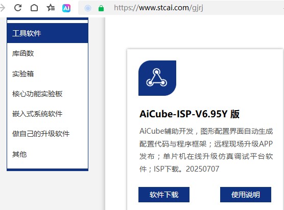

2:用最新的ISP软件 V6.95Y
深圳国芯人工智能有限公司-工具软件  https://www.stcai.com/gjrj

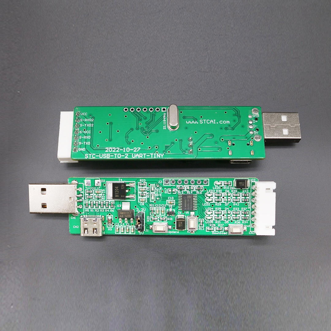

固件异常或当做简易开发板下载过其他程序的,要使用正常USB下载方式下载,断电,P32接地,P30、P31接USB信号线(低电平),最后上电,识别到USB-Writer后下载固件
一箭双雕:
插好USB,按下P32按键后按一下电源键再松开,识别到USB-Writer后才可以松开P32按键
简易USB转双串口:
拔掉跳线帽,插好USB,按下P32按键后插上跳线帽,识别到USB-Writer后才可以松开P32按键
