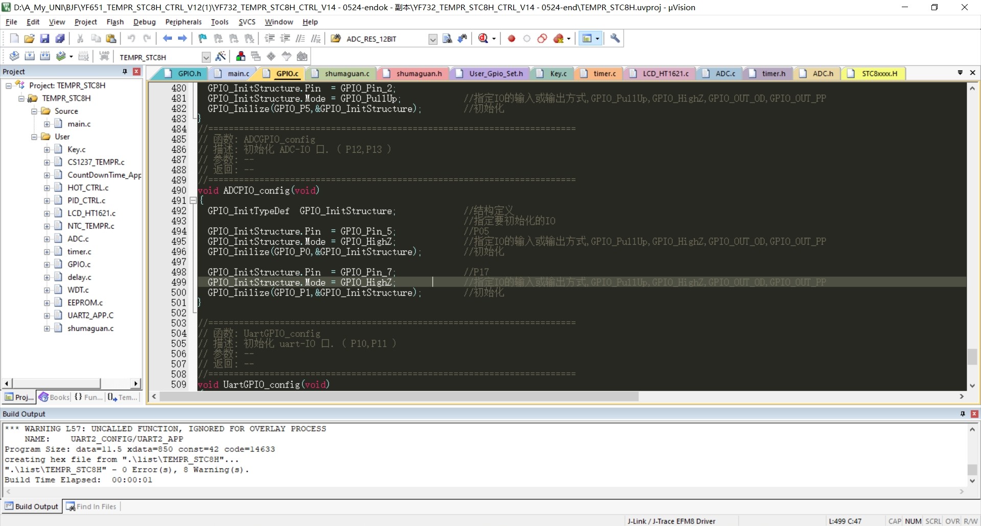

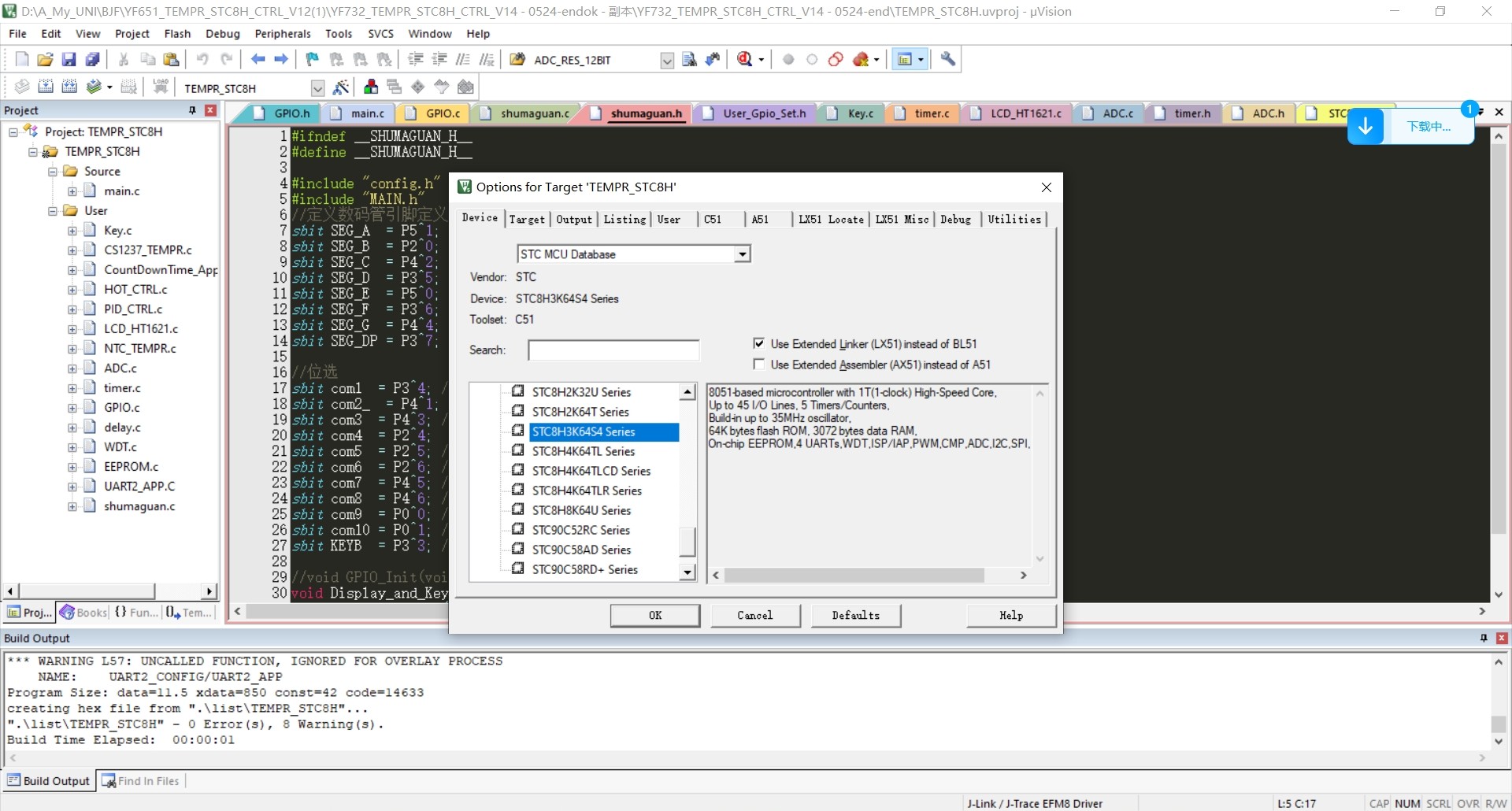

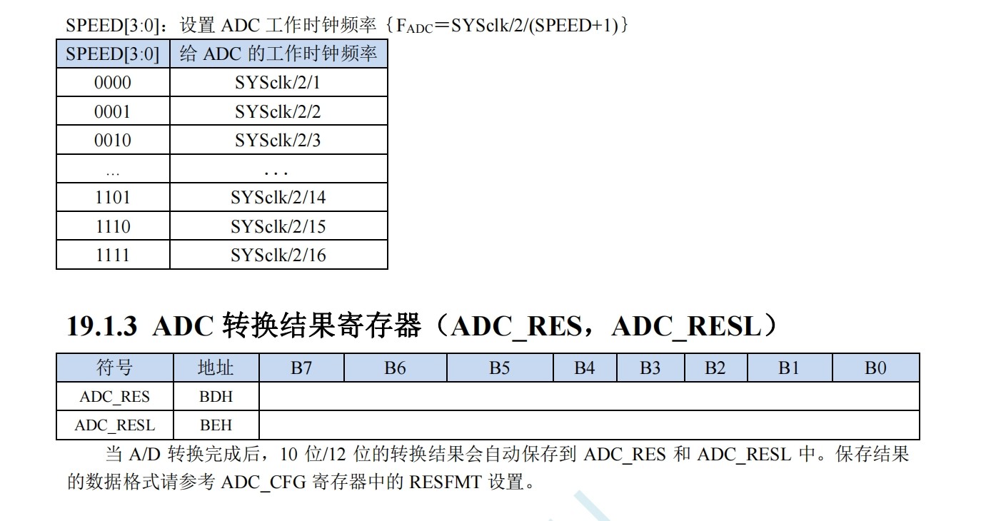

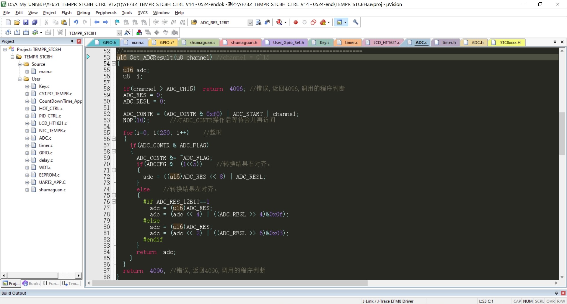

本菜鸟使用的是STC8H3K48的芯片,在device里未找到3K48,用的是3K64S4(见图一)。
(图一)
(图二)

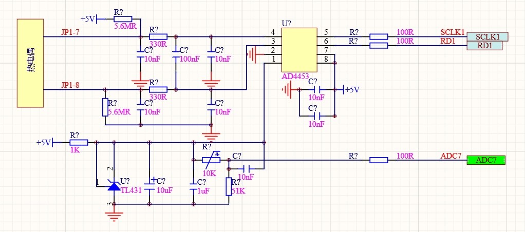

ADC7(P1^7)输出的是AD芯片的值(见图二)
(图三)
目前的问题是,我使用12位ADC7(P1^7)输出,输出异常,用万用表测量板子引出来的脚,结果为0V
(图四)
(图五)
图四是GPIO不同模式的寄存器配置,图五是对ADC7(P1^7)的初始化
图六
(图七)
(图八)
(图九)
(图十)

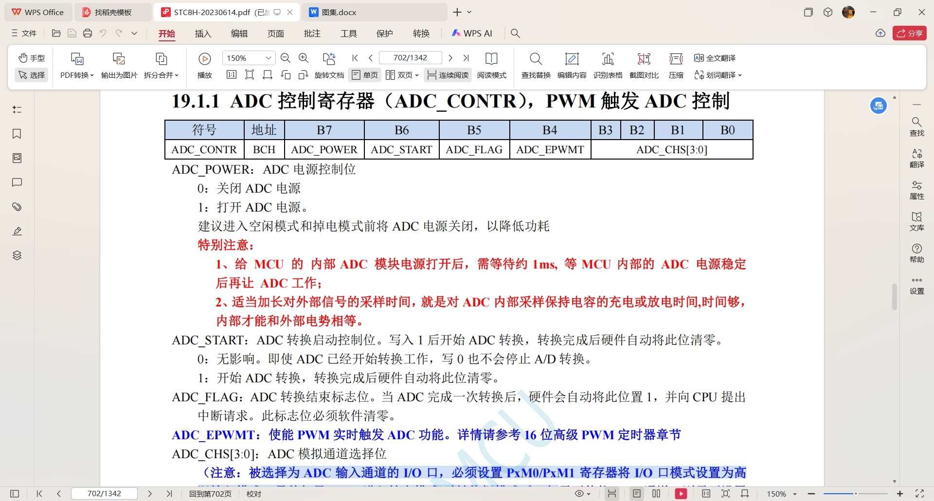

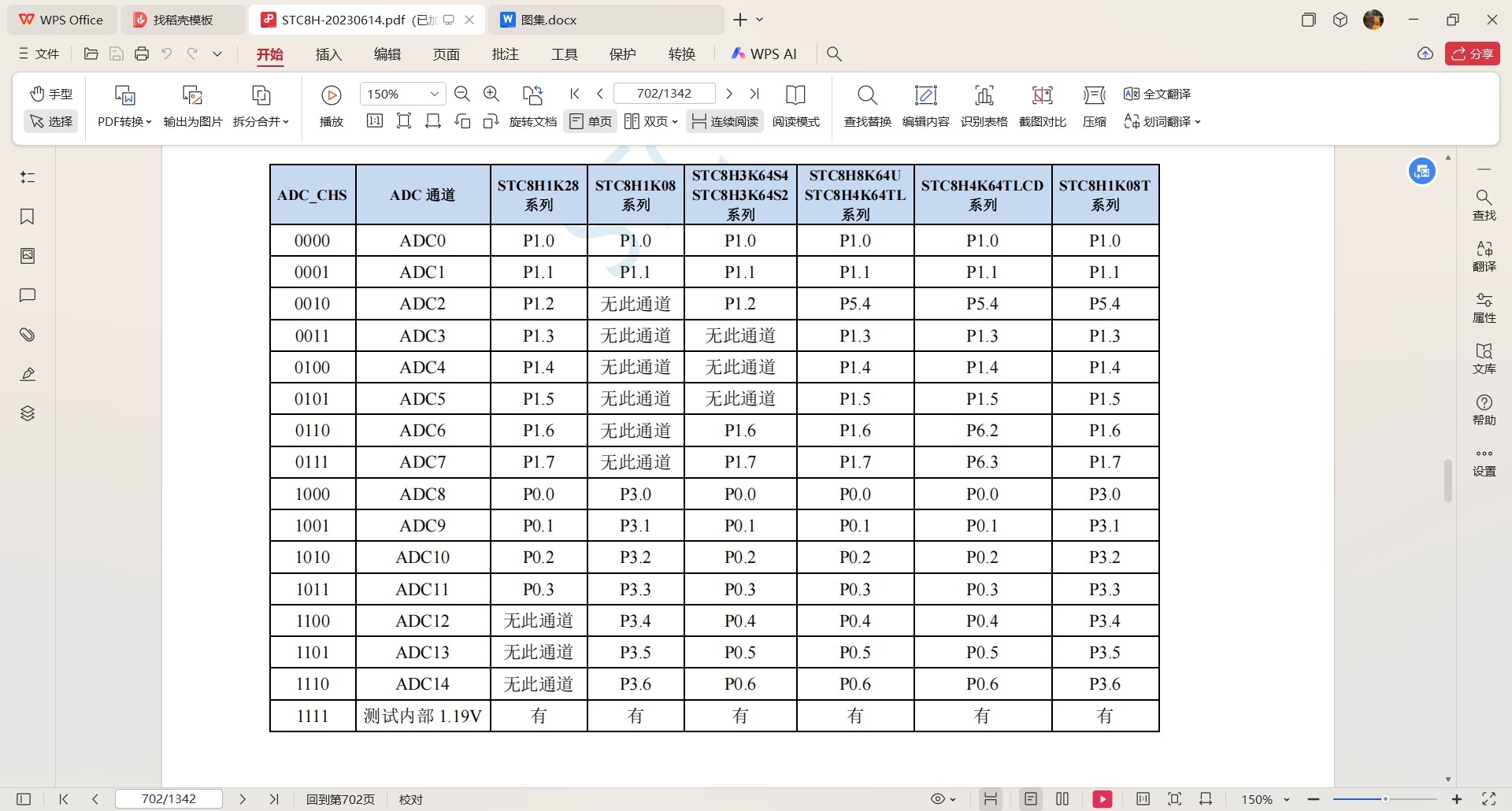

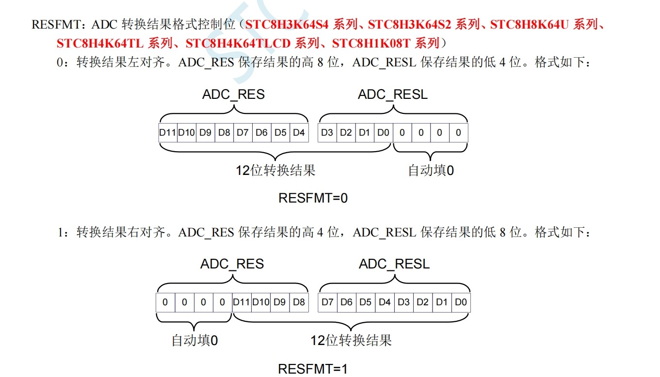

图七为芯片规格书有关ADC_CONTR寄存器的说明,图八是不同芯片对应的ADC通道说明;图九是ADCCFG寄存器的说明,图十是位RESFMT的说明(0是左对齐,1是右对齐)
跪求大佬指点,如需要其他信息和资料,立刻补充

发表于 2025-7-15 17:17:21 | 显示全部楼层
“目前的问题是,我使用12位ADC7(P1^7)输出,输出异常,用万用表测量板子引出来的脚,结果为0V”
ADC应为高阻输入,不是输出,电压由外部电路决定,看您已经设置为高阻输入了
12位ADC,结果为0~4095,外部输入0V时,值应该在0附近(可能是个位数但不一定绝对为0)
实际测量是0V,如果这与预期不符,请检查外部电路是否有问题
ADC电压来自热敏电阻,热敏电阻由431基准供电,检查2.5V基准是否正常

发表于 2025-7-16 21:03:12 | 显示全部楼层
ADC应为 ...
嗯对的
已经排除硬件问题,2.5V基准正常。软件配置方面,除了ADC7(P1^7)要配置成高阻输入,还有什么需要配置。
