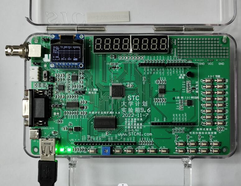

第二集认识stc32g实验箱的各大模块和作用。

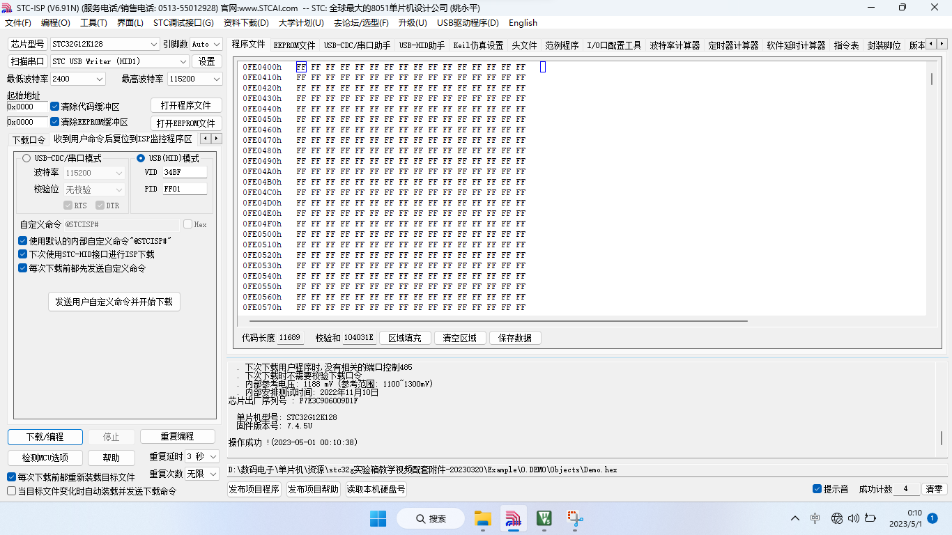

学习一款单片机,最重要的是首先要看单片机手册,了解跟其它单片机的区别及注意事项。下载安装stc isp工具。
stc32g单片机要安装keil c251编译器,hex输出格
式选择hex386。

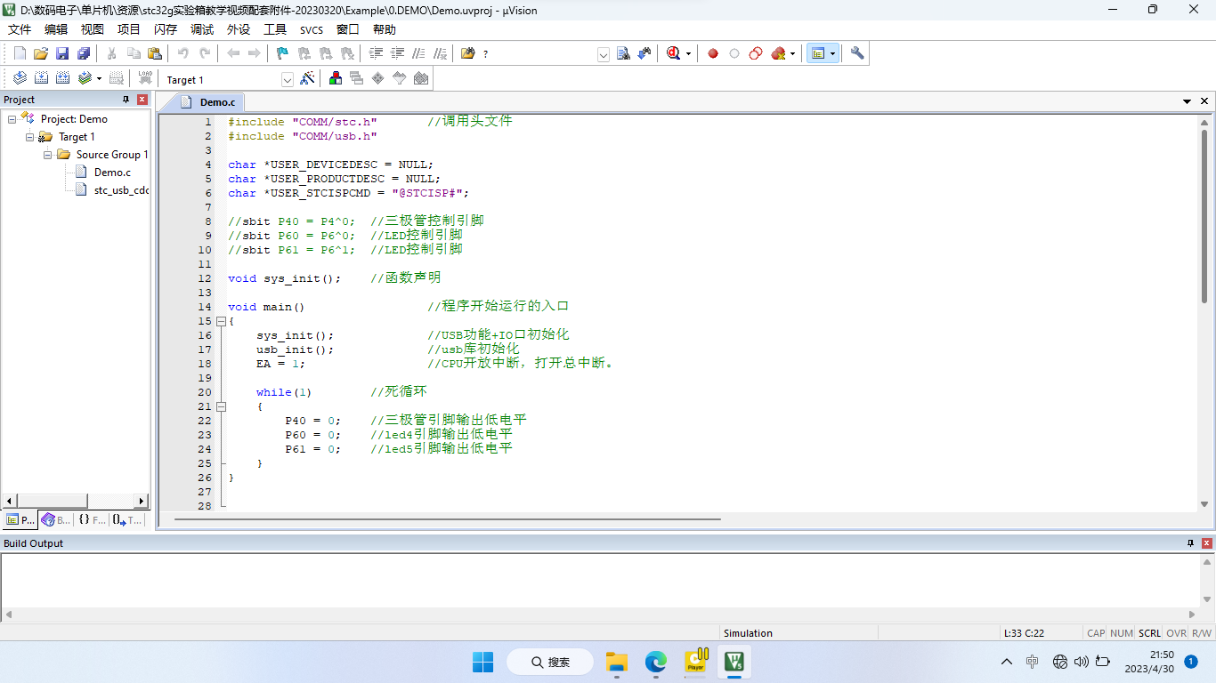

第四集建立工程点亮led
点亮led
#include <STC32G.H> //调用头文件
sbit P00=P0^0;   //选择p0.0引脚
void main()  //主函数
P0M0=0x00;  //设置P0口端口为准双向口模式
P0M1=0x00;
while(1)    //死循环
P00=0;   //输出低电平

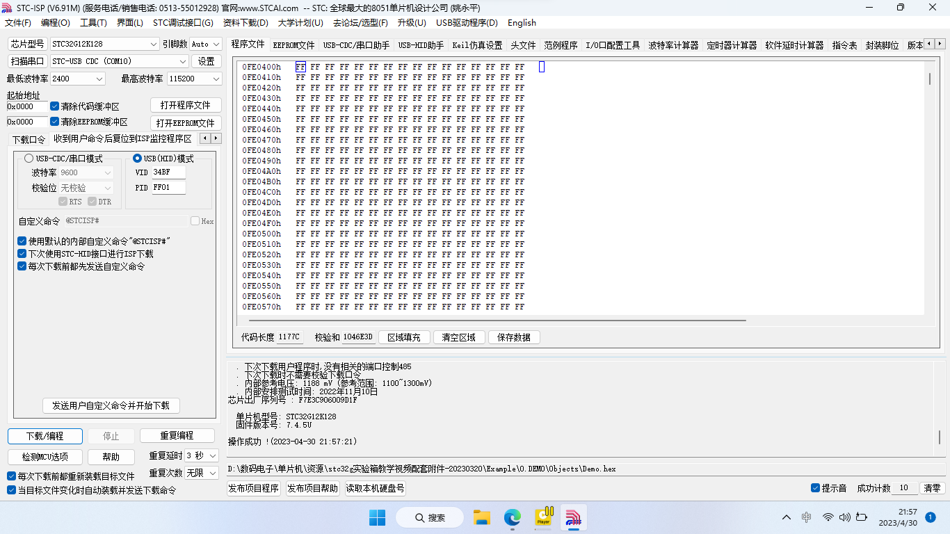

usb不停电下载程序
usb hid和usb cdc两种模式
usb cdc不停电下载程序
usb hid模式不停电下载程序

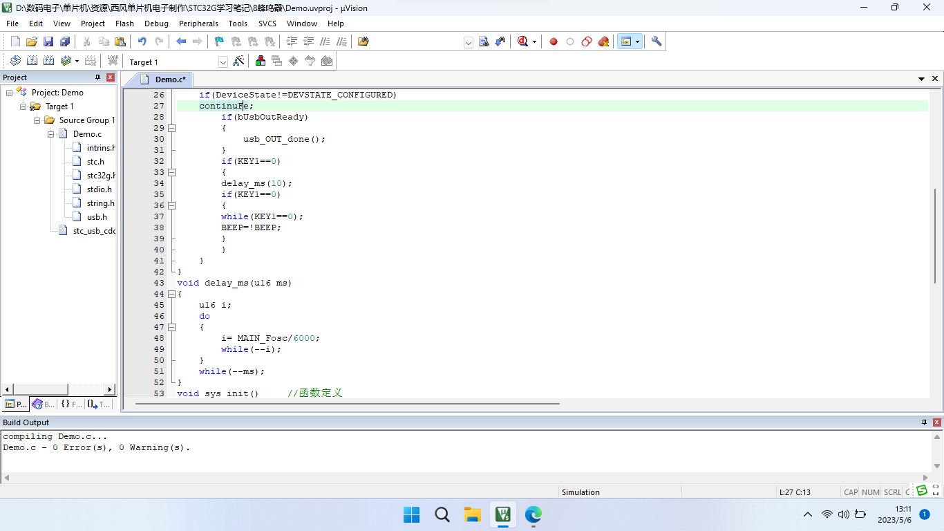

主函数添加程序:
if(DeviceState!=DEVSTATE_CONFIGURED)
        continuFe;
                if(bUsbOutReady)
                        usb_OUT_done();

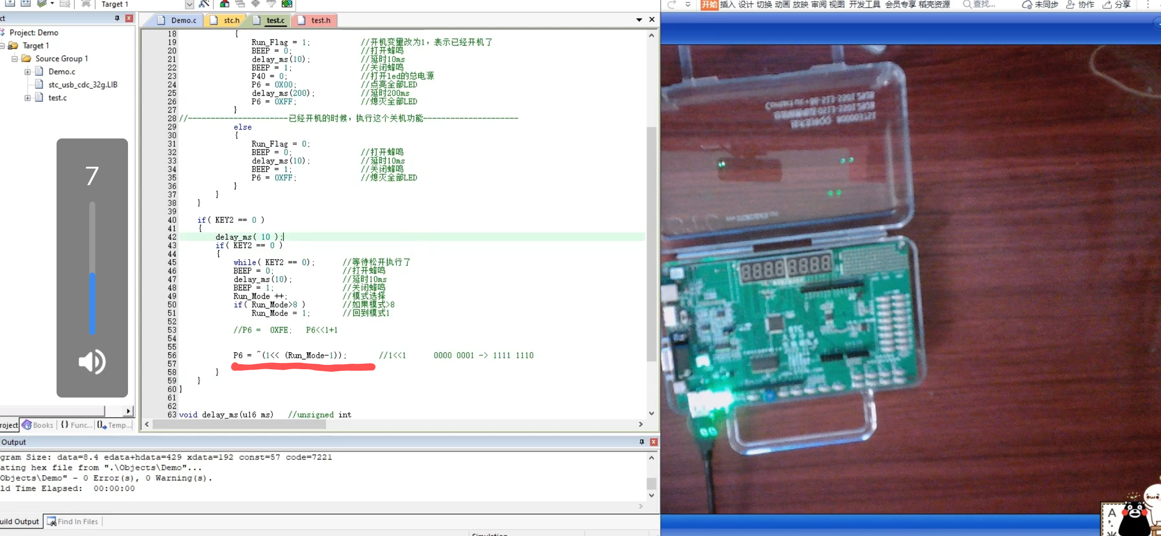

上图划线部分语句,视频教程教程中讲解不够详细。我的理解:p6=~(1<<(run_mode-1))
run_mode初值是0,
key2按第一次,p6=~(1<<(1-1)   0000 0001<<0位,
0000 0001  取反 1111 1110
key2按第二次,p6=~(1<<(2-1)   0000 0001<<1位,
0000 0010 取反 1111 1101
key3按第三次,p6=~(1<<(3-1)  0000 0001<<2位,
0000 0100 取反  1111 1011
