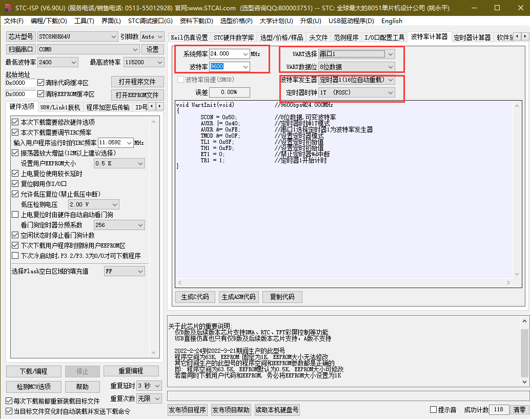

波特率.jpg STC-ISP下载软件贴心工具: 波特率计算器,自动帮您算好! 如STC8H8K64U,可以4个串口同时通信,下载软件直接设置系统时钟,指定定时器做波特率发生器,非常方便实用。如果不同的串口波特率一样,可以同时使用定时器2作为波特率发生器,节省定时器,波特率不同的话需要使用不同的定时器作为波特率发生器。

如果使用C51或者C251的“STDIO”函数库中的“putchar”和“puts”作为无中断串口1输出,还要加一行“TI=1;”程序,这样它们才能开始工作
