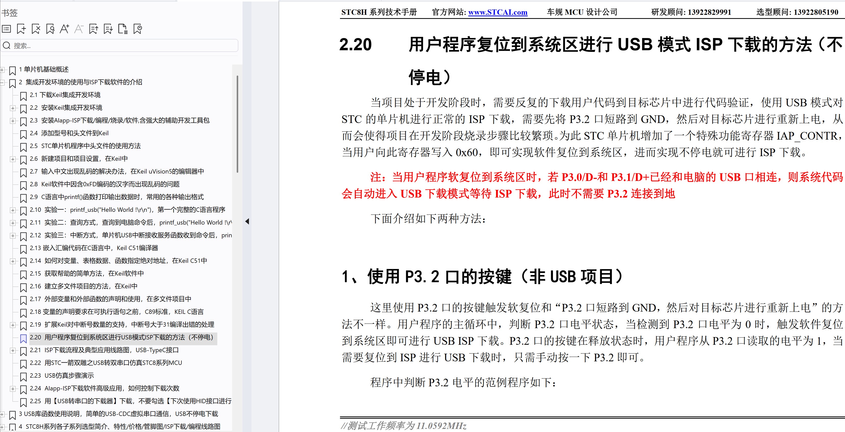

是停电/系统可能 < 1I=uA, 电没停,加个放电电阻
或者不停电下载

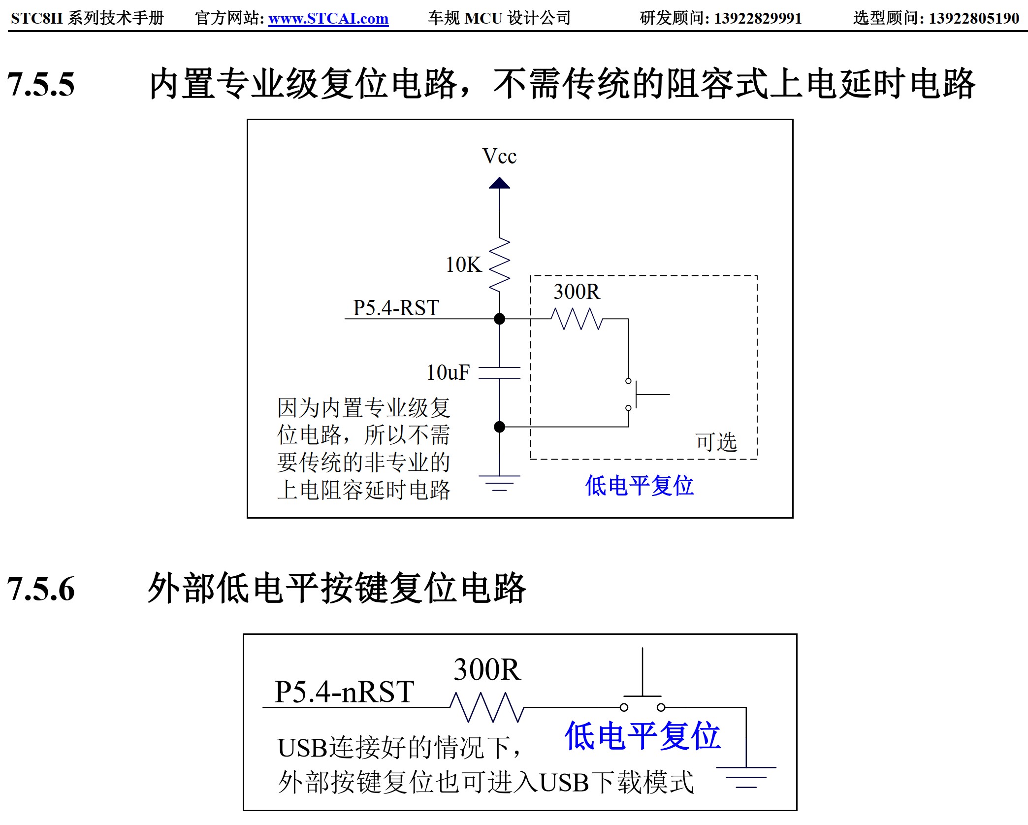

发表于 2025-7-15 19:21:52 | 显示全部楼层
将 nRST/P5.4,当复位管脚使用
复位可以进 ISP
