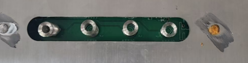

触摸按键,不隔面板时反应很灵敏,隔了一个1.7mm的亚克力面板后就不灵敏了

[quote][size=2][url=forum.php?mod=redirect&goto=findpost&pid=176808&ptid=19095][color=#999999]DebugLab 发表于 2025-7-15 10:36[/color][/url][/size] 5楼有修改请再次仔细阅读 此PCB图: 弹簧和LED走线交叉的地方,实心丝印,绝缘加厚,避免阻焊被磨破短路, ...[/quote]
开窗尺寸是100*15mm,弹簧直径是9mm。
PCB背面不会有人体经过,人体只能在上方或正前方。
那么弹簧周围的顶层和底层挖空直径是14mm的圆,可不可以呢?
可以  详情 回复 发表于 2025-7-17 14:12

发表于 2025-7-17 14:12:18 | 显示全部楼层
那么弹簧周围 ...
可以

 楼主| 发表于 2025-7-23 10:26:01 | 显示全部楼层
好的,感谢大佬解答
