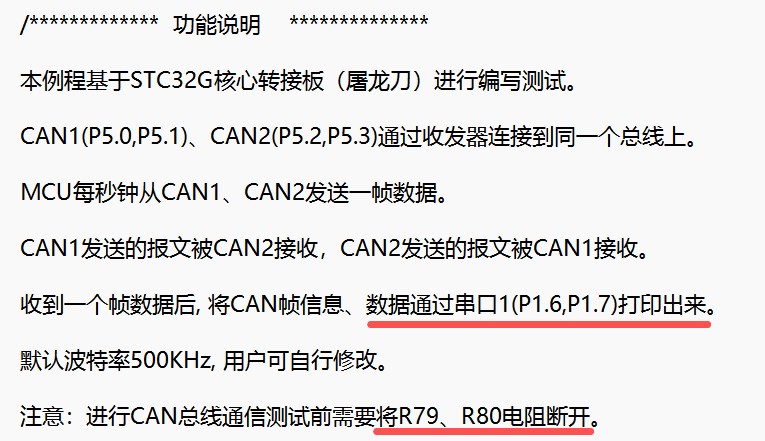

屠龙刀例子里面的功能说明需要注意:

我自己把这4个状态变量添加上去,也不会怎样结合起来发挥作用。。。。。

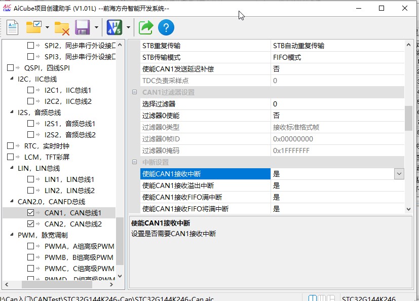

发表于 2026-4-8 11:18:04 | 显示全部楼层
怎么我的是这样?

 楼主| 发表于 2026-4-8 11:26:00 | 显示全部楼层
wuzhe*** 发表于 2026-4-8 11:18
怎么我的是这样?
使用后面两种模式,可以打开程序预览框

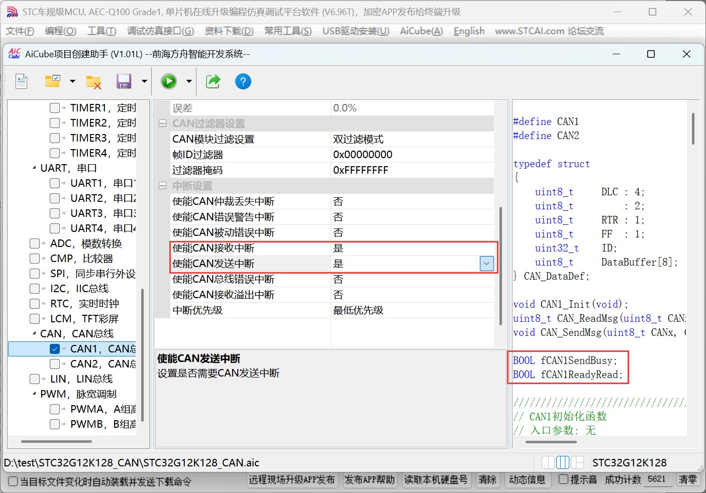

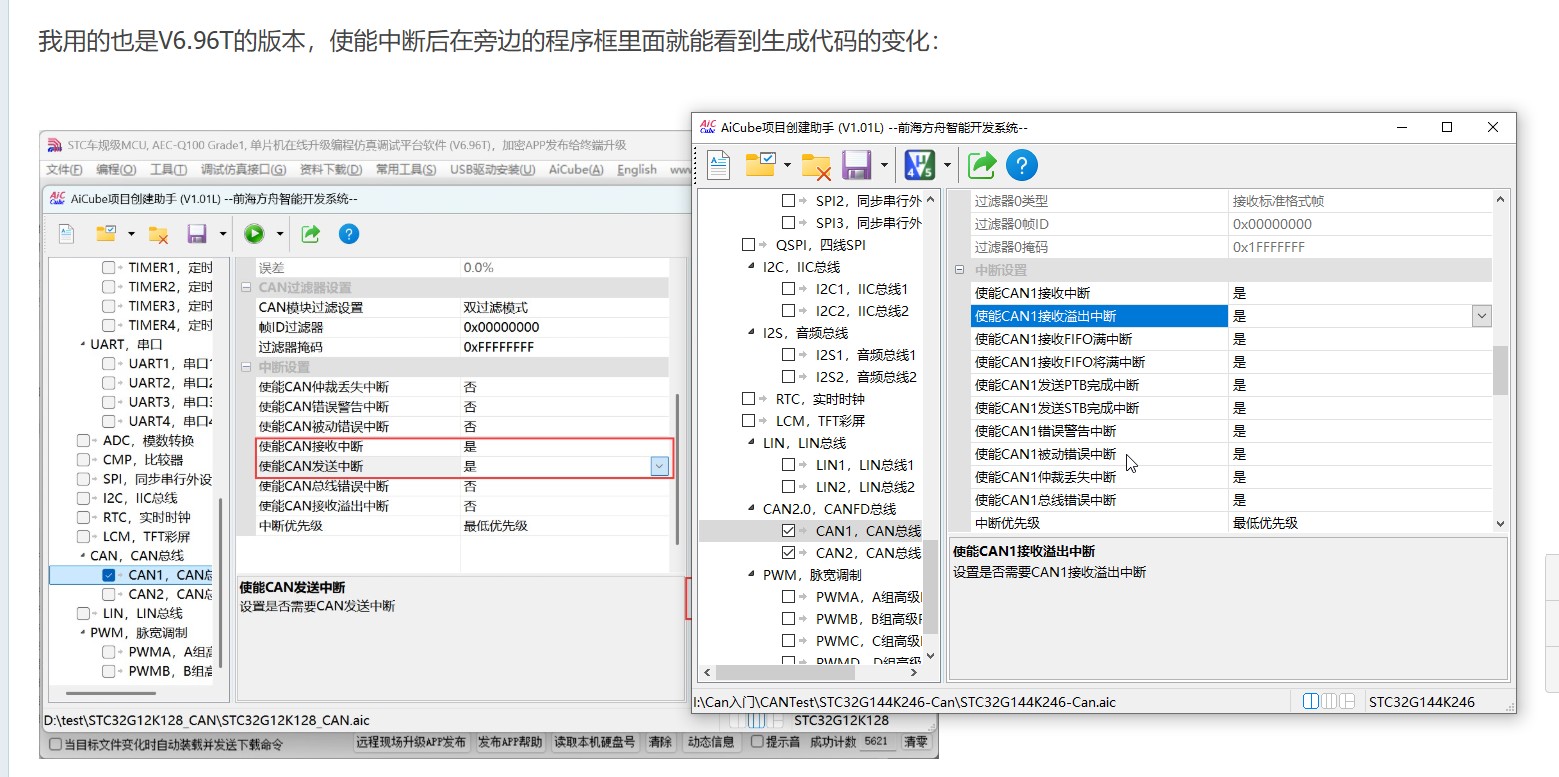

乘风*** 发表于 2026-4-8 11:05
我用的也是V6.96T的版本,使能中断后在旁边的程序框里面就能看到生成代码的变化:
旁边还能有程序框?我这也没有程序框啊,怎么回事?

发表于 2026-4-8 11:30:59 | 显示全部楼层
乘风*** 发表于 2026-4-8 11:26
使用后面两种模式,可以打开程序预览框
请问,这个模式在哪里调整?
哦,我反应过来啦,谢谢楼主的耐心指导............
原来是我用了另外一颗芯片..............
再一次感谢楼主!
其实这4个状态变量,如果把芯片换成STC32G144K246,就没有啦,那么就要找资料来学会如何用AiC ube 生成的CAN框架下
像STC32G12K128一样,把STC的CAN例程移植过来,楼主能帮忙么?
使能CAN发送中断,在中断里好像没自动添加这段代码:
if (CAN_CheckTransmit(isr))         // 判断:报文发送成功中断
        fCAN1SendBusy = 0;              // 清零发送忙标志,允许下一次发送

 楼主| 发表于 2026-4-24 10:08:37 | 显示全部楼层
if (CAN_CheckTransmit(isr))         // 判断 ...
芯片型号:STC32G12K128
