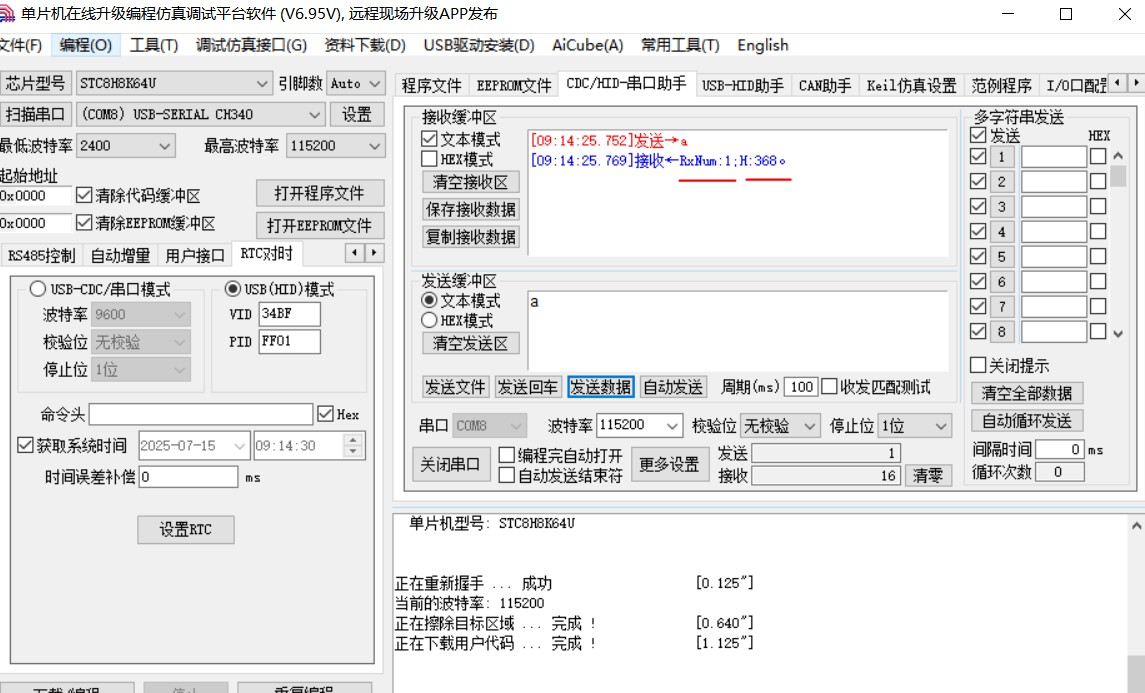

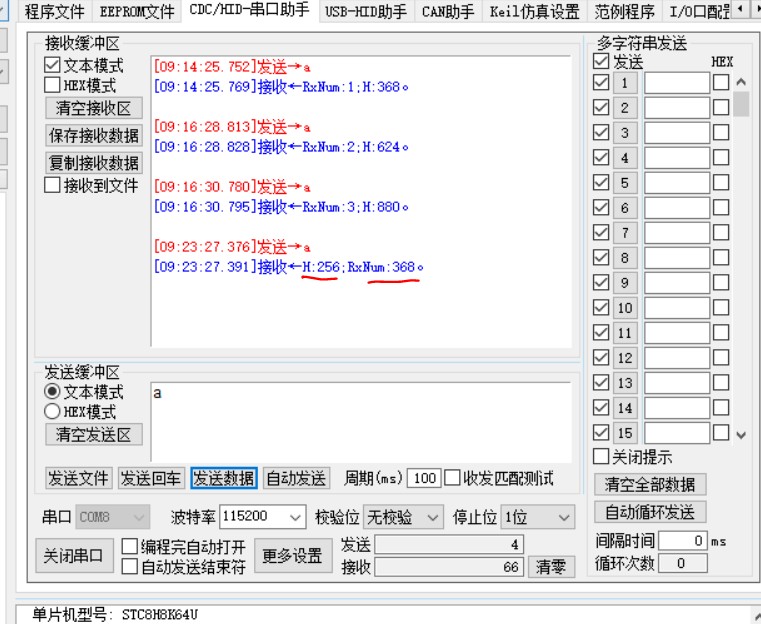

问题同题目:
使用Ai8H8K64U芯片通过DMA接收数据,使用Printf功能打印计数值,结果是有问题的,而同样的方法在STC32G128K上测试就是正常的。不知是什么原因,请大家帮忙解释下。

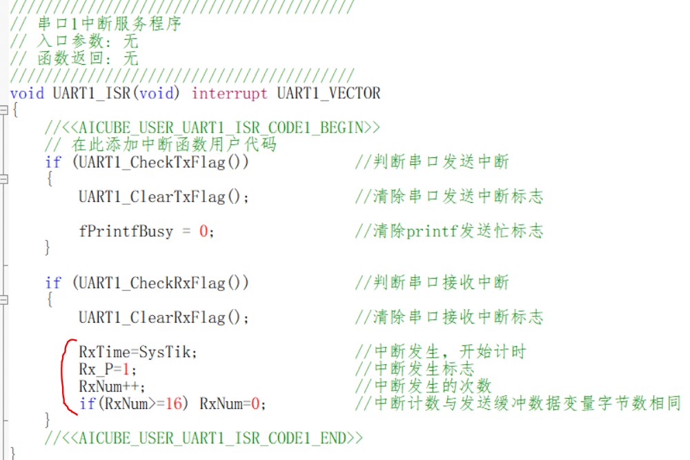

非常简单的一段程序,使用AiCube知生成的框架。测试结果是:
输入一个a.接收中断发生了一次,但是打印出接收的数值不对,发送两次问题依旧。
要说明的还有一个问题是,这个版子按住RST键,接收区会连续有接收信号,但无数据,是板子的问题么?有碰到同样问题的么?

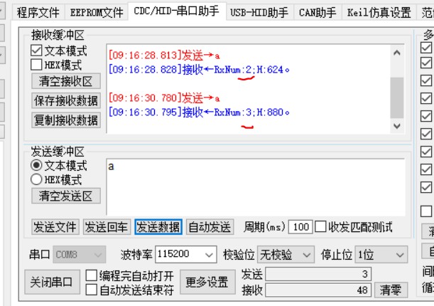

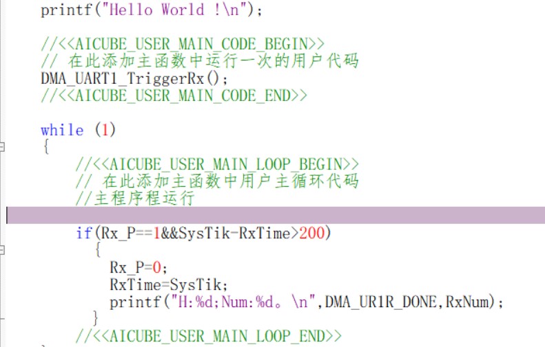

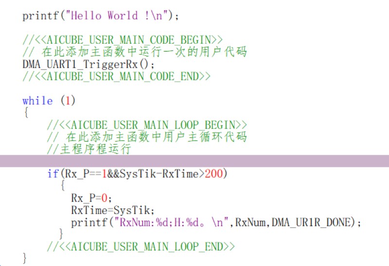

还有个问题是:
printf("RxNum:%d;H:%d。\n",RxNum,DMA_UR1R_DONE);
printf("H:%d;RxNum:%d。\n",DMA_UR1R_DONE,RxNum);
本来以为输出的数值不会因为前后顺序的变化输出的值不会变,但结果确是不同。
可以看到变换了前后顺序,输出的值也出错了,不知是什么原因?

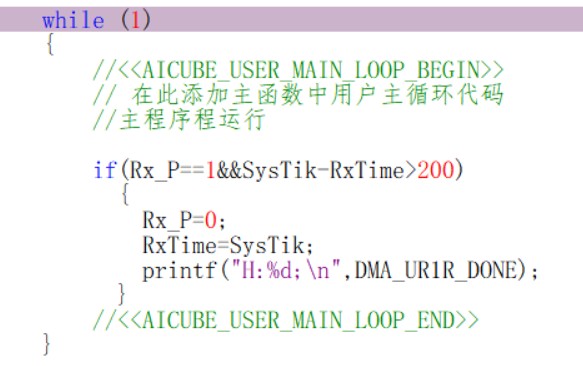

发表于 2025-7-15 09:39:37 | 显示全部楼层
问题找到了,原来是STC8H8K64U与STC32G128K的DMA_UR1R_DONE寄存器位数是不同的,32位的是16位长度,所以可以直接输出,但是STC8H8K64U是8位的,直接输出就是会有问题。但是按下RST键会有连续的串口输入信号输入或就不知为什么了,不知道大家的板子是不是也是这个样子的。

发表于 2025-7-15 10:01:10 | 显示全部楼层
数据类型不一致,使用%bu或%02X试一下
