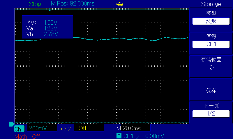

最近做一款微波产品,发现微波感应信号会受到工频信号的干扰,频率大致是50Hz
硬件上已经做了很多努力,没办法解决,现在只能从软件滤波角度入手
以下分别是受干扰的采样信号和正常的采样信号
不能作限幅滤波处理,因为微波响应的依据是前后两次采样数据的差值,差值达到某一基准视为探测到移动信号
求问各位前辈,有没有好的软件滤波处理办法?

关于滤波算法,有个不得不考虑的问题,就是信号带宽是否包含了50Hz的频段,如果分离则很好处理,如果是低频信号可以考虑按50Hz的整数倍频率采样信号,比如200Hz甚至更高,然后以一个周波(20ms)为宽度对数据进行均值滤波,滤波完后自然就消除50Hz工频干扰了。
