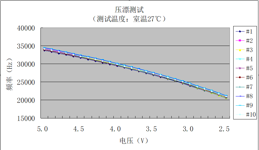

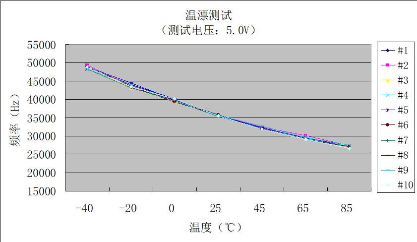

[CHIPID9, CHIPID10]:16位32K IRC振荡器频率值(高位在前)。
标准值为32768(8000H),单位为Hz,即32.768KHz。但实际的芯片由于存在制造误差,而且温漂和压漂均比较大。
内部32K振荡器的压漂测试线性图和温漂线性图如下:
