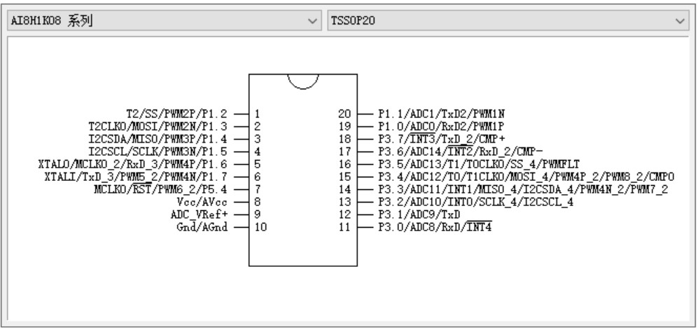

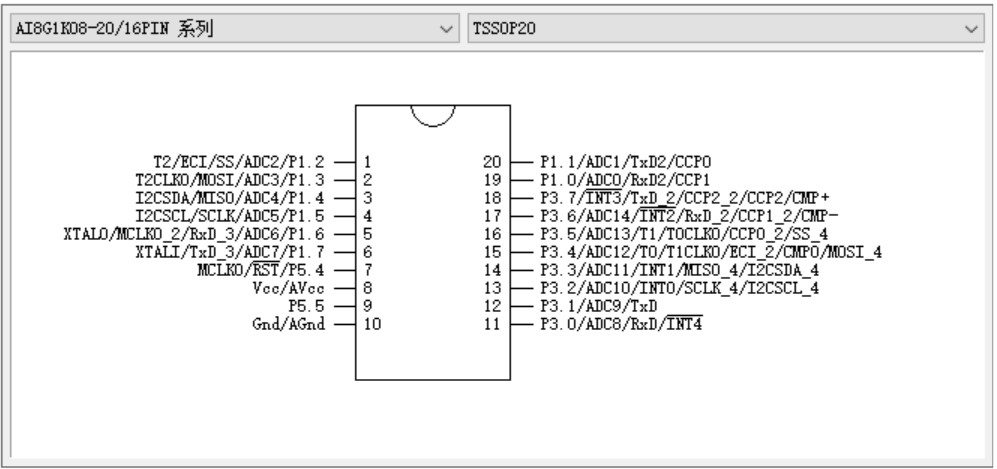

研究了一下8H1K08,替换8G1K08,发现输出PWM的脚不一样 | ADC_VREF+
  • 打卡总天数:173
  • 最近打卡:2025-10-19 07:46:01
21
87
1077
1077
发表于 2025-7-14 18:48:07 | 显示全部楼层 |阅读模式
其他的还好。
8H不能像8G那样用吗?

ADC_VREF+ 不兼容,
不要不看管脚图

STC8H和STC8G不是同系列,不兼容的

8H是高级PWM
8G是PCA
这就是8H和8G的区别
H表示高级PWM

8H1K08和8G1K08 还是很不一样的。
