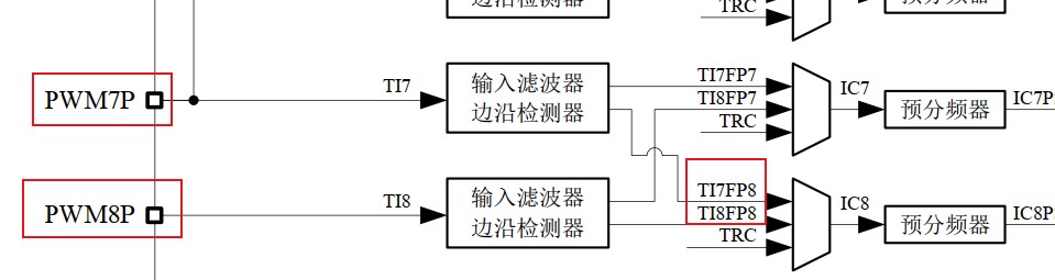

请问AI8H1K08单片机是否可以利用其
PWM8通道(即P3.4脚)
以及INT1(P3.3脚)
分别测量两个外部高电平信号的宽度?

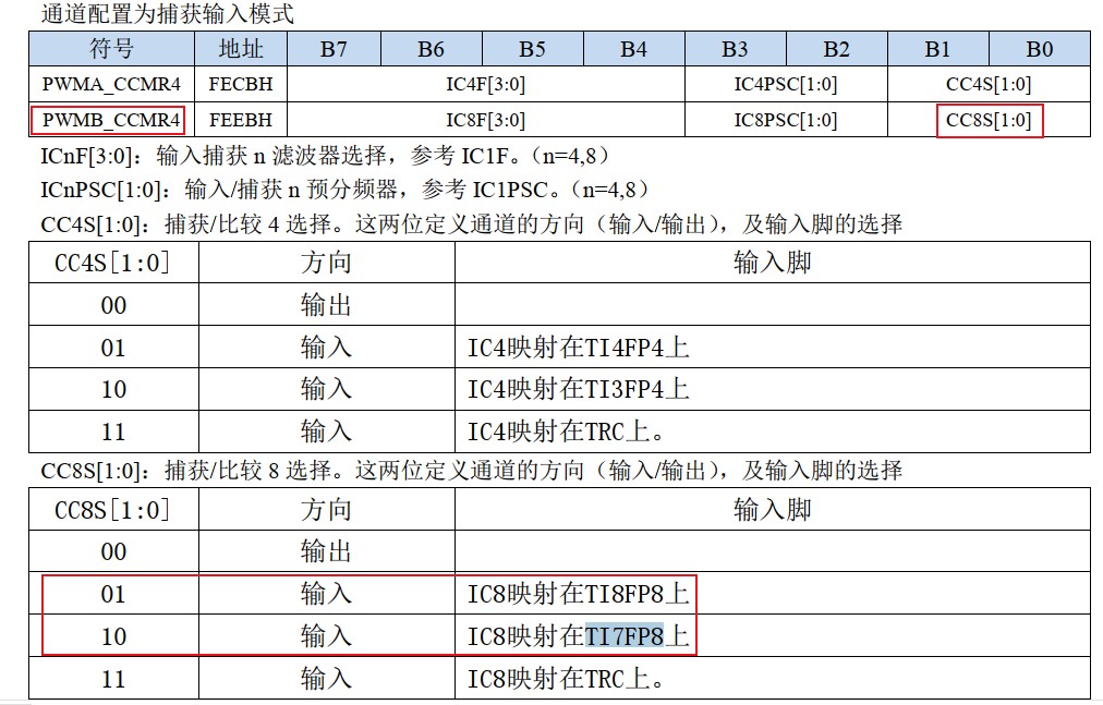

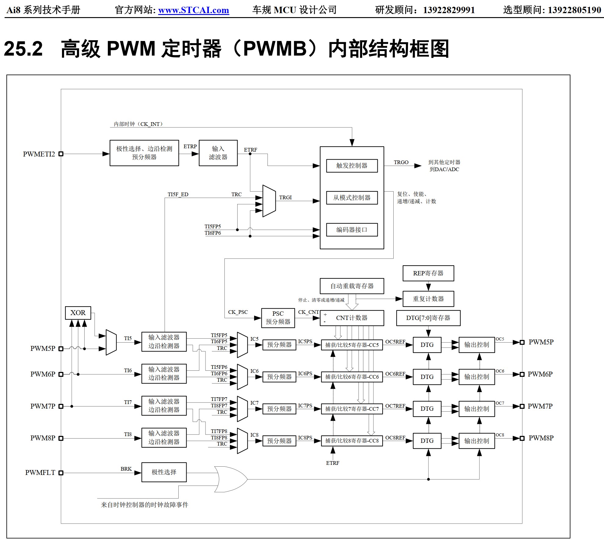

发表于 2025-7-14 16:21:03 | 显示全部楼层
P3.3-PWM7_2, P3.4-PWM8_2】,可以测量一路高电平输入 ,
只需用1个I/O,  如只从 P3.3-PWM7_2 输入
但内部要用2组 PWM通道PWM7和PWM8来 组合计算
P3.4-PWM4P_2】,可以测量一路高电平输入 ,
只需用1个I/O, 如只从 P3.4-PWM4P_2 输入,
但内部要用2组 PWM通道 PWM3和PWM4来 组合计算

发表于 2025-7-14 16:22:56 | 显示全部楼层
两种方式都可以捕获高电平时间
外部中断需要定时器配合

发表于 2025-7-14 17:08:20 | 显示全部楼层
可以,但任何时候,只能选择P3.3(PWM7_2: TI7FP8) 或 P3.4(PWM8_2: TI8FP8)做输入,可以分别测量这两个脚的信号。
