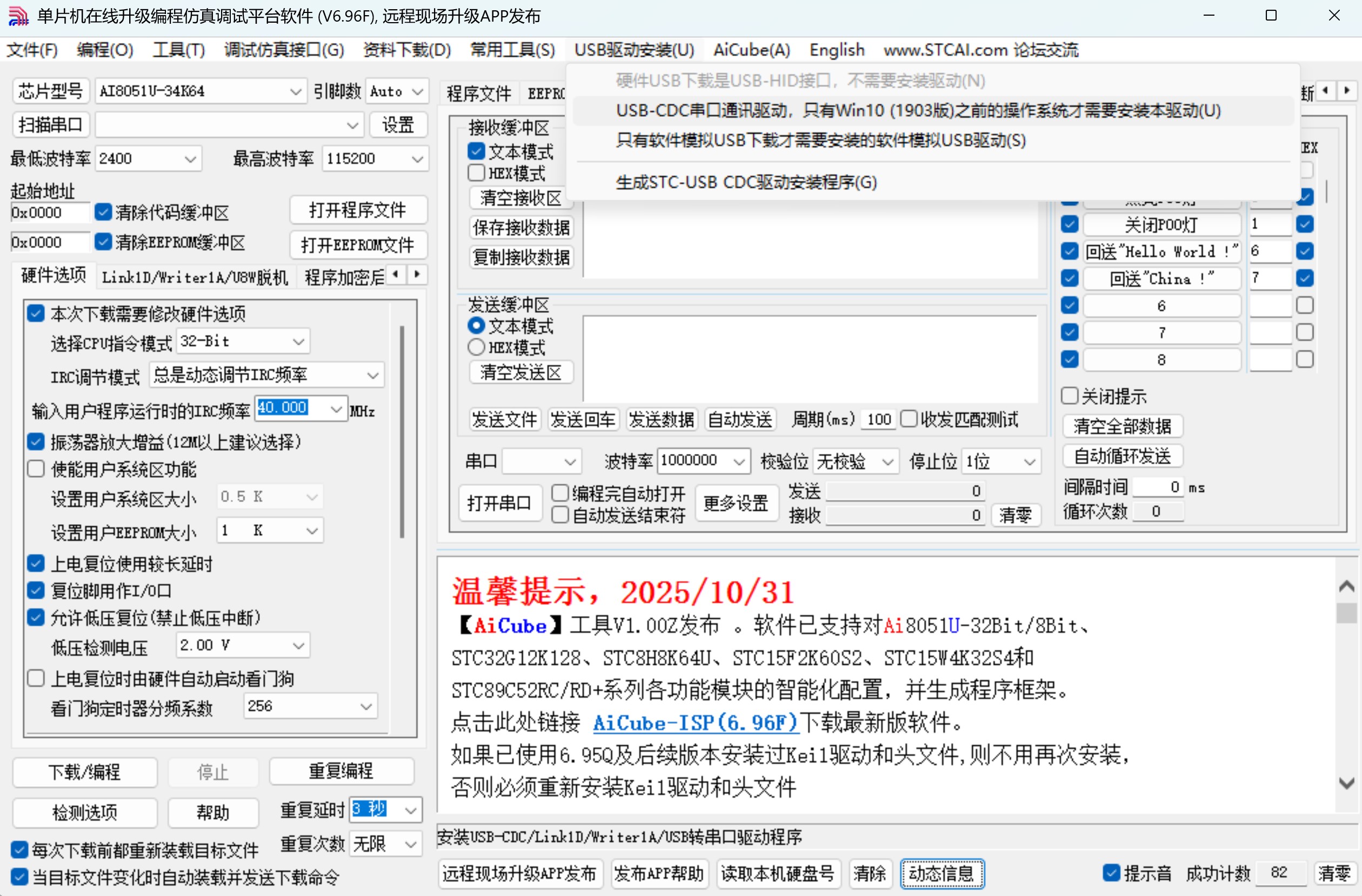

图片都传不上来,视频更够呛了。请输入图片地址,放哪里呢??传不上呢!

其实我就是需要知道这个    扫描串口   (COM7)USB-CDC,CDC   这个是怎么弄出来的?我这里没有这个,弄不出来,只需要告诉我这个口怎么显示出来就好了!我看视频上面好象是自然而然就出来的,没有操作什么,它就有的。

姚总,前5个视频都是下载完程序之后“扫描串口   (COM7)USB-CDC,CDC”就自己出来了,同时串口那里就在滚动打印内容,最后面您讲的这一个视频根本不显示,是黑的。还有一个事情,为什么复制的代码需要放在开始和结束之间呢?这上下两句都是被双斜杠注释掉的呢,它们是怎么起作用的呢?

USB库文件里面的范例程序也是跑不起来的,用不了的,跟这些视频上面讲的一样,串口出为来的。

用户程序区有 USB-CDC 的程序才行

终于能行了,原来啊,是系统的原因,只能用WIN10才行,WIN7怎么弄也不行的。大伙一定要用WIN10系统,经验呢!一个多月才搞明白呢。
