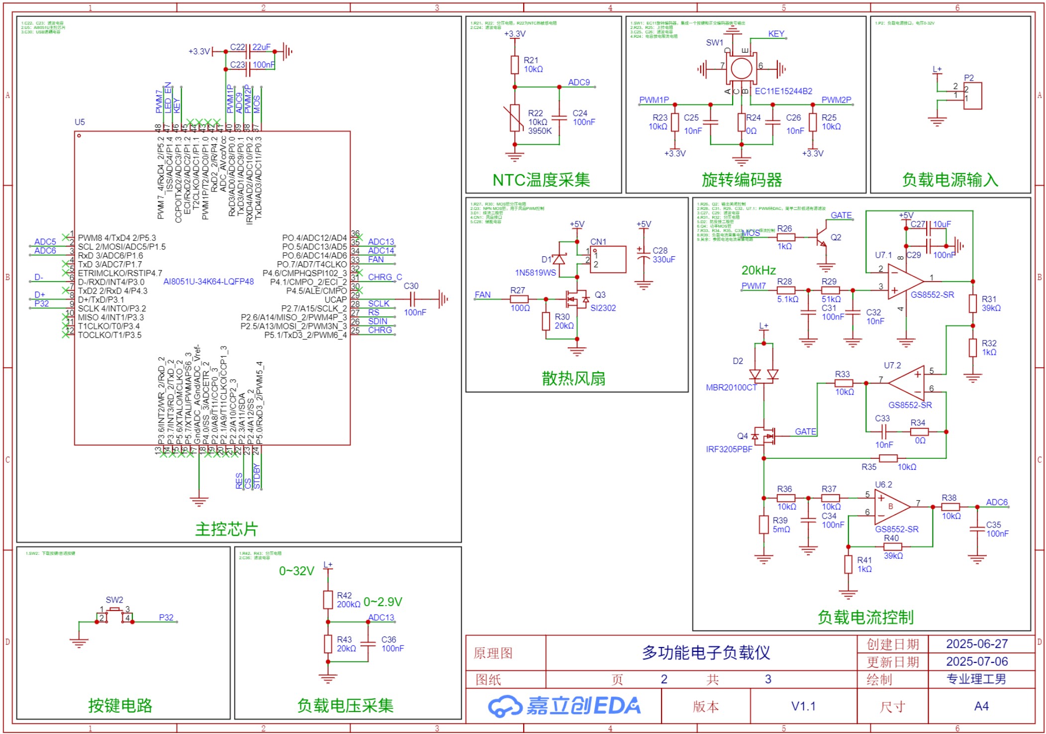

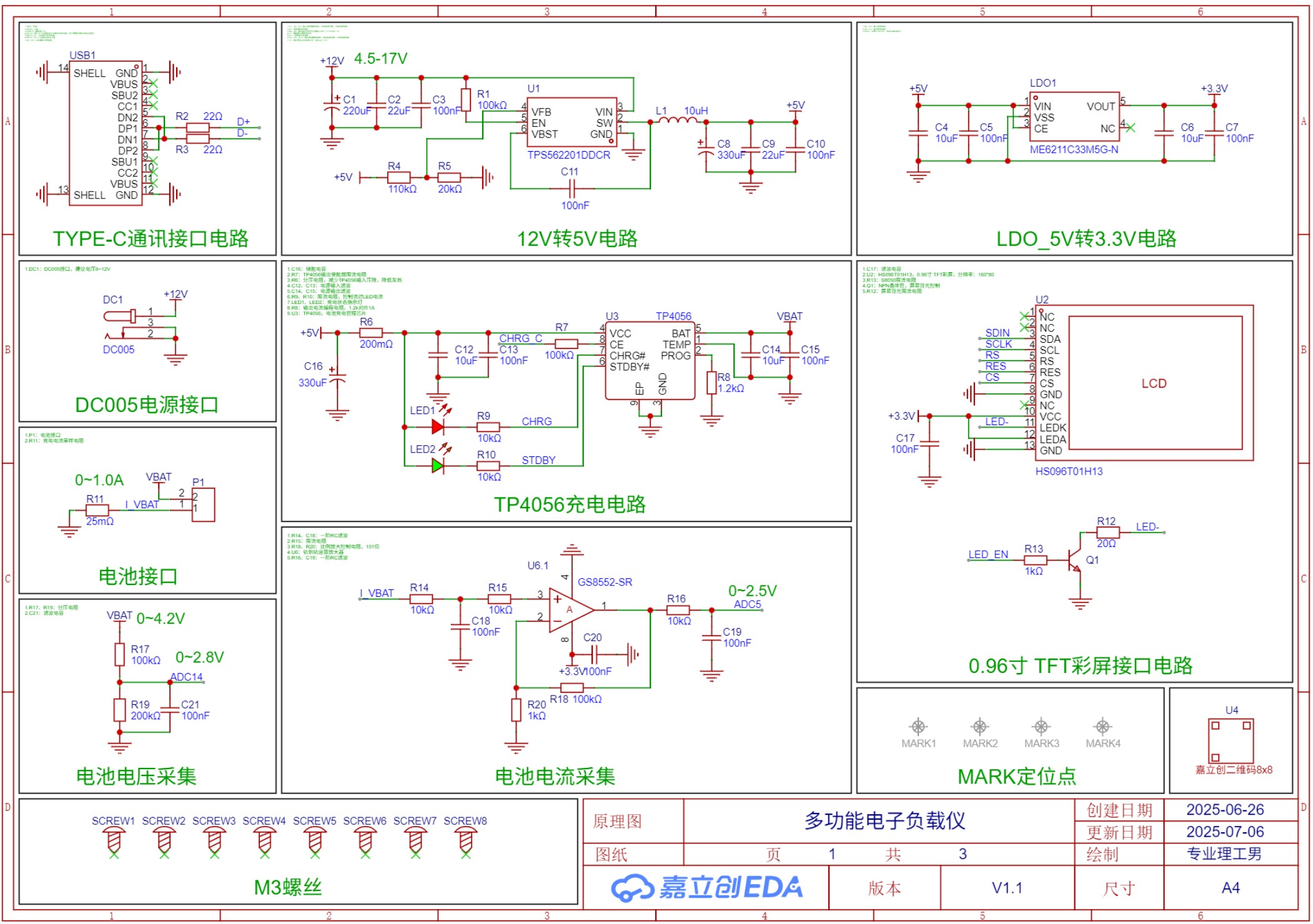

1.TP4056充电电路:参照数据手册经典电路,充电电流设置为1A,C16电容主要是储能,减少因充电电流变化导致电压波动问题;R6为和TP4056串接电阻,分担发热功率;充电使能端受单片机控制,从而实现充电可控功能,另外充电状态指示也通过单片机检测,实现更好的监测TP4056工作状态。
2.TFT彩屏电路:采用SPI通讯方式,可提高屏幕刷新频率;背光可控,R12为限流电阻,保证背光工作电流在15~20mA范围内。
3.EC11旋转编码器电路:此编码器带一个独立按键和正交编码器输出,通过单片机可以实现旋钮方向和速度检测,以实现旋钮修改参数的功能,R23和R25为上拉电阻,C25和C26为滤波电容,减少毛刺杂波干扰。
4.负载电流控制电路:采用二阶低通有源滤波的方式将PWM转为DAC输出,然后通过带反馈调节的比较器控制MOS管实现恒流输出,且带电流反馈调节功能;设计目标为电压:0 ~ 32V,电流:0 ~ 10A,功率:100W;运放要选择精密运放,保证其轨到轨的电压输出能力,同时失调电压要小于50uV,以保证小电流输出的控制能力和线性度。
注:具体硬件功能详见原理图模块左上角注释和项目日志。

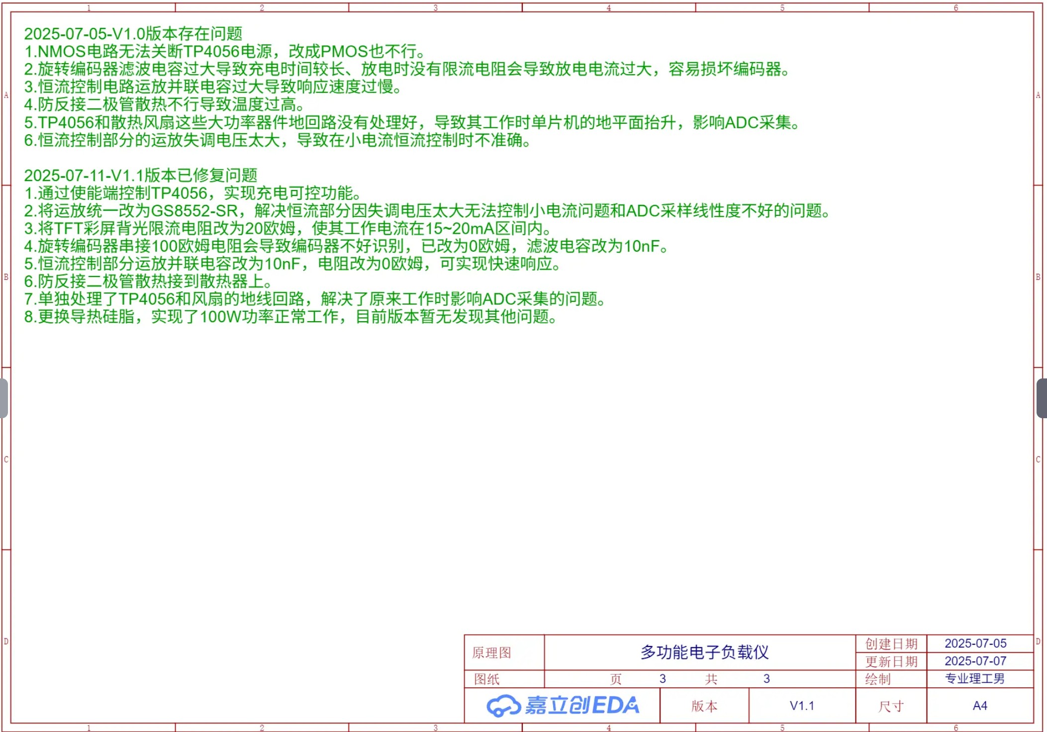

1.程序下载时通过USB下载的,步骤为:按下SW2按键,再接上DC12V电源,电脑即可识别到USB,然后通过STC的官方下载软件AIapp-ISP进行下载。
2.硬件和软件均有项目日志,可先看看相关事项。
3.由于硬件的差异性,若测量值不准确,可自行在默认参数中进行调零调满校准。
4.实测极限功率大于115W以后散热扛不住会烧MOS管,建议最大使用功率为100W。
