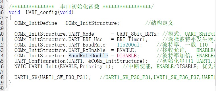

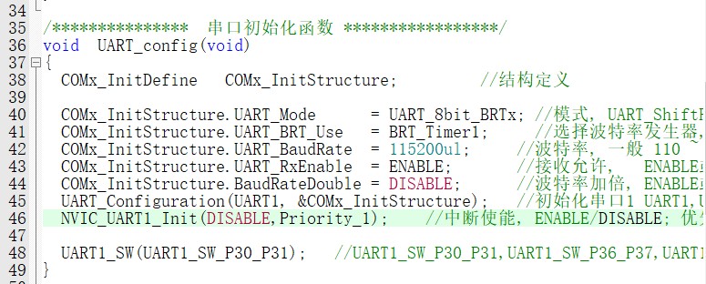

发表于 2025-7-14 11:20:33 | 显示全部楼层 |阅读模式
一定要用串口中断吗?

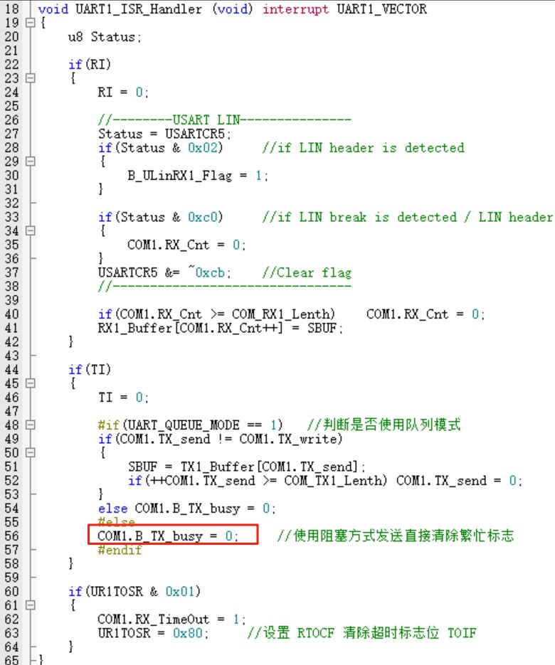

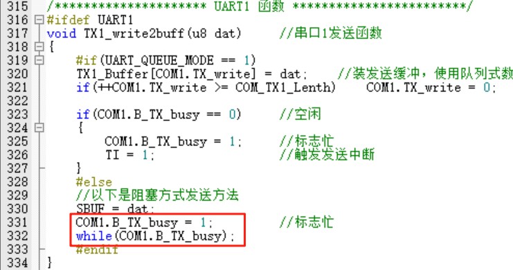

库函数的串口发送函数是通过判断发送繁忙标志来进行发送的:
而发送繁忙标志是在中断函数里面修改状态的:
所以不开中断的话,发送一个字节后查不到发送繁忙标志状态改变就会卡在发送函数里。
如果不想开串口中断的话,发送函数可改成查询发送完成标志的方式:
  1. void TX1_write2buff(u8 dat)
  2. {
  3.         SBUF = dat;
  4.         while(TI==0);
  5.         TI = 0;
  6. }

搞定,,感谢大佬.
原来官方函数默认中断
