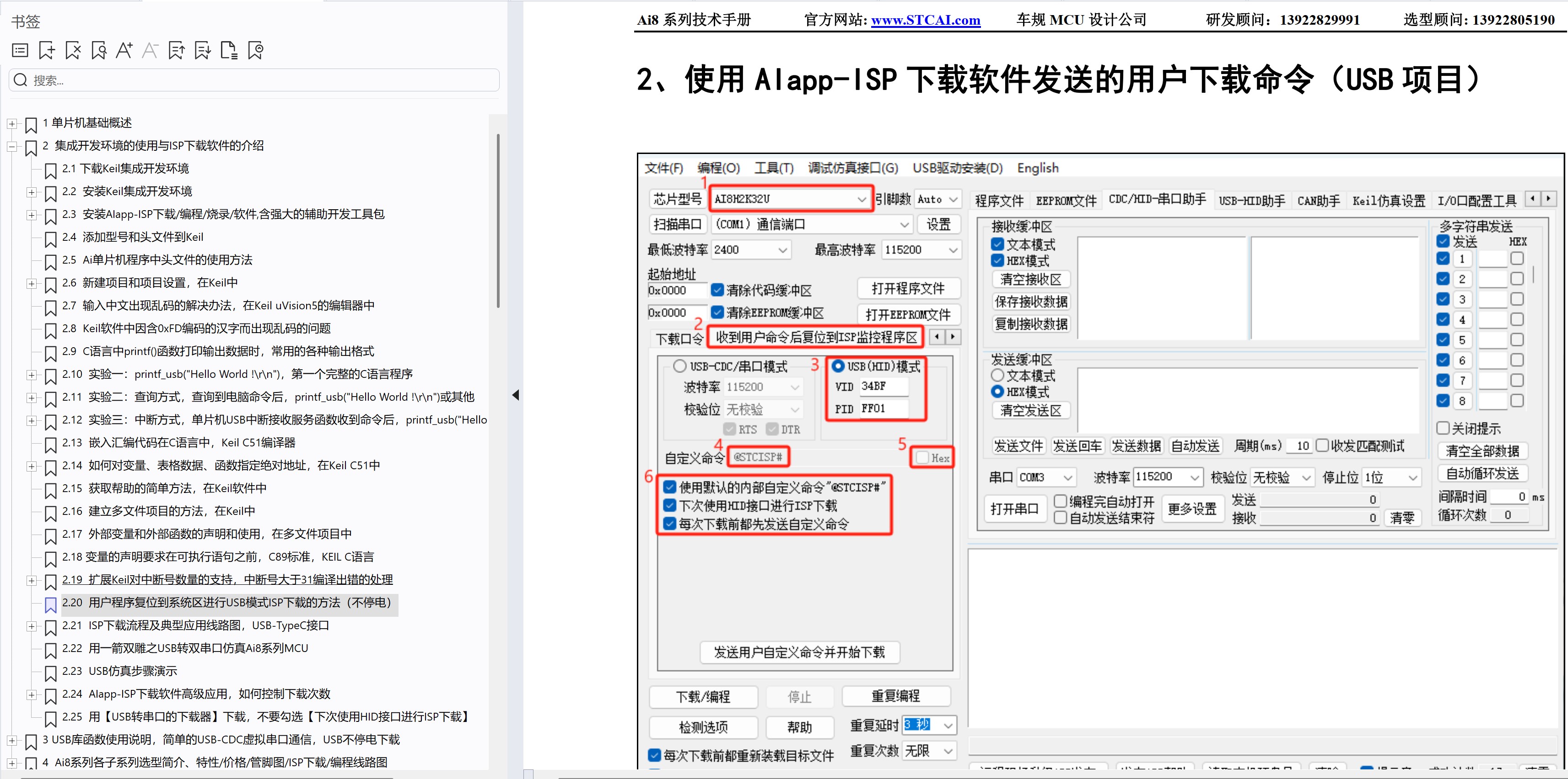

  • 打卡总天数:212
  • 最近打卡:2025-10-19 11:57:43
788
19871
发表于 2025-7-14 10:01:01 | 显示全部楼层
如下图,改成串口收到啥命令后,延时500mS,
再软复位到系统程序区,等待下载命令
https://www.stcaimcu.com/data/download/Datasheet/AI8.pdf
  • 打卡总天数:142
  • 最近打卡:2025-10-19 00:24:44
20
378
378
发表于 2025-7-14 10:32:42 | 显示全部楼层
再软复位到系统程序区,等待下载命令
ok!,我测试一下。
