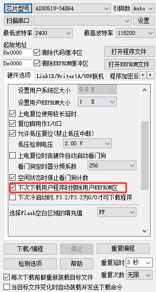

是不是勾选了这个

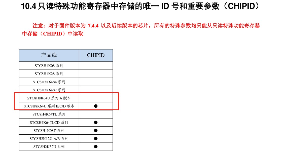

没有CHIPID的芯片,最后一个扇区有存放芯片参数。
烧录时会擦除最后一个扇区数据,然后写入芯片参数。例如芯片唯一ID号,BGV等。

是不是勾选了这个

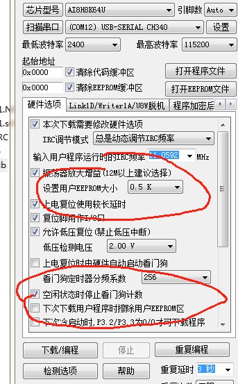

我去掉了,也不行。和这个设置用户EPROM大小有关系吗?
还有考虑楼上乘风版主说的原因,是不是用的A版没CHIPID? EEPROM扩大一个扇区不用最后一个扇区试下。 [attachimg]108428[/attachimg]  详情 回复 发表于 2025-7-14 09:49
去掉勾选了,要烧录两次才能去掉这个的影响。 上面0.5K设置的是EEPROM大小。 当前只用到一个扇区?IAP读写范围0~511?  详情 回复 发表于 2025-7-14 09:46
