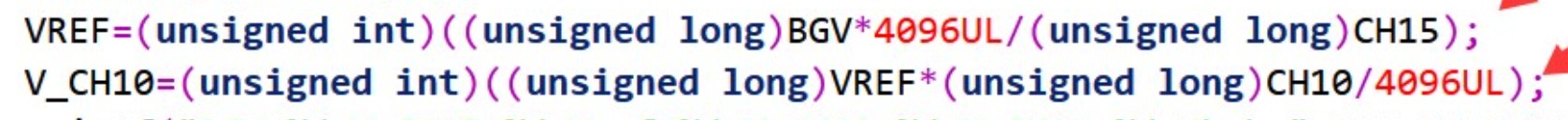

芯片AI8H1K08通过内部1.19V测量芯片电池电压正确但是测量P32引脚ADC10电压一直不正常

AI8H1K08-QFN20芯片在使用ADC采集P10电压时,若同时调用ReadVCC()函数读取内部供电电压,导致P10电压显示异 ...

注意:
参与运算的所有数据,数据类型相同
等号两端数据类型相同
一旦有不同的,就强制类型转换
注意数据类型和值的范围

Debu*** 发表于 2025-7-14 19:39
注意:
参与运算的所有数据,数据类型相同
等号两端数据类型相同
按照您的指点,已经改好了,精度非常高,电池电压万用表测量是4.19V,ADC测量值是4228,P1.0脚电压万用表测量是1.95V,P1.0 ADC值是1973,
换了另外一个电池重新测试了一次: 电池电压万用表测量是3.52V,ADC测量值是3558,P1.0脚电压万用表测量是1.64V,P1.0 ADC值是1660。
再次感谢您的指点!
