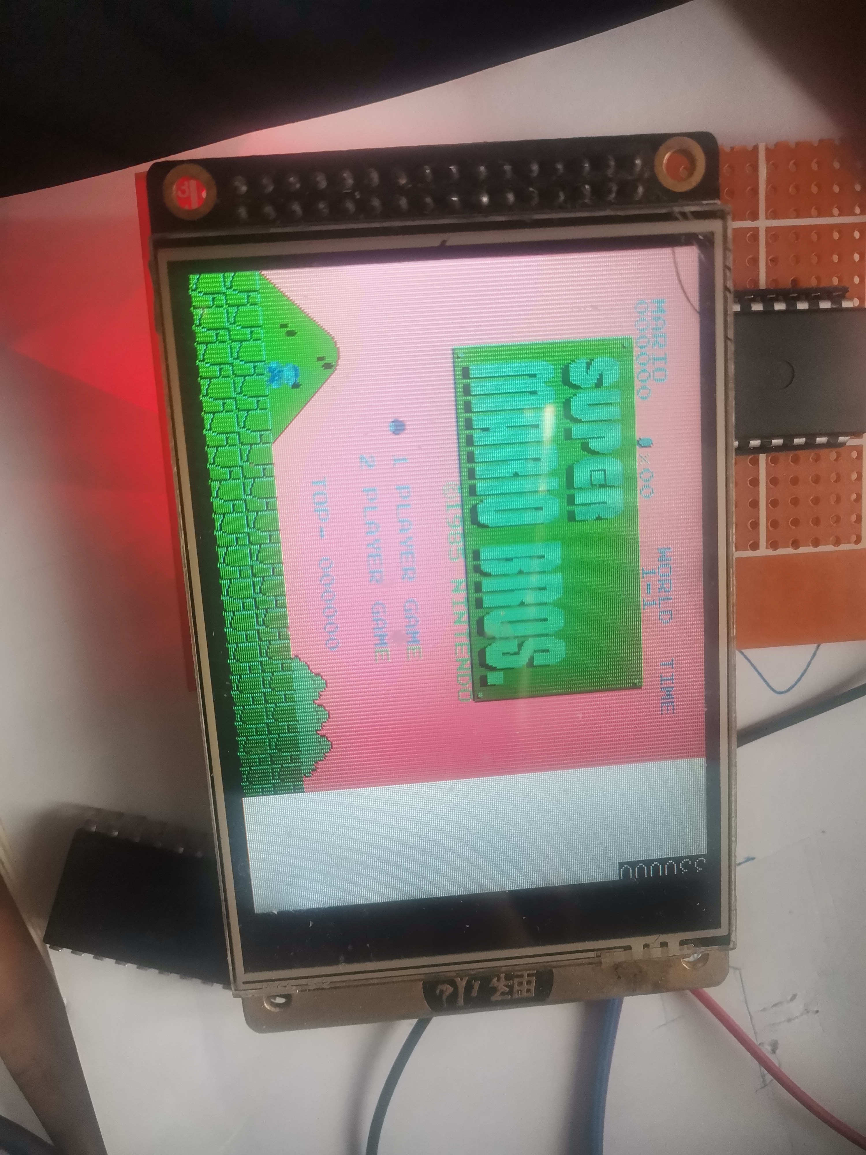

首先是smolnes,这个是我原来在电脑上玩过的一个,代码很精简,单文件,显示部分是喜闻乐见的SDL。支持mapper比较少但玩马里奥大叔足够。这个当时用了AI8051U,因为是单文件移植超级简单,ROM取模放程序里,编译出来总共才50多K。结果,能运行但也太慢了。大概等二三十秒能拉窗帘刷出画面,肉眼可见马里奥大叔搁那变色的那种 IMG_20250720_154740.jpg
好吧还反色了~_~
然后是INFONES(经典),这个RAM和ROM占的比较大,优化一下128K+32K理论能跑。但是我发帖问HDATA和超64K编程的问题就是在搞这个时候。然而不知为什么在电脑上好好的程序移植完去咋跑不了,纯黑屏。把画线函数给改了发现他确实在刷扫描线,但这个速度不比刚才那个好到哪去。
总之还是等8052吧。
