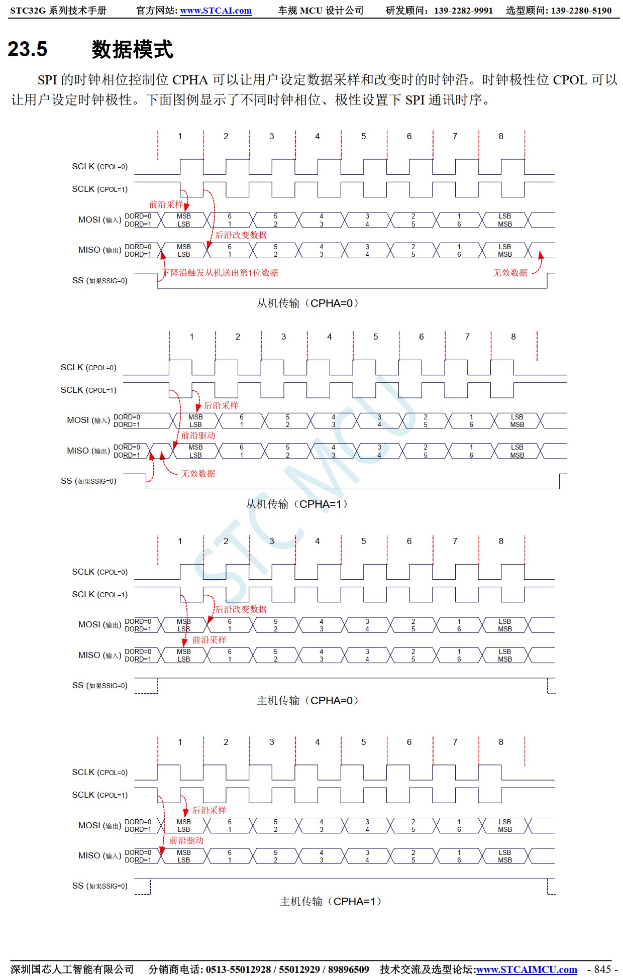

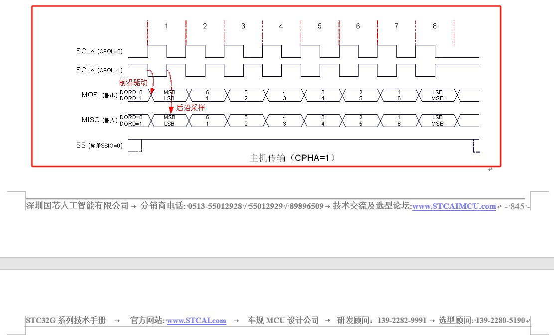

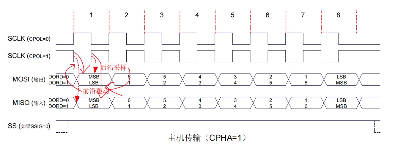

这张时序图,
“前沿沿驱动的箭头”是否应该指到MOSI,
“后沿采样的箭头”是否应该指到MISO。

发表于 2025-7-14 09:18:26 | 显示全部楼层
8H规格书上面是对的

发表于 2025-7-16 09:37:35 | 显示全部楼层
谢谢您提醒
您慧眼如炬!
已经修正,稍后一并上传更新。
