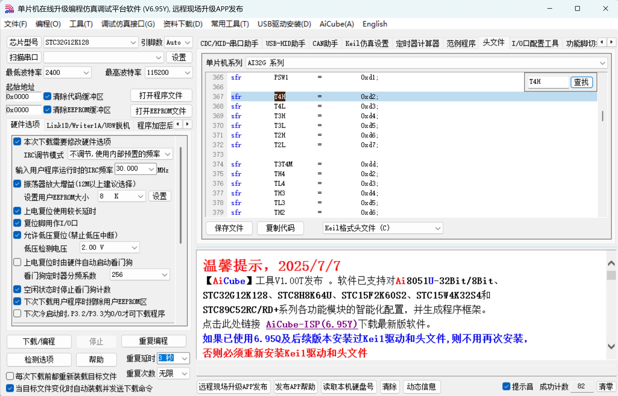

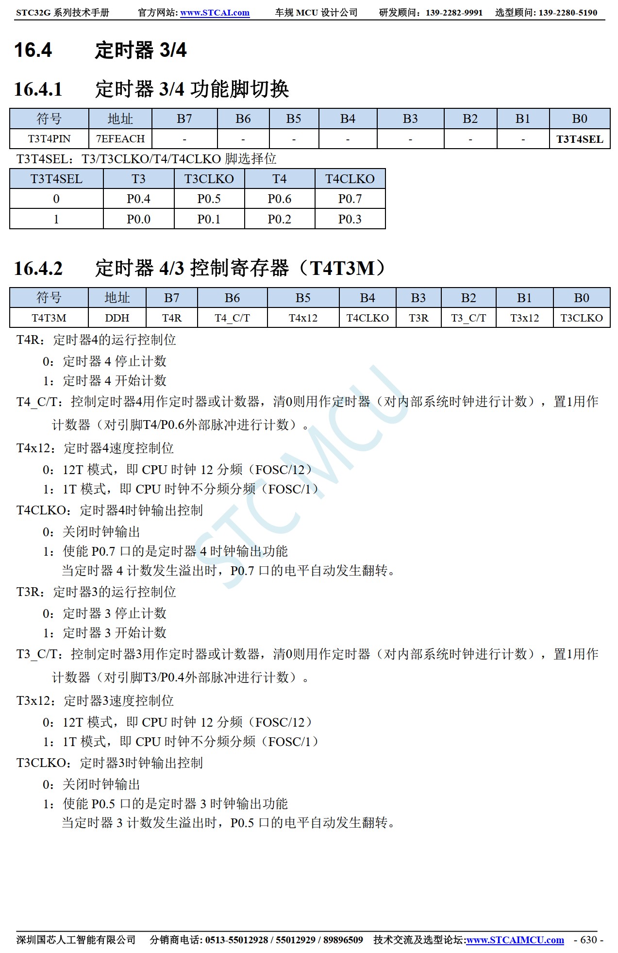

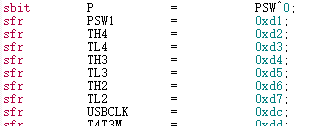

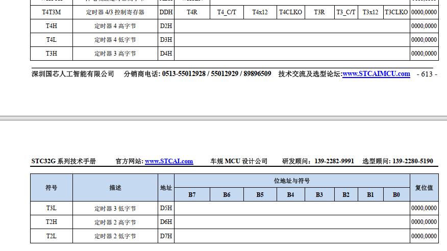

这是STC32的命名
T4H
T4L
T3H
T3L
T2H
T2L
与其他系列命名不一致,我写了一个通用定时器模块,移植过来报错了,
这是修改STC32.H文件后的

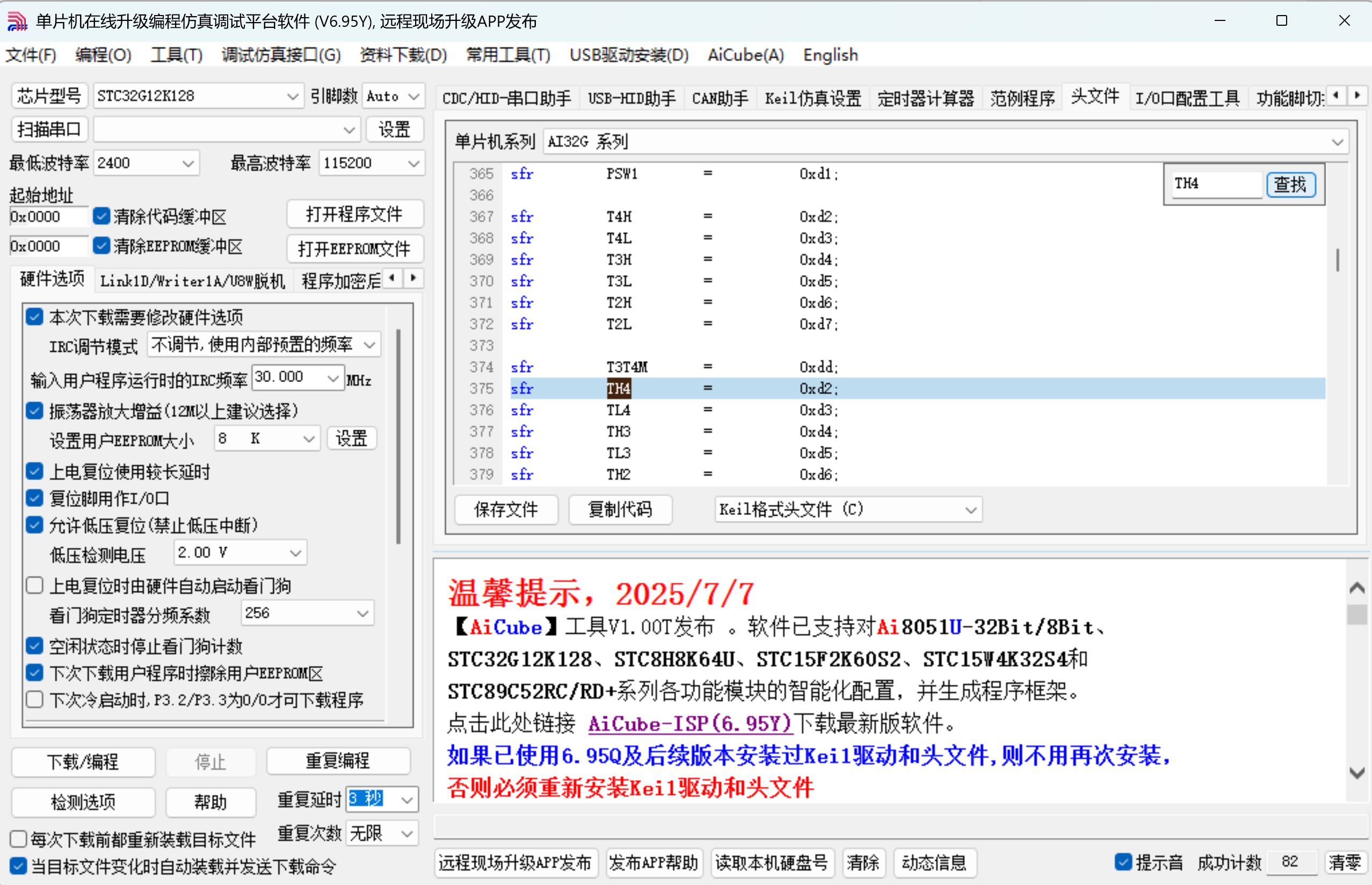

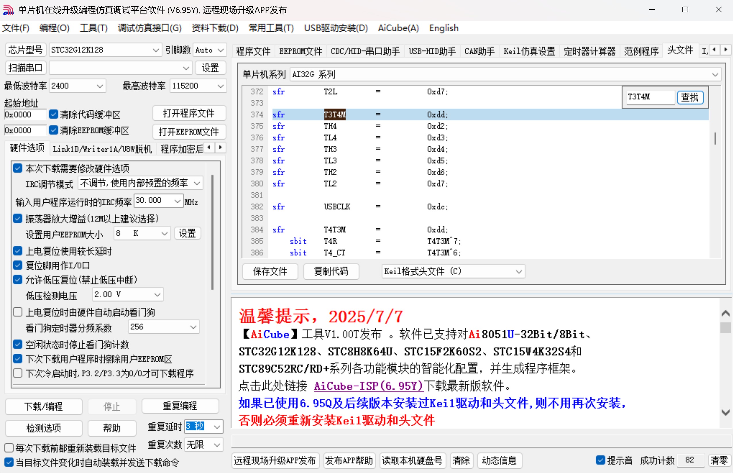

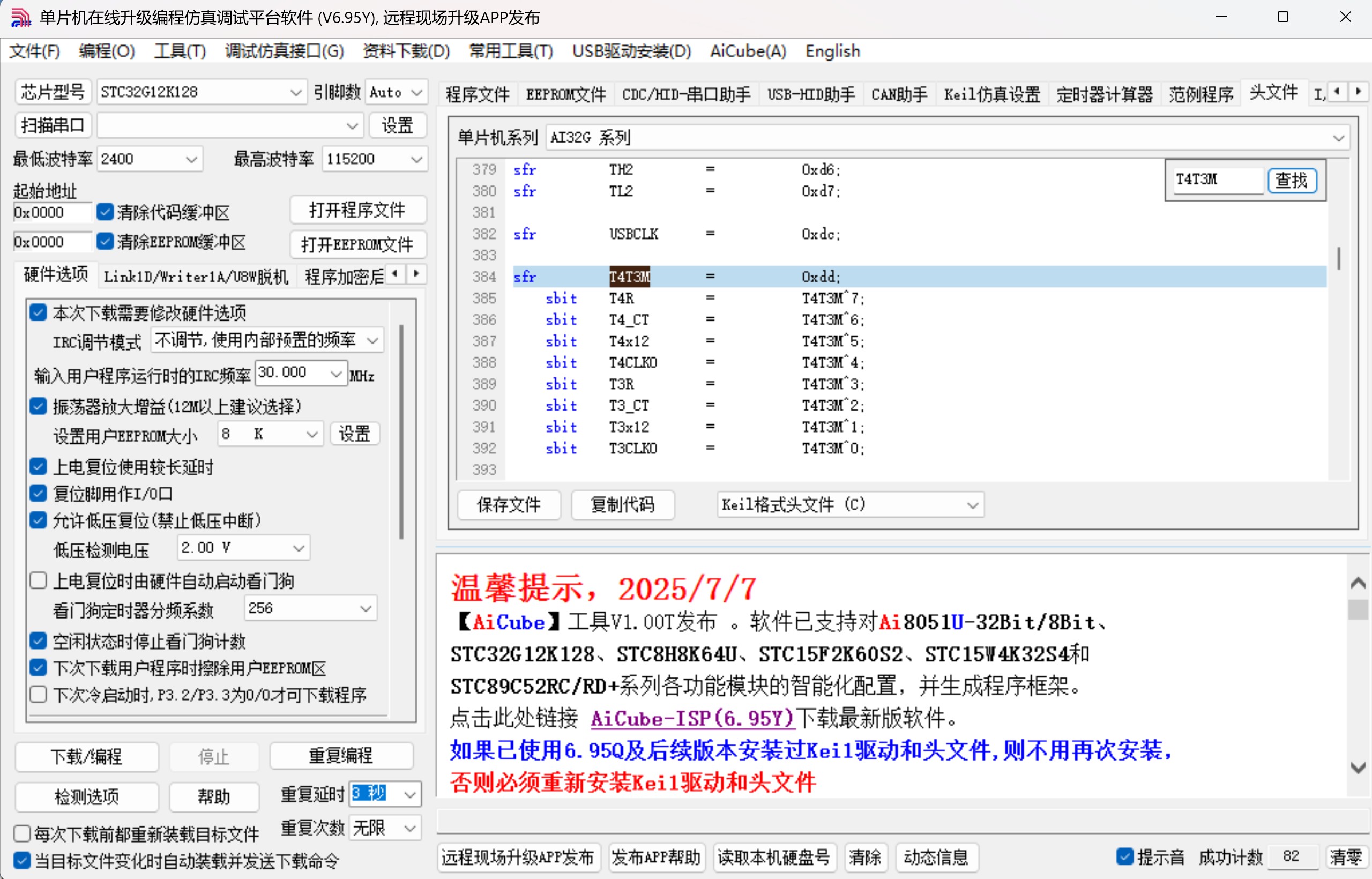

发表于 2025-7-13 15:24:30 | 显示全部楼层
新头文件, 2种风格都支持

#define     EP4INIE                 0x10

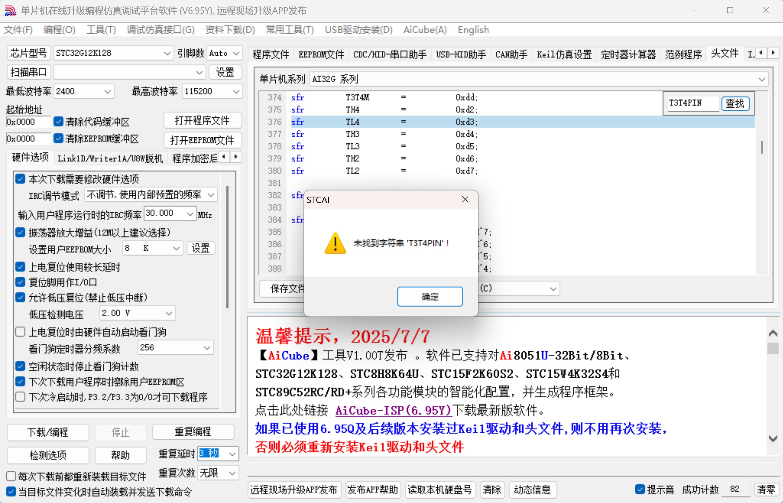

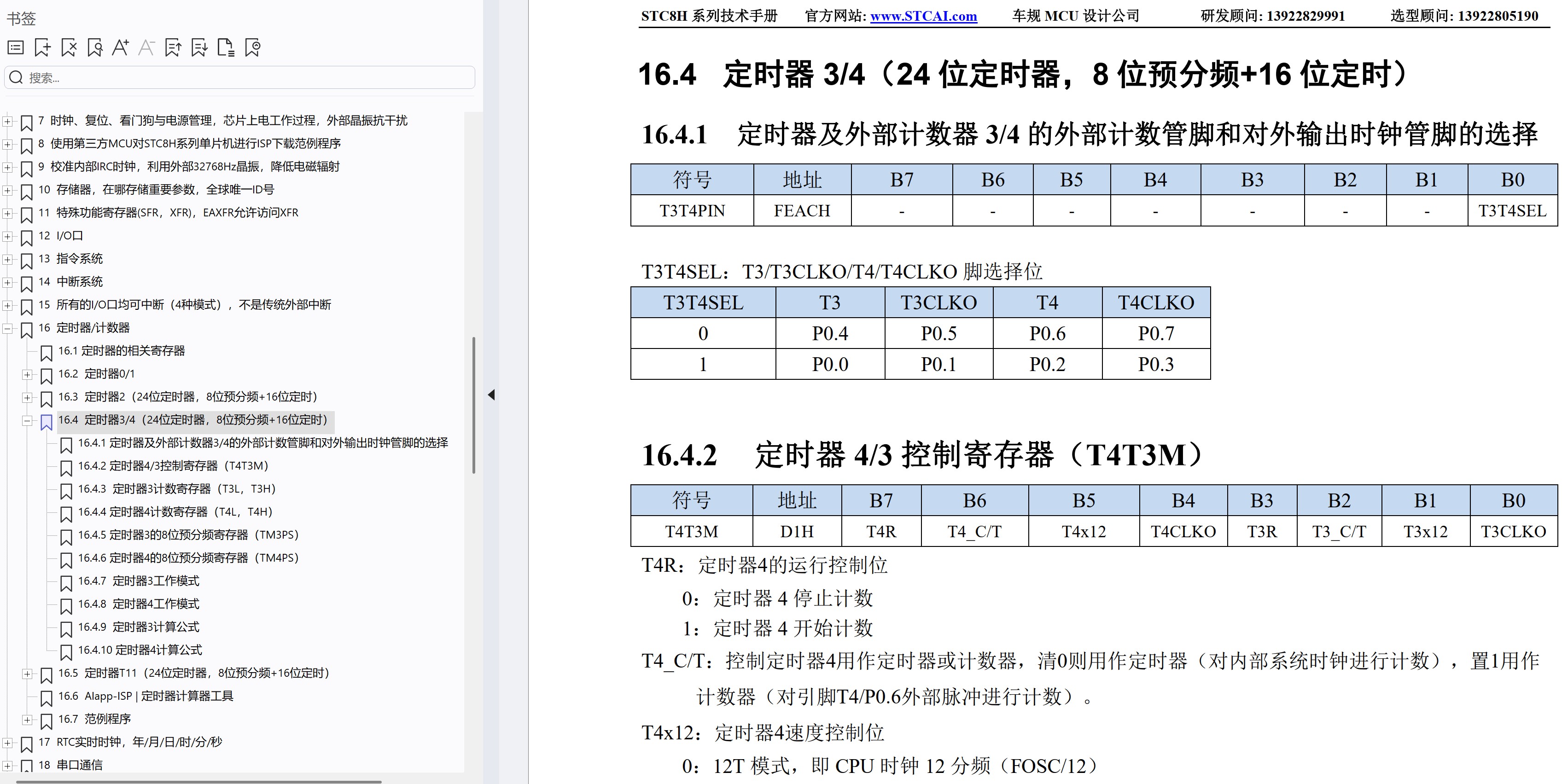

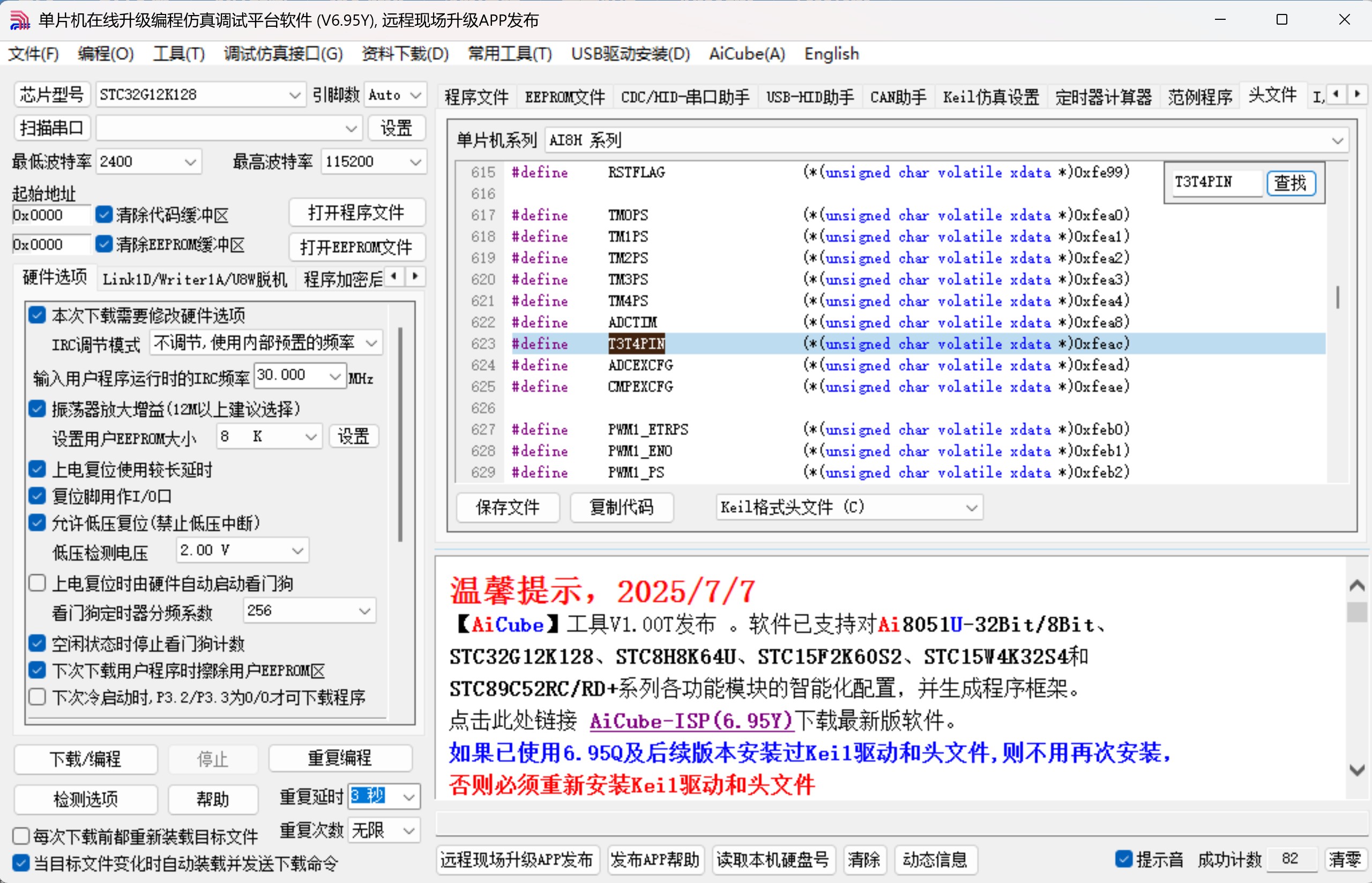

T3T4PIN,
T4T3M
T4T3M
T3T4M,  别名有
T3T4PIN, 未找到声明,见STC32G数据手册
T4T3PIN, 未找到声明,见STC32G数据手册
  • 打卡总天数:212
  • 最近打卡:2025-10-19 11:57:43
788
19871
发表于 2025-7-13 16:54:38 | 显示全部楼层
有,对
