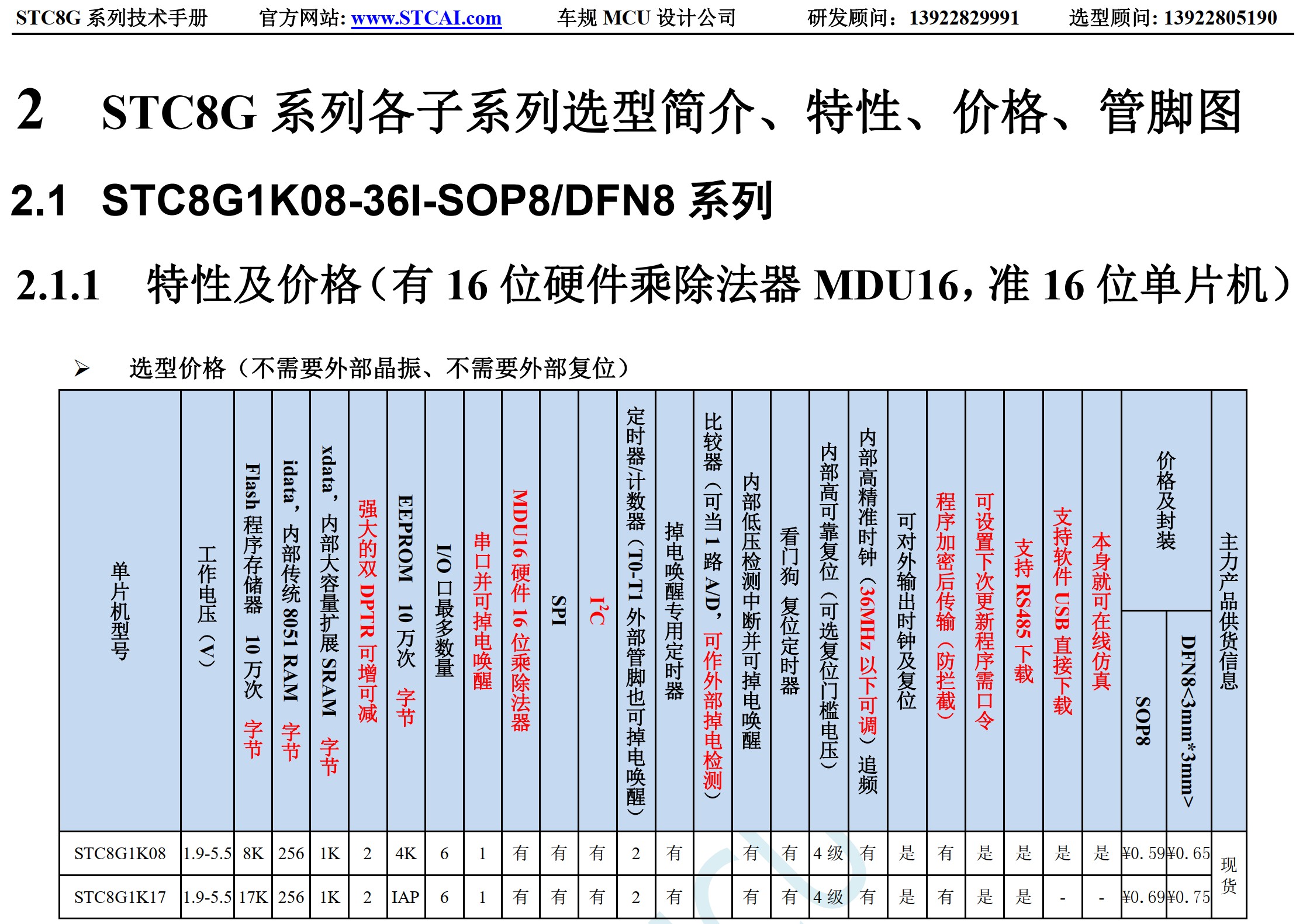

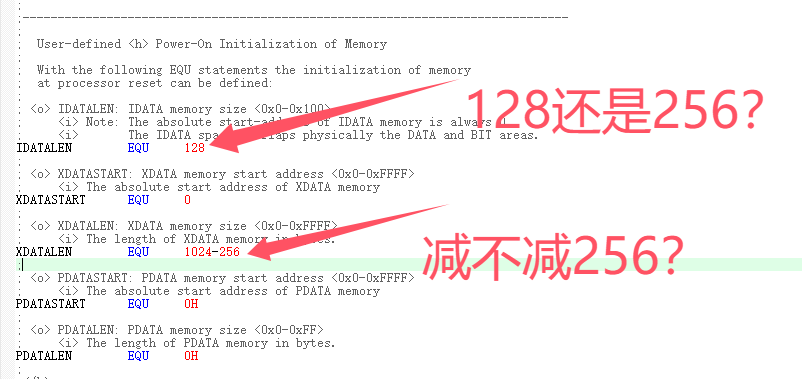

那就重开一贴,那么对于STC8G1K08来说,startup这样对不对

256,  1024

就是说芯片资料里面的 1K的RAM就是不包含DATA部分的那256字节呗

是,我仔细看了PDF,是 XDATA / 1024
