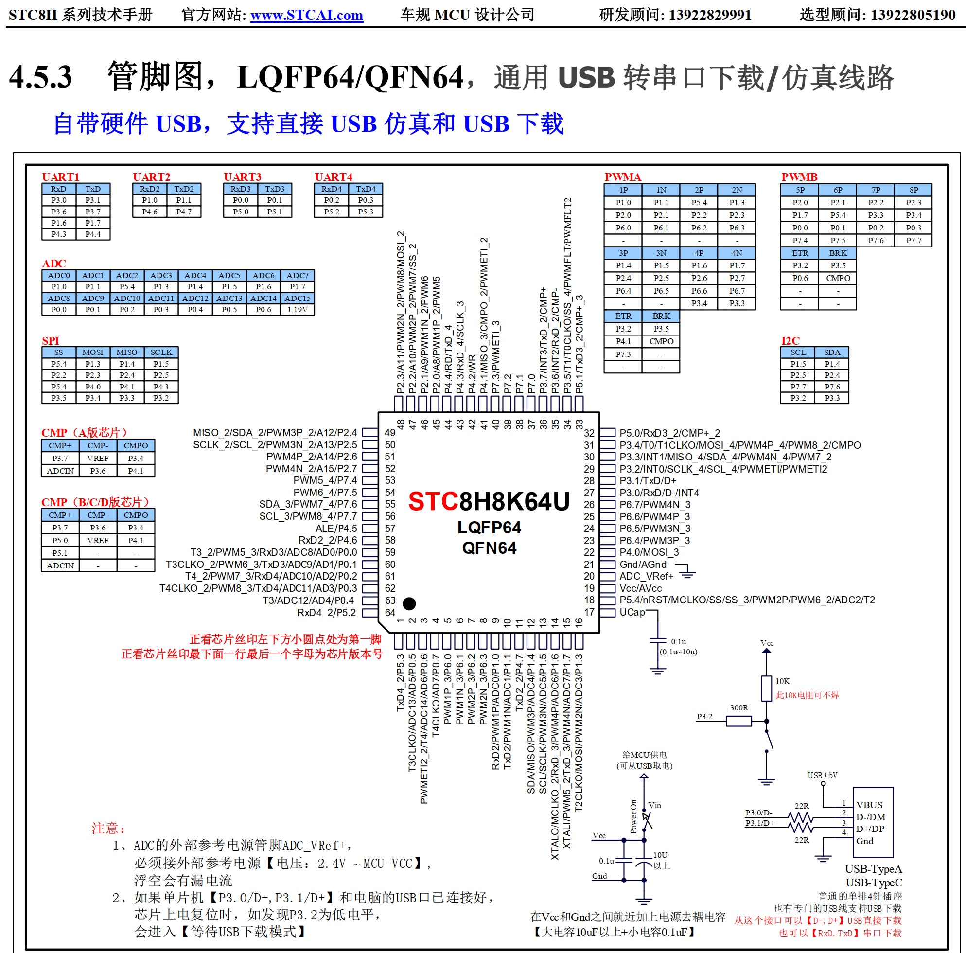

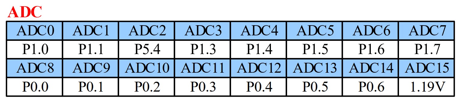

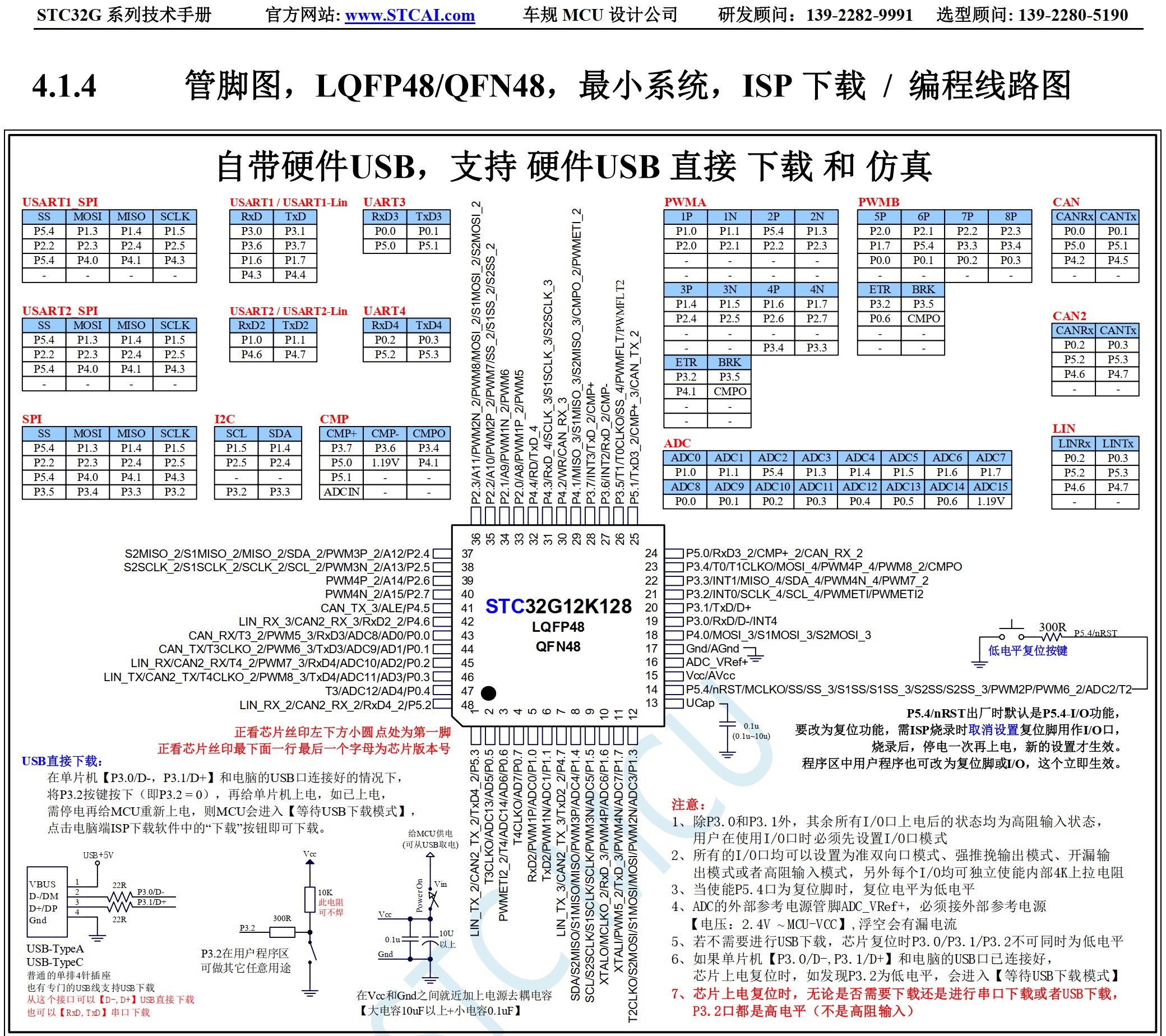

STC8H8K64U / STC32G12K128 / AI8051U 都支持外部15路 ADC输入
ADC0/ADC1/ADC2, ... , ADC14, 你任意接

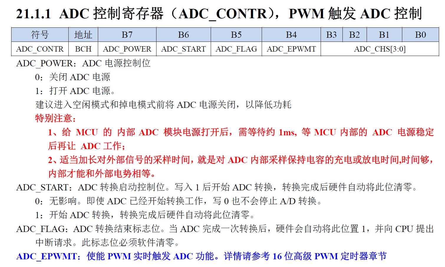

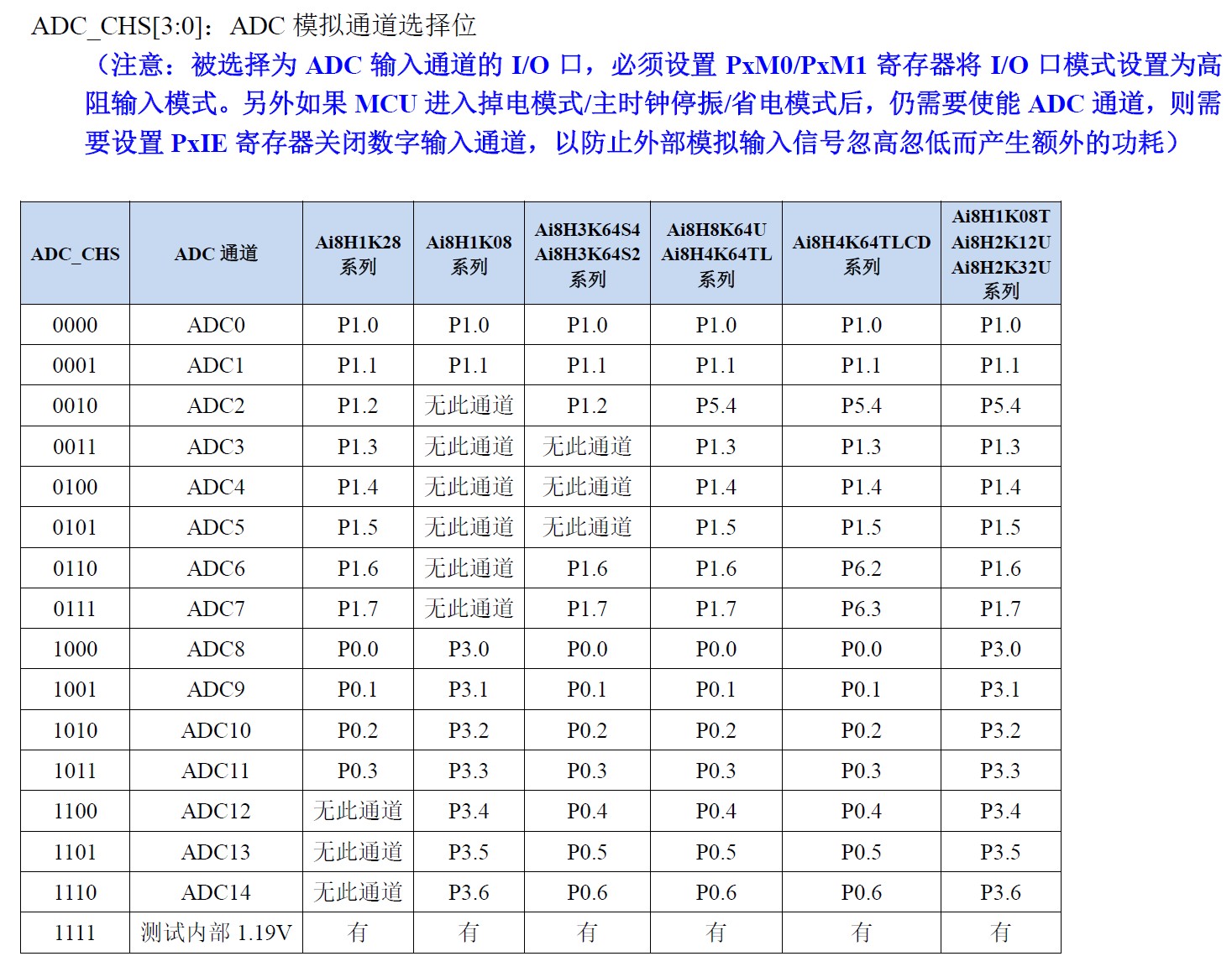

这个就是怎么切换?
ADC_CHS切换通道 [attachimg]108288[/attachimg] [attachimg]108289[/attachimg]  详情 回复 发表于 2025-7-12 17:22

这个就是怎么切换?
ADC_CHS切换通道
