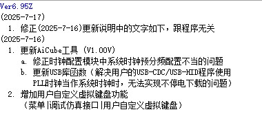

看最新版本AiCube更新说明已经修复PLL和自动下载问题 [attachimg]108773[/attachimg]  详情 回复 发表于 2025-7-17 14:08

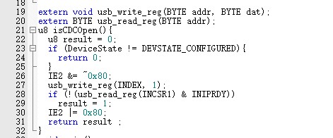

printf_usb函数是USB库内部做了超时处理,以免USB未连接主机无限等待。 可以在程序加逻辑判断,如长时间没主机消息就不再发送。 或者可以试下这个判断打开的函数,未打开跳过发送: https://www.stcaimcu.com/forum  详情 回复 发表于 2025-7-17 16:24
https://www.stcaimcu.com/forum.p ... 6911&pid=158205

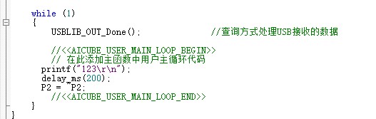

我下载了呀。你在8H工程里引用32G的USB库用不了的。 [attachimg]109215[/attachimg] [attachimg]109216[/attachimg]  详情 回复 发表于 2025-7-21 12:08
