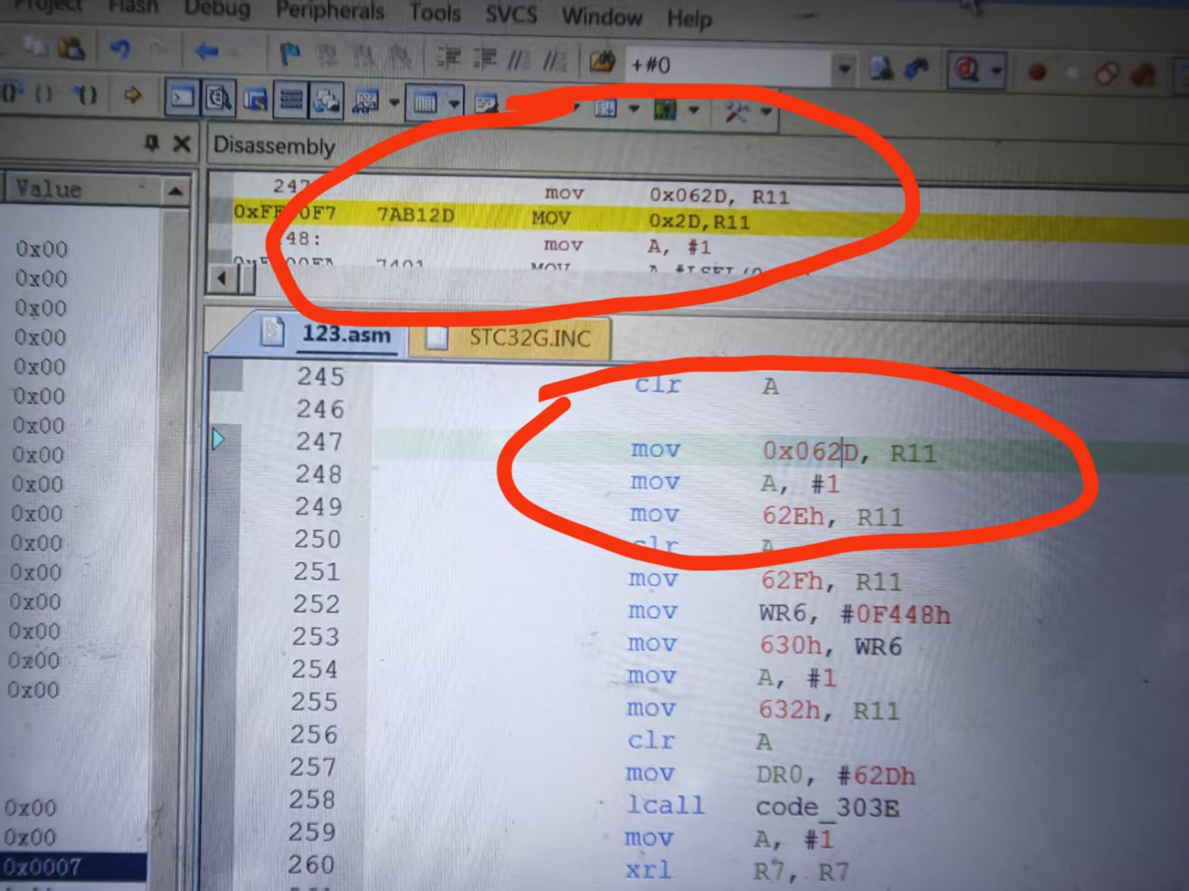

请教一个汇编代码的问题
在反汇编窗口显示的代码为:MOV 0X062Dh,R11
        对的16进制编码为:7AB3062D
然后我在汇编代码中写MOV 0X062Dh,R11提示出错A1
        汇编代码中写MOV 62Dh,R11
        对的16进制编码为:7AB12D
在反汇编窗口显示的代码为:MOV 0X2Dh,R11
不能和原来对应,改成MOV 0XFF062Dh,R11也不行。
这个需要怎么解决?

发表于 2025-7-11 09:39:16 | 显示全部楼层
"在反汇编窗口显示的代码为:MOV 0X062Dh,R11"
这对吗?截图看看?原始C代码是啥呀

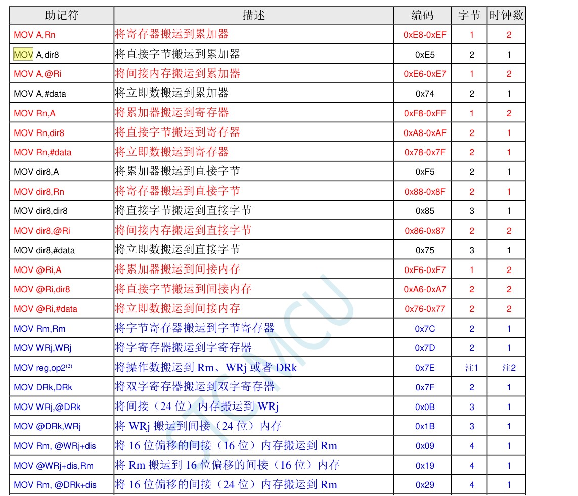

发表于 2025-7-11 10:14:50 | 显示全部楼层
这是在逆向hex吗? 只有MOV dir8 没有MOV dir16~ [attachimg]108159[/attachimg]  详情 回复 发表于 2025-7-11 10:35

发表于 2025-7-11 10:25:03 | 显示全部楼层
大师们现在要怎么写汇编代码能变成7AB3062D。用MOV 0X062D,R11编译会变成7AB12D。
需要怎么设置下?

发表于 2025-7-11 10:35:57 | 显示全部楼层
这是在逆向hex吗?
只有MOV dir8
没有MOV dir16~

发表于 2025-7-11 11:55:34 | 显示全部楼层
MOV EDATA 0X062Dh,R11
高手,又新学一招~  发表于 2025-7-11 14:28
  • 打卡总天数:1
  • 最近打卡:2025-07-11 09:00:21
发表于 2025-7-11 21:48:40 | 显示全部楼层
zxcv***大师不知道怎么表达对你的感谢。谢谢您!今天我花了一天时间把汇编里所有相关代码都改成数据后,编译通过。但是调试时有跳步。晚上看到大师指点后试验成功。 神一样的存在
