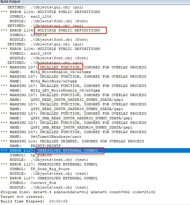

我最开始是使用实验箱的第37_1,测试TFT的显示是没有问题的,
现在是我想在这个的基础上实现从flash中读取图片显示在2寸的TFT上面。
于是我又重新烧录的第71.1的程序,显示的是一个空白的,没有任何图片的效果。
现在我就是想模仿第71.1的例子,结合第37.1的程序,进行移植,结构编译的时候就显示超出容量范围。
附件为目前移植的文件,请大神帮忙看下是个啥问题。

发表于 2025-7-10 20:51:41 | 显示全部楼层
这报的不是超出容量范围哈。
一个报错是重定义
一个告警是未调用
一个报错是未定义

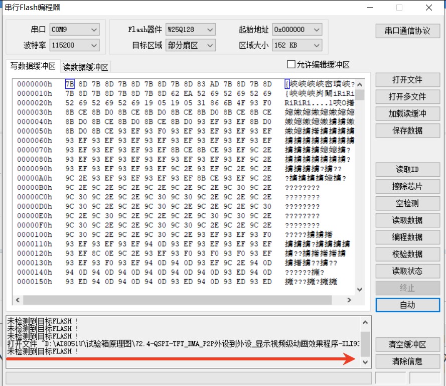

发表于 2025-7-24 15:25:07 | 显示全部楼层
还是显示图片的问题,用的72.4这个例程,
按上面的说明,“按住P3.3后上电,芯片进入FLASH下载模式,使用6.94P版的ISP下载软件中的“串行Flash编程器”
显示未找到FLSAH,这是啥问题呢
