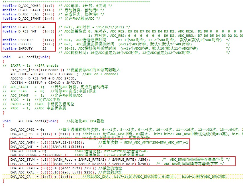

STC8051U,系统工作时钟频率24M,主要是DMA_ADC_ITVH,DMA_ADC_ITVL,两次ADC转换之间的间隔时间,是按时间微秒还是按时钟个数?

对于AI/STC32G系列,ADC DMA不方便按一定的采样率做ADC,设置好通道、每个通道转换次数后,启动ADC DMA后,自动完成转换,但ADC转换的间隔依赖于ADC参数的设置和DMA处理的时间,没有专门的DMA间隔时间设置。扫描完所有通道后,停止转换。建议使用定时器中断启动DMA。
对于AI8051U系列,可以设置重复次数(DMA_ADC_AMTH、DMA_ADC_AMT)和附加间隔时间(DMA_ADC_ITVH、DMA_ADC_ITV),这样采样率依赖于ADC参数的设置、DMA附加的间隔时间以及DMA处理的时间。
