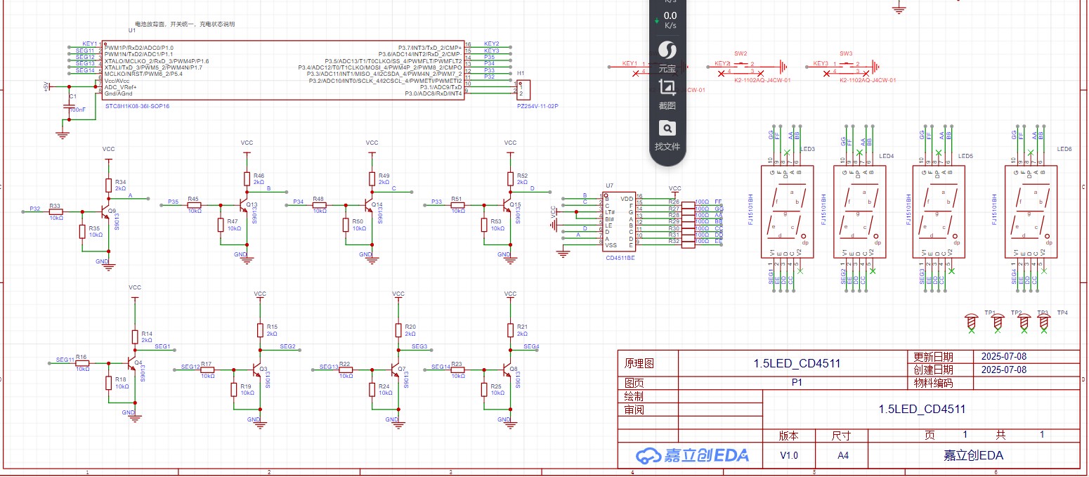

我有一批3寸共阴极数码管,想利用起来,
通过STC8H单片机驱动,做 一个4位数码管计分器。
如何设计电平转换电路,求老师帮忙设计。
下图是我自己设计的
1868
584
584

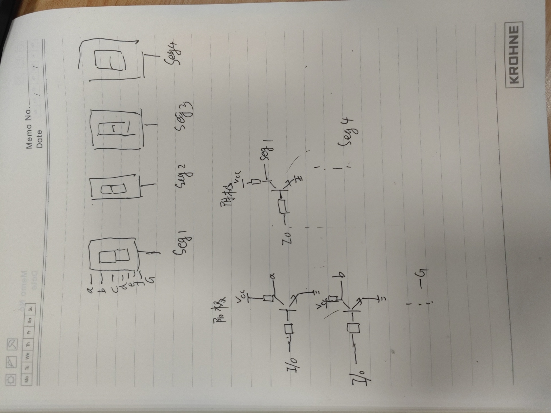

发表于 2025-7-10 12:28:39 | 显示全部楼层
COM用NPN三极管驱动,不串电阻
三极管基极串电阻接IO
SEG分别串电阻接IO

发表于 2025-7-10 14:14:13 | 显示全部楼层
随便找个驱动芯片都能应付,比如TM1652,异步单线串口,可以驱动共阴数码管,seg电流可以到50mA,COM电流可以到150mA,驱动4个3寸数码管没问题。
睁开眼睛做场梦~~~

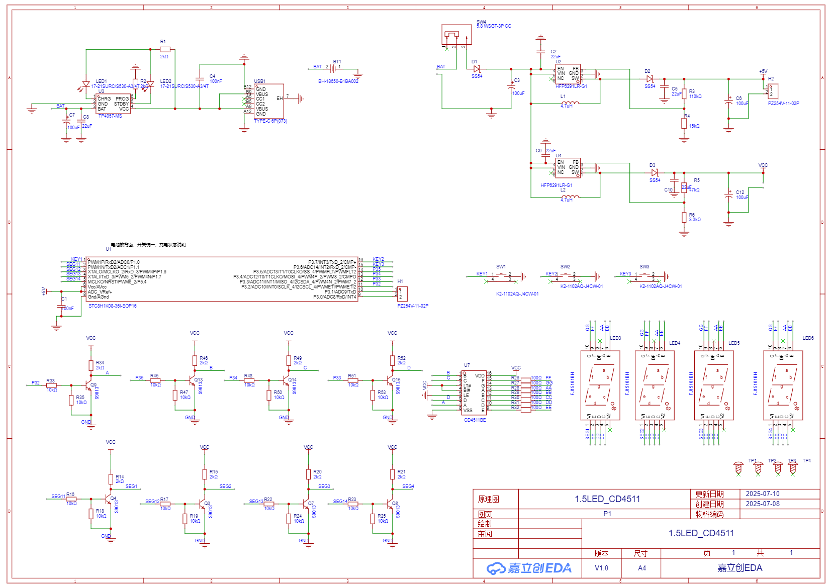

发表于 2025-7-10 14:32:05 | 显示全部楼层
3寸共阴极数码管电路
3寸共阴极数码管电路已设计,是否合理?

发表于 2025-7-10 15:12:02 | 显示全部楼层
实测下多大电流和电压才能达到足够亮度,然后再选驱动方案
