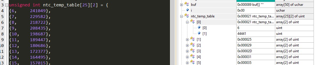

如下图,我使用最简单的方式将表格数据定义为变量,仿真的时候发现数组中的数据是不对的,请问是哪里的问题呢?如果我将数组定义为常量const unsigned int ntc_temp_table[25][2],那么仿真看到的ntc_temp_table数组中的值都为0.

u8 code table[512] = {0x123...};
u8 ecode table[512] = {0x123...};

NTC那个例程就是查表法
