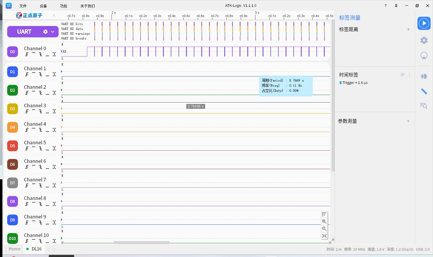

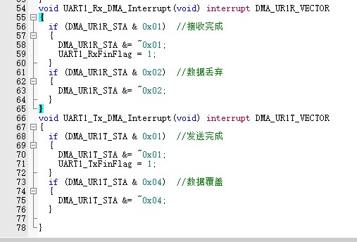

如题,程序不受控运行,求教问题所在及解决方案。
工程文件已附于附件;图片中逻辑分析仪CH0连接到MCU的P1.7

程序复位了。中断函数用错,用用户中断也没见中断映射。C251直接用对应的中断

感谢赐教!一针见血,问题解决
