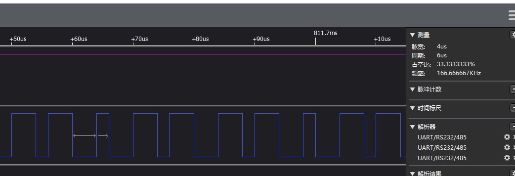

发表于 2025-7-9 16:13:53 | 显示全部楼层 |阅读模式
我测这个单片机的IO翻转速度间隔在4-6us正常吗

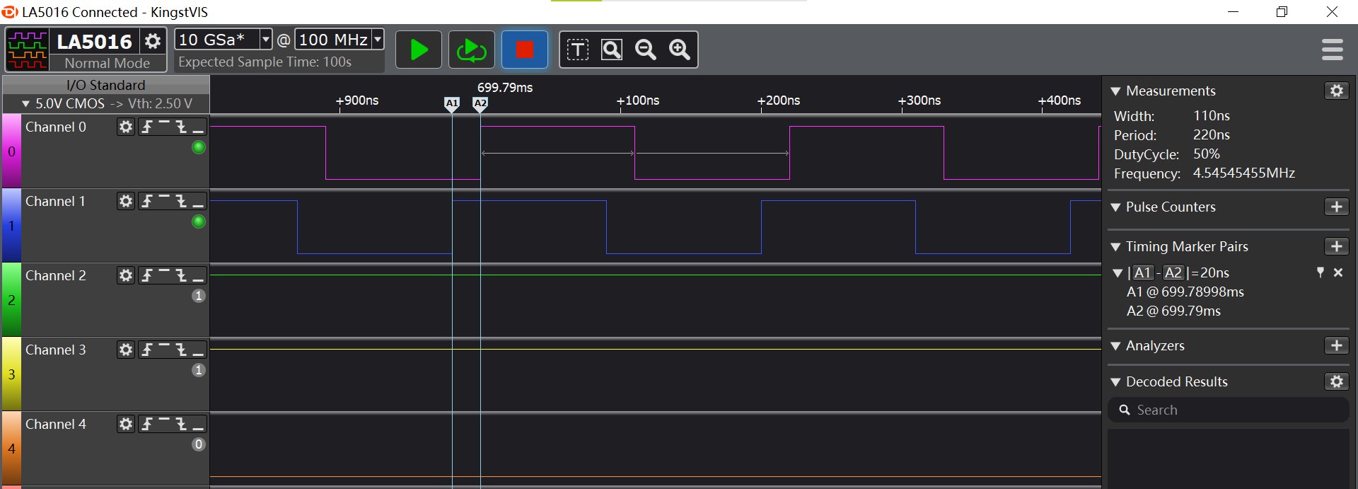

发表于 2025-7-10 11:36:54 | 显示全部楼层
我用24MHz。
#include "AI8051U.h"
#include "stdio.h"
#include "intrins.h"
typedef         unsigned char        u8;
typedef         unsigned int        u16;
typedef         unsigned long        u32;
#define MAIN_Fosc        24000000UL
void main(void)
    EAXFR = 1; //扩展寄存器(XFR)访问使能
    CKCON = 0; //提高访问XRAM速度
    P0M1 = 0x00;   P0M0 = 0xff;   //设置为推挽输出
          P1M0 = 0x80; P1M1 = 0x00;
//    P1SR = 0x7f;
    while(1)
                        P16 = ~P16;
                        P17 = ~P17;
//                        P17 = 0;
//                        P17 = 1;

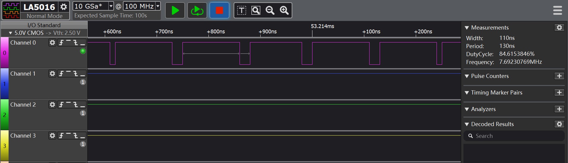

发表于 2025-7-10 17:16:35 | 显示全部楼层
unal*** 发表于 2025-7-10 13:54
#include "../h/system.h"
unsigned int run_count = 0;
不要用P12 = !P12;,要用这个P12 = ~P12;。

               ?C0003:
                                                ; SOURCE LINE # 32
00003F B296           CPL      P16  ; 用这个P16 = ~P16; 只有汇编的一行代码。
                                                ; SOURCE LINE # 33
000041 B297           CPL      P17
                                                ; SOURCE LINE # 34
000043 209503         JB       P15,?C0005    ;用P15 = !P15; 会有好多行的汇编代码。
000046 D3             SETB     C
000047 8001           SJMP     ?C0006
               ?C0005:
000049 C3             CLR      C
               ?C0006:
00004A 9295           MOV      P15,C
                                                ; SOURCE LINE # 37
00004C 80F1           SJMP     ?C0003
;       FUNCTION _m (END)

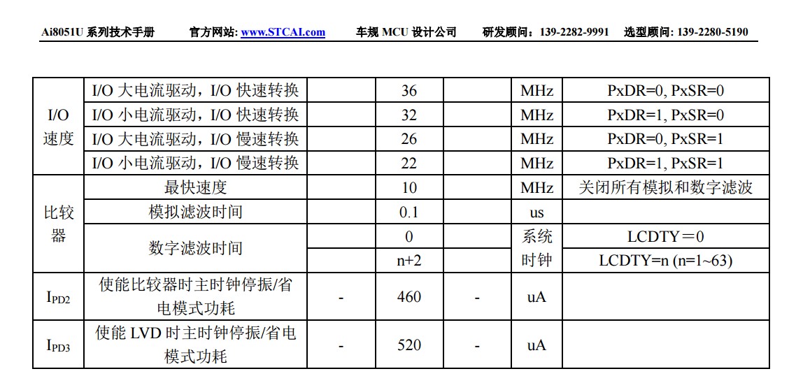

发表于 2025-7-10 19:35:17 | 显示全部楼层
频率输出有两个限制,极限值由系统电压决定,通常情况下,5V最大36Mhz,3.3V最大25Mhz。具体可以参考技术手册“电气特性”部分。
其次就是系统频率,硬件最快可以输出系统时钟的一分频,也就是最大系统时钟频率。具体请参考技术手册“时钟管理”部分

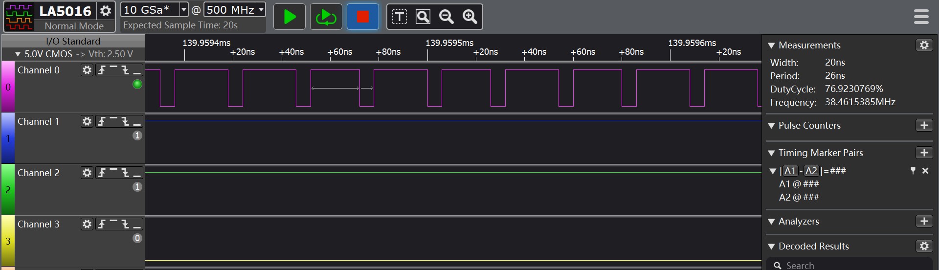

端口输出速度最快7.6MHz  系统频率40MHz
    P4SR = 0x7f;     P4DR = 0x7f;
//    P1SR = 0x7f;
    MCLKOCR = 0x01; //主时钟输出到 P4.7 口
//  MCLKOCR = 0x02; //主时钟 2 分频输出到 P4.7 口
//  MCLKOCR = 0x04; //主时钟 4 分频输出到 P4.7 口
//  MCLKOCR = 0x84; //主时钟 4 分频输出到 P5.6 口
STC单片机 系统时钟对外分频输出高频时钟 系统频率36.864MHz
