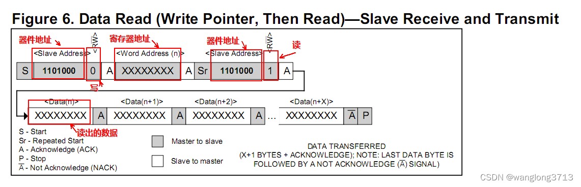

上图Figure4-Figure6是DS1307的读写时序,与EEPROM的操作十分类似,关于EEPROM的读写驱动程序可以参见AT24C01/AT24C02系列EEPROM芯片单片机读写驱动程序,可以更好地理解DS1307的读写。器件地址是1101000,十六进制为0x68,只有7位,最低位是读写标志位,0为写,1为读,因此我们可以认为器件地址为(0x68 << 1) = 0xD0,在读或写操作的时候,再将器件地址字节Slave Address的最低位置为1或0;
①上图Figure4类似于EEPROM的页写Page Write操作,但因为我们在读写DS1307的时候,一般只会用到对单个寄存器的读写,所以除了第一个Data(n),后面的Data(n+1)…Data(n+x)可以不用理会,我们写完第一个数据等待应答完就发送Stop信号,结束写操作,这样就变成了EEPROM的写单个字节的操作了,操作流程如下:
发送起始信号–>发送器件地址(包含写入命令标志)–>收到应答–>发送寄存器地址–>收到应答–>发送需要写入的数据–>收到应答–>发送停止信号
②Figure5类似于EEPROM的“顺序读”Sequential Read(由“读当前地址”开始),在DS1307中较少用到,不做讨论。
③Figure6仍然是EEPROM的“顺序读”Sequential Read,但是由“任意读”开始(由“读当前地址”开始,则读取的地址是地址计数器里的地址+1,由“任意读”开始,则需要先发送一个地址),一般在读一个寄存器接收到数据后,主机不应答,直接发送STOP,这样就类似EEPROM的读单个字节(读任意地址),操作流程如下:
发送起始信号–>发送器件地址(包含写入命令标志)–>收到应答–>发送需要读取数据的寄存器地址–>收到应答–>发送起始信号–>发送器件地址(包含读取命令标志)–>收到应答–>读取数据–>不应答–>发送停止信号

RAM寄存器(0x08~0x3F):用于存储用户数据。
驱动程序需根据寄存器地址进行读写操作,例如读取当前时间时,需依次读取0x00~0x06寄存器中的值,并进行BCD码转换以获取实际时间。
3. 数据格式与转换
DS1307采用BCD(二进制编码十进制)格式存储时间数据,因此在读取后需将其转换为十进制数值。例如,若寄存器值为0x12,则表示12秒或12分钟。
此外,需注意月份字段的特殊处理,如1月为0x01,12月为0x0C;星期字段通常从0x01(周一)开始,具体取决于配置。
4. 电源管理与低功耗模式
在主电源断开时,DS1307会自动切换至电池供电模式。此时,需确保V{BAT}引脚已连接备用电池(如CR2032纽扣电池),以维持时钟运行。驱动程序中可加入电源状态检测逻辑,确保在异常情况下及时切换电源。
三、驱动程序实现建议
基于上述分析,编写DS1307的IIC驱动程序时,建议遵循以下步骤:
1. 初始化IIC接口:配置微控制器的IIC模块,设置时钟频率与通信速率;
2. 定义寄存器地址:明确各寄存器的地址偏移量,便于后续读写;
3. 实现读写函数:编写单字节读写函数,支持IIC通信流程;
4. 时间与日期处理:实现BCD码与十进制之间的转换逻辑;
5. 错误处理与校验:添加应答信号检查、超时判断等机制,提高程序稳定性;
6. 测试与验证:通过实际调试验证读写功能,确保时间与日期正确显示。

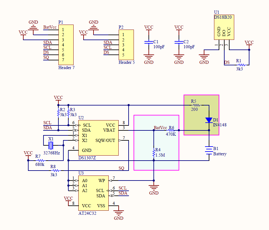

发表于 2026-1-7 21:03:55 | 显示全部楼层
请教楼主,我买了一个ds1307模块
69
1308
1308
发表于 2026-1-7 21:09:20 | 显示全部楼层
请问ds1307本身就是有备用电池,那个AT2432有啥作用,有啥再用个储存来存。我记的ds1302就没有那个At2432.
