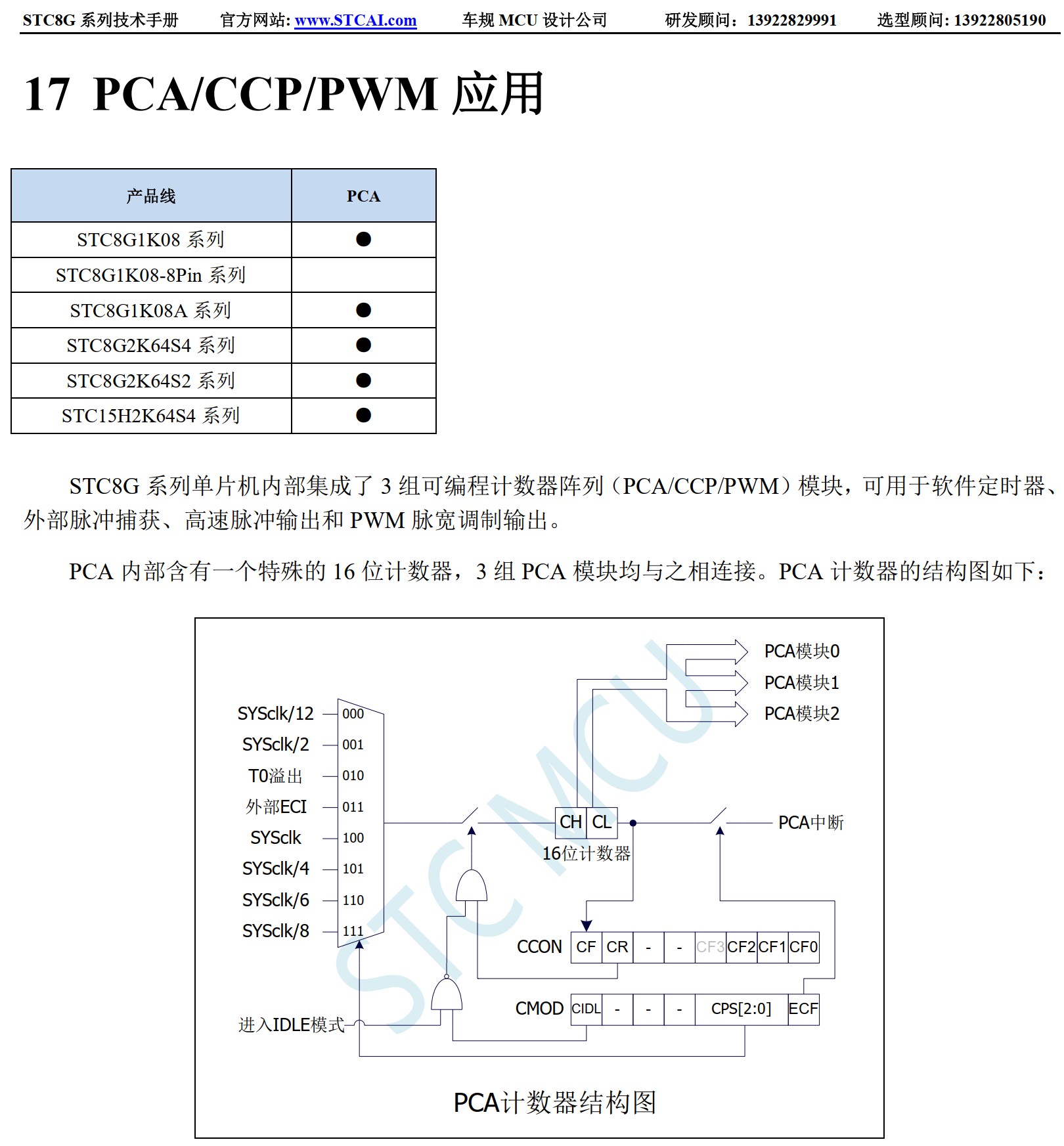

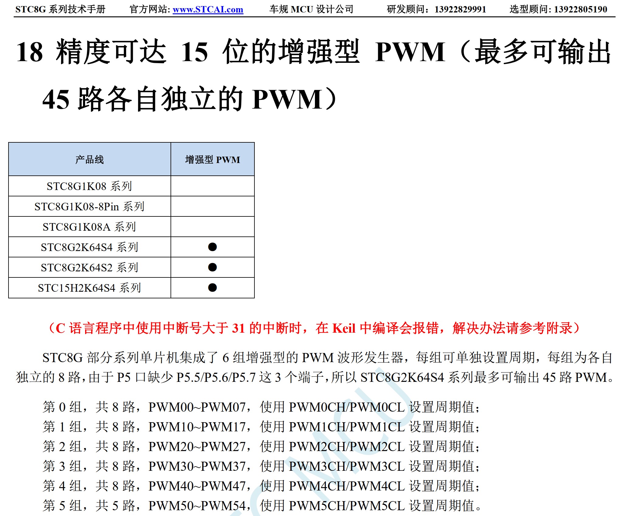

https://www.stcaimcu.com/data/download/Datasheet/STC8G.pdf
用 2个  STC8G2K64S4, 每个MCU有,7组频率不同的 PWM
上面6组周期和其他的也可以不同
6+1 = 7
下面这组周期和其他的也可以不同

有45路增强PWM的8G2K64S4,6个增强PWM最多也只有6个频率
可以多个单片机级连
