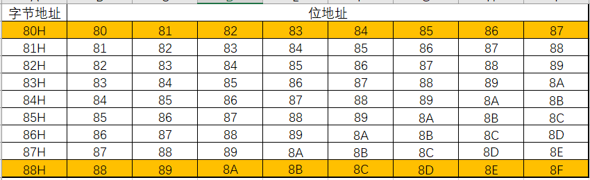

每个寄存器地址都是8位的,这意味着,如果一个寄存器地址可以被8整除的话,它地址的后三位就一定为0,从计算机的发展史上来说,这一定是一个可以优化的对象,因为后三位固定为0,那我们就可以利用起来干点别的事,稍微思考之后我们发现3位二进制刚好可以表示的范围是0~7,即寄存器内部的8bit空间,这样我们把固定为0的这后三位利用起来表示寄存器内部的位偏移的话,这个寄存器就变成可以进行位操作的寄存器了。
作者:Syu Orion

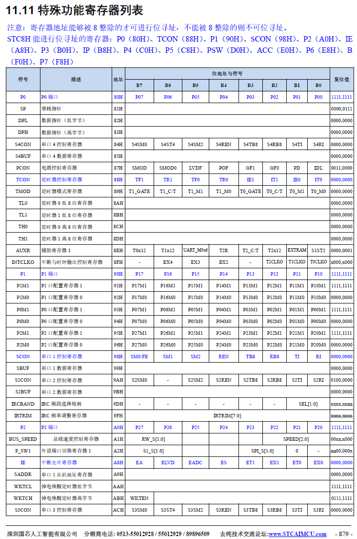

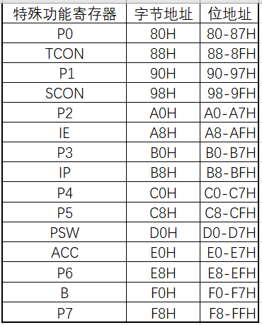

可位寻址SFR名称及其分布
有一个疑问:D8H去哪里了?
